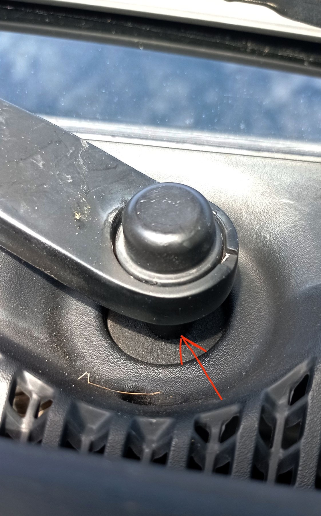

Od pewnego czasu odnosiłem wrażenie, że wycieraczki pracują coraz wolniej.
I faktycznie, ostatnio niemal stanęły podczas deszczu.
Ponieważ podejrzewałem zacieranie się osi którejś z wycieraczek w jej tulei, w trybie awaryjnym złapałem WD-40, odchyliłem gąbkę w miejscu wskazanym strzałką na zdjęciu, włożyłem rurkę od WD-ka do oporu i zapodałem go w obie wycieraczki w to miejsce w ilości dość znacznej, po czym pozwoliłem napędowi kilka minut popracować przy podniesionych wycieraczkach. Tak zrobiłem, bo nie znalazłem żadnego innego łatwo dostępnego miejsca, gdzie możnabyłoby cokolwiek wpsiknąć. Wydaje się że doraźnie pomogło, ale czy to miało głębszy sens ?

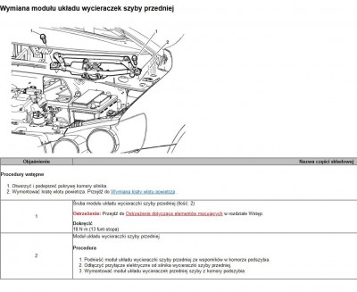

Mógłby ktoś podrzucić obrazek jak to jest zbudowane ?

Re: [T300] - Zacierający się mechanizm wycieraczek.
Doraźnie może i to zadziałało ale WD-40 i aluminium nie do końca się lubią i na dłuższą metę mogą narobić więcej szkód aniżeli pożytku.
Z demontażem tragedii nie ma.

Sądząc po obrazku WD-k miał szansę przesmarować wałki, jeśli nie ma tam konkretnego uszczelnienia.
Ale jeśli tak, to woda też może się tam dostawać...
