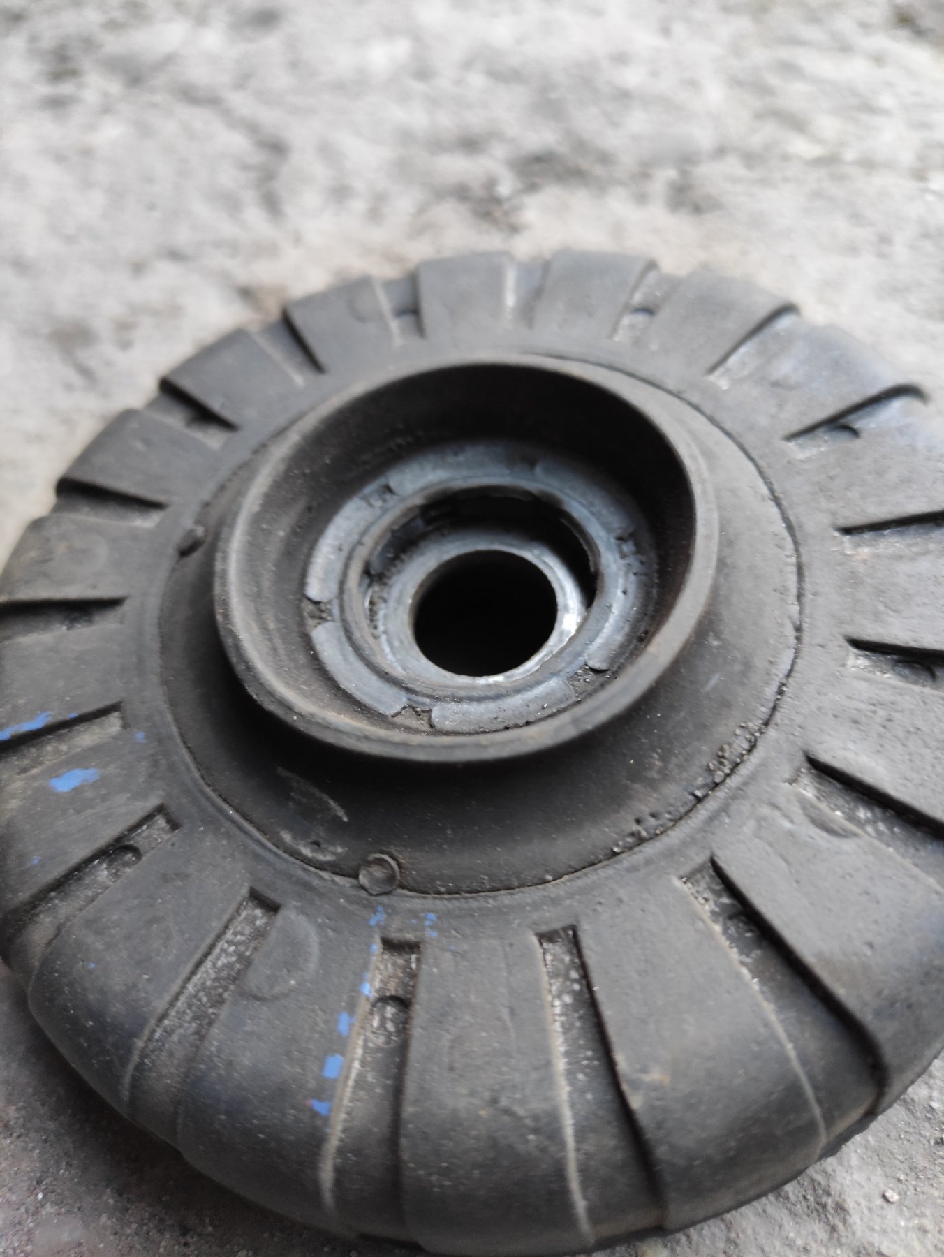

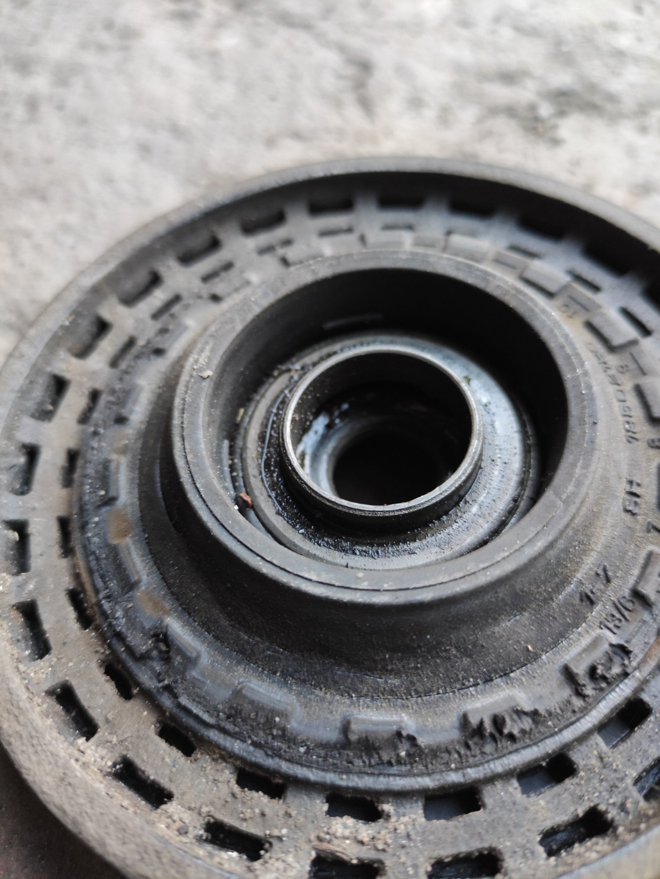

U mnie skrzypienie wraz z nadejściem chłodu i wilgoci stało się już nie do zniesienia, w związku z czym z wielką niechęcią zająlem się tematem.
Po rozmontowaniu wszystkiego okazało się, że mocowania amortyzatora zupełnie się odkształciły tworząc swego rodzaju kołnierz, w dodatku spękały, a od drugiej strony widać spore wytarcie na powierzchni. Prawdopodobnie przez to, że nie obracało się łożysko w mocowaniu, a całe mocowanie. Po wyjęciu co prawda łożysko obraca się w porządku. Ponadto śruba trzymająca mocowanie na amortyzatorze była już mocno odkręcona, pewnie gdybym jeszcze pojeździł z rok czasu to by się odkręciła całkiem.
Niestety nie wiem jakiej firmy były to mocowania, prawdopodobnie jakieś noname z tych tańszych. Obecnie założylem firmy Lemforder i jest pięknie i oby tak pozostało. Poprzednie zaczęły skrzypieć po 3 miesiącach, więc jeszcze się zbytnio nie cieszę.
