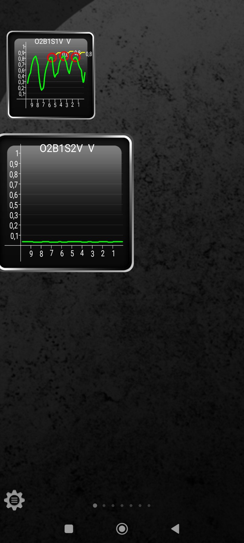

Re: Gdzie jest silniczek krokowy aveo 1,2
Będę musiał się pobawić torque pro może coś tam uda się sprawdzic chociaż błędy sprawdzam raz na jakiś czas i puki co nic nie ma
Dodano po 1 godzinie 27 minutach 11 sekundach:
Pierwszy wykres to bank 1 ten niżej to bank 2 więc rozumiem że to pierwsza i druga sonda, ta pierwsza wydaje mi się w miarę ok reaguje na zmiany obrotów silnika, drugą która chyba powinna mieć podobne parametry do pierwszej
Jeśli to są wykresy na wolnych obrotach na w miarę rozgrzanym silniku to druga sonda jest uszkodzona albo katalizator jest zapchany.

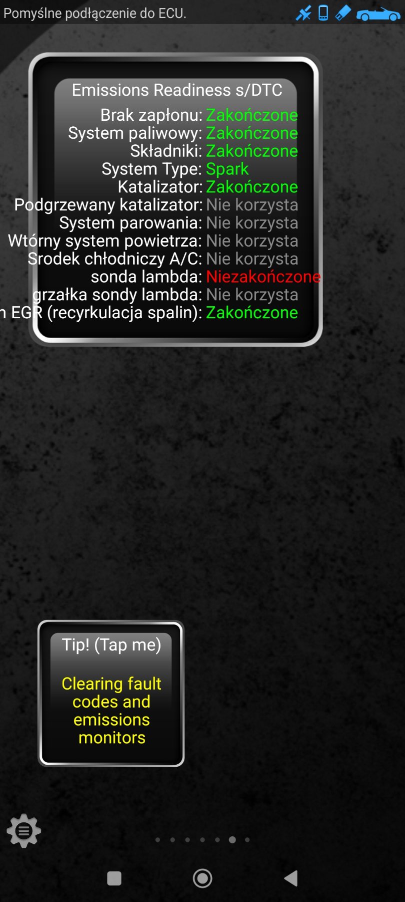

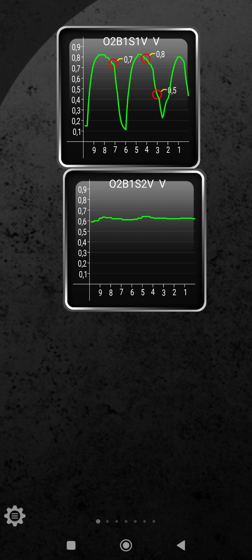

Bardziej siedziałem zawsze w renault, pyclipa znam prawie na pamięć a do chevy ciężko mi znaleźć jakiś czytelny program nawet płatny
mam jeszcze coś takiego ale nie wiem czy to kwestia tłumaczenia programu na kolanie, pytanie czy sonda pierwsza i druga jest taka sama?
Ja tam korzystałem z pyclipa w wersji na androida, dzieciaki mi ostatnio załatwiły laptopa więc mam pewne ograniczenia, zetknął byś mi numery sondy za katalizatorem ?
Dzięki kolego sonda zamówiona kilka dni temu świeżo po montażu przy okazji wpadł mały serwis olejowy przed większą trasa na dęblin
Wskazania ożyły, jeszcze się nie przejechałem ale mam nadzieję że wszystko będzie ok
Dodam jeszcze że chyba to nie rozwiązuje mojego problemu do końca po przygotowaniu w momencie opadania obrotów na chwilę obroty spadają aż na pierwszą kreskę żeby zaraz wpaść na prawidłową liczbę obrotów
Do trzech razy sztuka, przejechałem się i objawy ustąpiły
