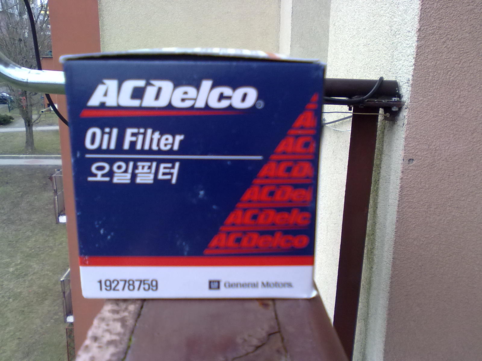

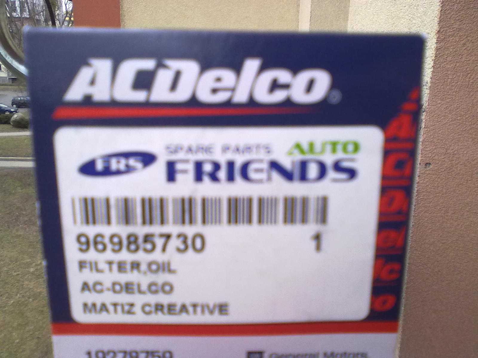

Wiąże się z olejem nierozłącznie
od kilku miesięcy w serwisach ASO GM znikają tradycyjne opakowania "genuine parts" i pojawiły się takie jak powyżej ? :ocochodzi:

Re: Olej 5W40
Post autor: konradoo » 10 lut 2016, o 18:07
Zamiennik i to najwydajniejszych lotów.

Re: Olej 5W40
Post autor: flebuss » 10 lut 2016, o 19:28
Ciekawe co jest tego przyczyną że zdecydowano się dopuścić inną markę zamiast trzymać swoją- jak na GM to chyba dość niezwykłe ?

Re: Olej 5W40
Post autor: MarekFloryda » 10 lut 2016, o 19:46
AC Delco jest w 100% własnością GM.

Re: Olej 5W40
Post autor: konradoo » 10 lut 2016, o 22:13
Tylko czy kładą gm equipment? To kolejne pytanie. Nawet nie wiedziałem że już wykupione. Kiedyś delco dużo rozruszników i alternatorów szło na 1 montaż
