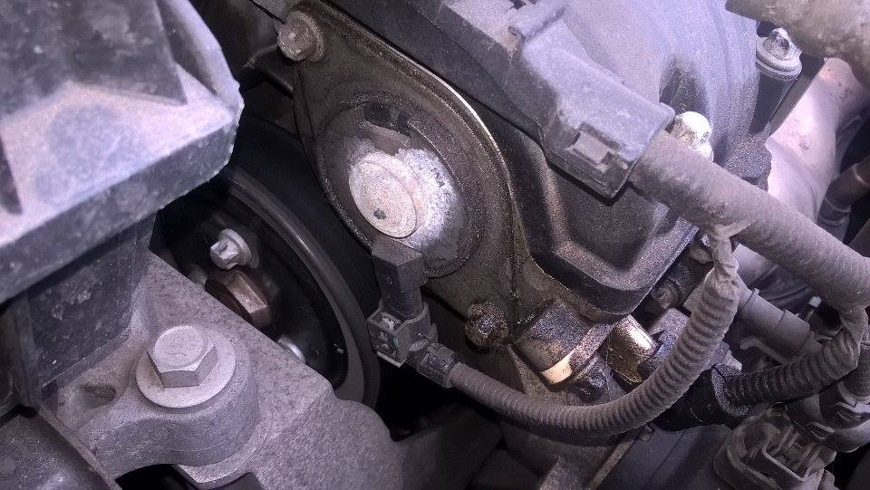

Mam do was pytanie co to za część? Bo ucieka mi tędy olej pewnie jakaś uszczelka pękła i chciałbym ją wymienić,tylko co sie kryje dalej he przepraszam ale nie bardzo sie znam na tym dziękuje za podpowiedzi.

ja myślę że to leci spod obudowy pokrywy zaworów i winna temu jest uszczelka
http://sklep.dixi-car.pl/uszczelka-pokr ... p-339.html
Wymiana prosta:
Wyjąć kasetę zapłonu; odkręcić śruby; oczyścić-odtłuścić.; skręcić wszystko równomiernie przy użyciu klucza dynamometrycznego.
Ogólnie dość miła czynność relaksacyjna jak ktoś to lubi.
Wymiana prosta:

Dzięki za odpowiedź może to i z pokrywy
