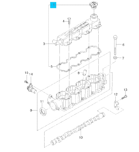

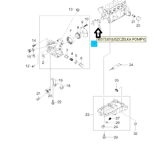

Ma ktoś jakiś schemat ile znajduje się uszczelek w aveo 1.4 8V (t200) ?

prosiłbym o wszystkie przez które może pocić się olej :P ,klawiatura jest na samej górze,niżej z tego co wiem też jest jakaś uszczelka albo nawet dwie ???

No to od gory jadąc:
-> uszczelka pokrywy zawórów - 96181318
-> pierscień uszczelniajcy wałka zawórów - 90280463
-> płynna uszcelka pomiedzy korpuesem wałka, a głowica - 93740028
-> uszczelka głowicy zawórów - 96391433 lub 96391434
->pierścien uszczelniajacy wału (tylny) - 96376569
-> uszczelka pompy oleju - 90573301
-> uszczelka płynna miski olejowej - 93740028
Wiecej nie widze ;)

dzięki,jak masz jakieś foto silnika gdzie dokładnie która uszczelka to wstaw :P
Re: Uszczelki silnika t200
Post autor: etac » 14 gru 2014, o 20:21
uszczelka Aveo 2.jpg (46.21 KiB) Przejrzano 1647 razy
uszczelka Aveo 1.jpg (44.75 KiB) Przejrzano 1647 razy
