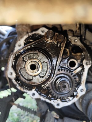

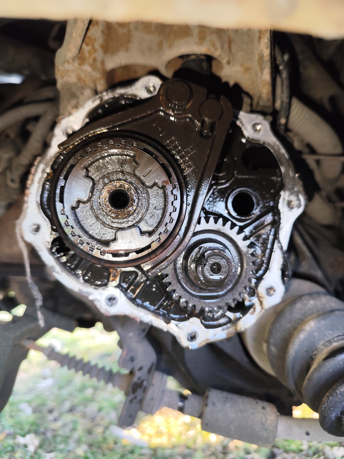

Re: Aveo t250 wyskakujący 5 bieg 1.2
Post autor: Bielas » 24 mar 2025, o 19:24
Więc tak komplet widoczny na zdjęciu wraz z łożyskiem którego nie było bo się stopiło od braku oleju wymienione, ogólnie straszny syf, mam nadzieję że nie ma więcej uszkodzeń wewnątrz skrzyni, chociaż wszystkie biegi przed operacją działały włącznie z nieszczęsna 5 która po chwili wyskakiwała, jutro zalewam olej i się okaże, gdybym miał więcej czasu to bym cała skrzynie wymienił ale taka praca
Masakra
Masakra
Post autor: BeKa » 24 mar 2025, o 20:02
wez to chociza ropownica z brake cleanerem wyczysć ...
Bielas
Posty: 56
Imię: Lukasz
Samochód: Aveo t250 sedan
Silnik: 1.2 84km
LPG: Tak
Inny samochód: Alfa Romeo 147
Lokalizacja: Grudziądz
Post autor: Bielas » 24 mar 2025, o 21:01
Spokojnie, są to zdjęcia z przed ;) wyczyszczone złożone i czeka na nowy olej, ino pokazuje to jak wygląda sprawa z wymianami oleju w tych skrzyniach, osobiście wymieniałem w niej olej rok temu, co było wcześniej nie mam pojęcia
