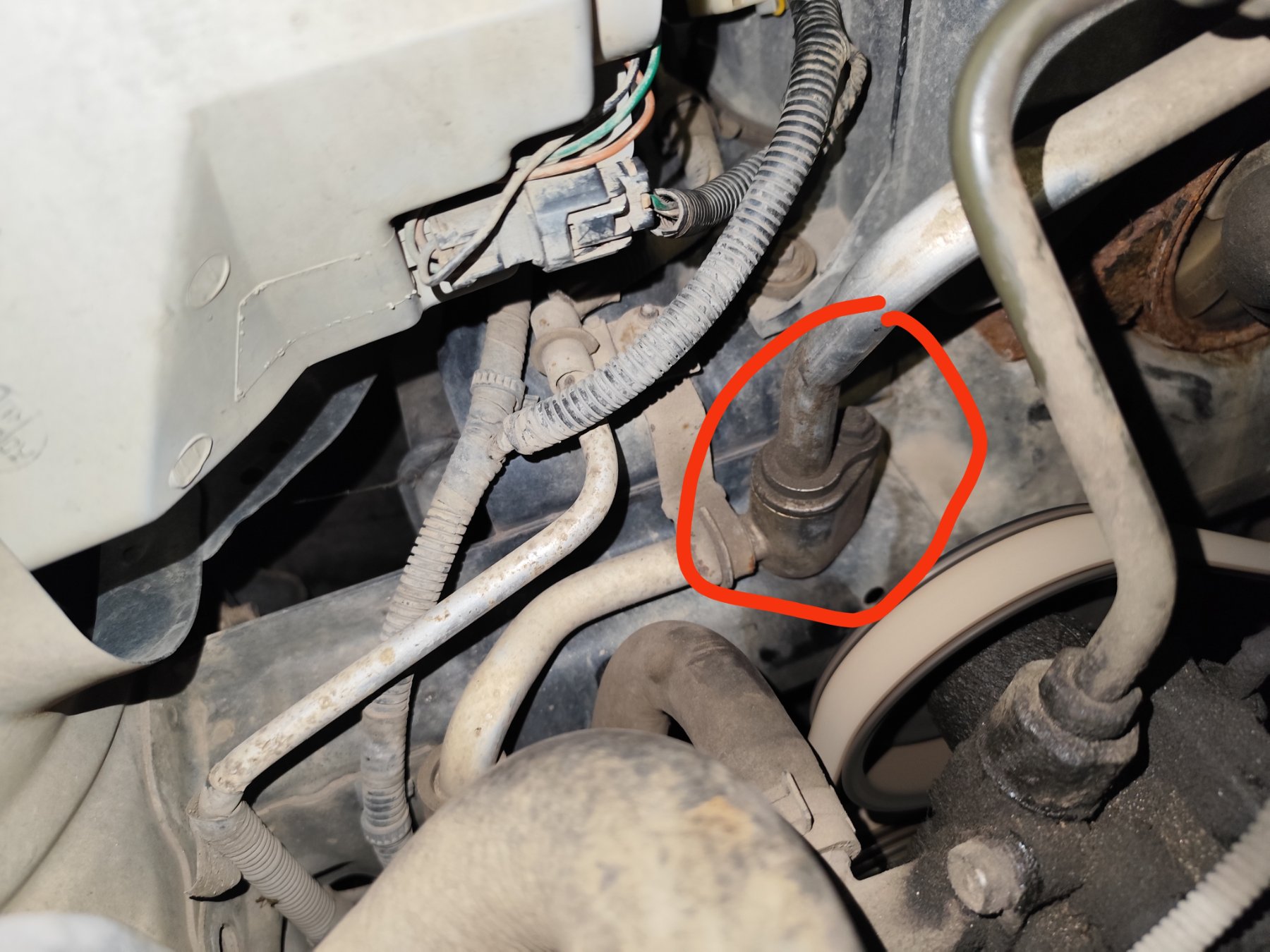

Panowie podpowie mi ktoś numer oringa który się znajduje w zaznaczonym miejscu? Mam tu nieszczelność i po miesiącu klima już nie chłodzi t250 1.2 16v 2010 wiem mógłbym to rozebrać i pójść z oringiem do motoryzacyjnego ale wolał bym mieć to kupione i przy okazji innych robótek wymienione

O-rong o numerze 94535515.
