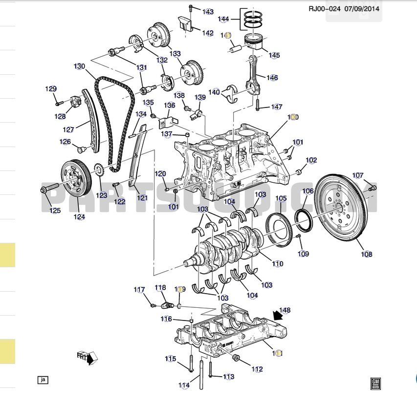

Re: Prośba o nr oryginalnych części Aveo T300 2011
Dwa wykresy dalej pozycja 347
https://partsouq.com/en/catalog/genuine ... 2994187&q=
Numer GM 55562223
Numer GM 55562223
O to chodziło. Dzięki.
Dobrze widzę, że są one dwa - obok siebie?
Tak, do każdego fazatora oddzielny.
