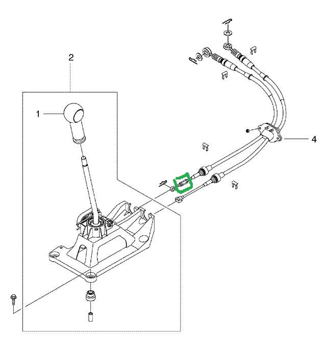

Szanowni Koledzy,
Sprawa wygląda następująco niestety linki biegów nie maja regulacji, a to co napisałem w oparciu o TIS jest związane najprawdopodobniej, że są linki serwisowe (nr katalogowy GM 96446179) nie na pierwszy montaż, które mają na jednym cięgnie śrubę "rzymską" do regulacji długości zaznaczone zielonym kolorem. Możliwe też, że serwisy linki całe przecinają gwintują i zakładają śrubę ściągającą, tak też naprawię swoje Aveo 1,2 8V.
Szukałem w necie linek ze śrubą rzymską i niestety wszędzie są tylko zaciśnięte bez możliwości regulacji, bez sensu, bo jak producent pomyli się o kilka milimetrów to będą problemy z biegami, co w konsekwencji może uszkodzić mechanizm - lewarek zmiany biegów (który występuję jako całość nr katalogowy GM 96473958 lub 96473959).
Pozdrawiam C
