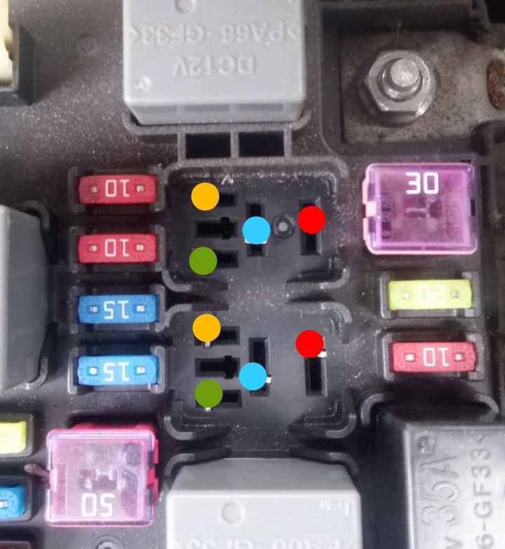

Post autor: bubu1769 » 23 maja 2024, o 15:07
Sygnały najlepiej sprawdzić w gnieździe przekaźnika, miernikiem albo nawet zwykłym próbnikiem 12V.
Pamiętaj tylko że ze sterownika przychodzą sygnały masy a nie plusa.
Kolor czerwony - stały plus
Kolor żółty - plus po stacyjce
Kolor niebieski - wyjście na wentylator
Kolor zielony - sygnał masy ze sterownika
1 bieg wentylatora załącza się przy 93°C, wyłącza przy 90°C
2 bieg wentylatora załącza się przy 96°C, wyłącza przy 94°C.

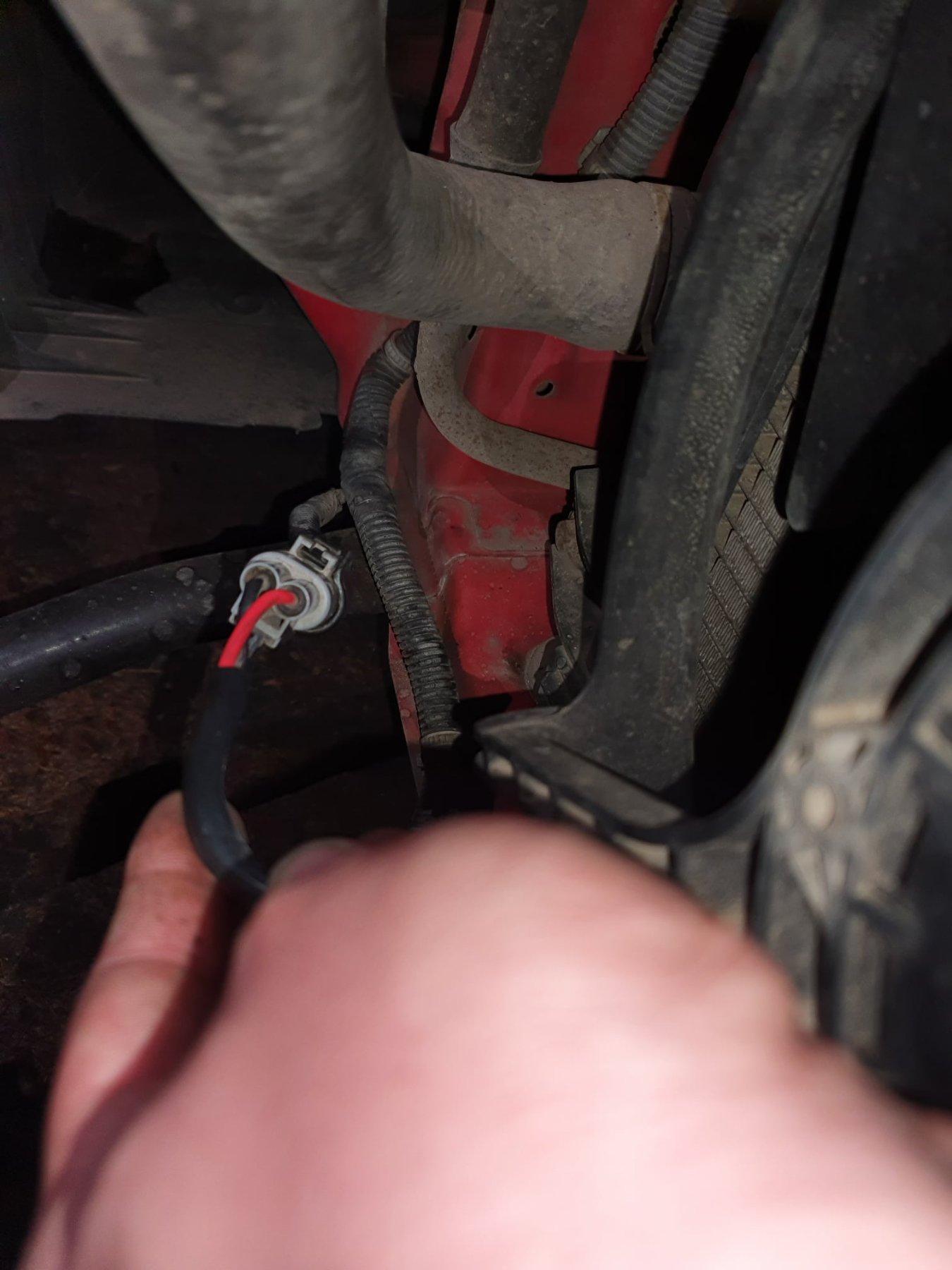

Jednak winowajcą okazała się wtyczka wentylatora a mianowicie zabrudzone styki.
Dziękuję wszystkim za pomoc!
Poszukuję takiej wtyki męskiej + żeńskiej (czarnej) w vw wiem jak znaleźć w chevroletach jestem zielony czy ktoś się orientuję gdzie znajdę takie wtyki
