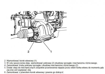

Przymierzamy się do wymiany oleju w skrzyni biegów w T255 olej już kupiłem Motul Motyl Gear 75W85 3 litry mam pytanie o korek spustowy czy jest tam jakaś uszczelka ??? Trzeba coś dokupić żeby mechanik mnie nie zaskoczył ???
Re: Wymiana oleju w skrzyni biegów
Post autor: bubu1769 » 4 sty 2024, o 22:34
a - spust
b - wlot
Ta sama skrzynia w Spark-u

dopytam w temacie czy dla wersji 1,4 silnika w T250 jest ten sam olej w ilości 3 litrów i czy można prosić o taki rysunek skrzyni jak kolega dostał jeżeli jest inna u mnie.
Post autor: bubu1769 » 6 sty 2024, o 16:40
Kontrola oleju skrzynia D16.pdf
(68.4 KiB) Pobrany 43 razy
