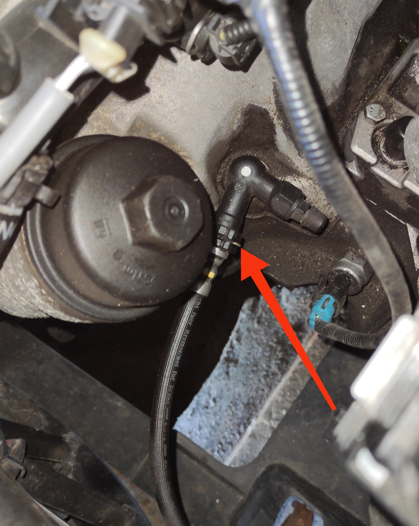

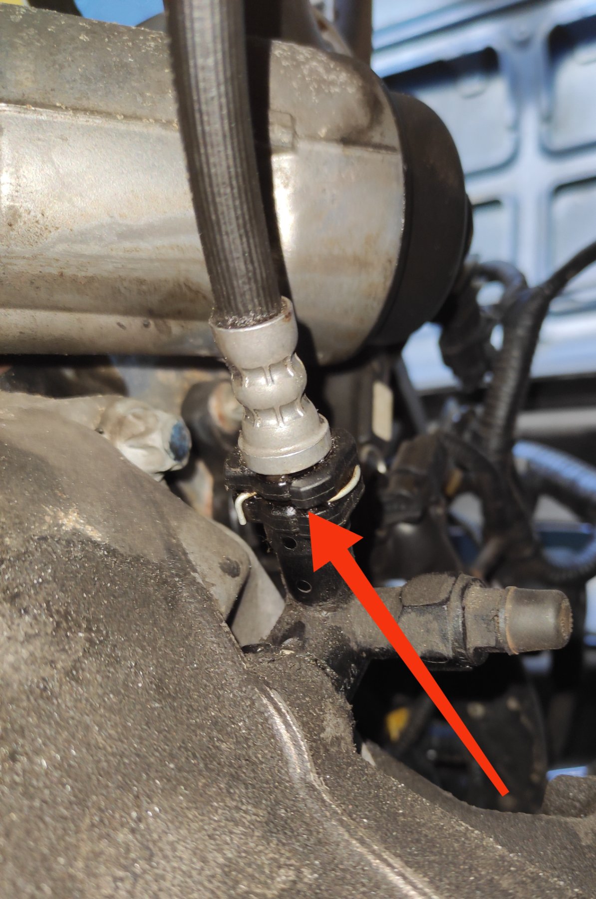

Dzisiaj zauważyłem pod spodem auta, że cieknie wysprzęglik, albo raczej jego połączenie z wężem.
Ktoś już miał z tym do czynienia? Trzeba zrzucać skrzynię czy da radę zrobić to z zewnątrz? A może tylko jest tam jakiś oring, uszczelka?
Cieknie dokładnie w tym miejscu wskazanym strzałką.

To jest zwykła szybkozłączka, w środku jest o-ring, wystarczy wyciągnąć tą metalową spinkę i rozpiąć całość.
Pamiętaj tylko ze po rozpięciu będziesz musiał odpowietrzyć sprzęgło.
