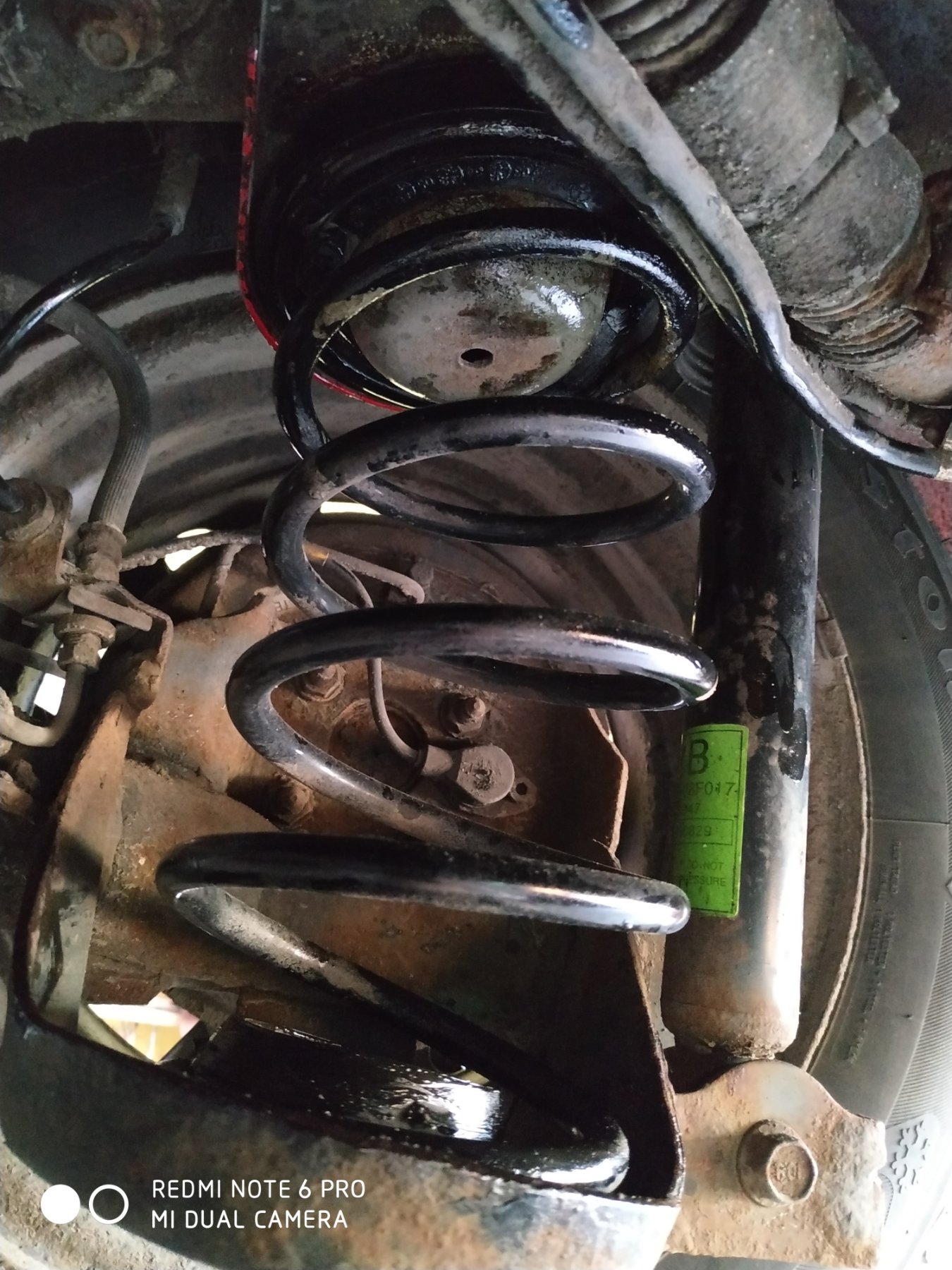

Wyczytałem, że najczęściej skrzypią sprężyny zawieszenia. Zazwyczaj są wtedy zużyte lub pęknięte. U mnie nie widać oznak zużycia, dla świętego spokoju oczyściłem je a także nasmarowałem na zakończeniach.
nasmarowana prawa sprężyna zawieszenia
nasmarowana lewa sprężyna zawieszenia
Tutaj zdjęcia jak wyglądają obie sprężyny po oczyszczeniu i nasmarowaniu.Nie przyniosło to jednak żadnego efektu. Skrzypienie słychać już podczas wsiadania do samochodu a także podczas jazdy.

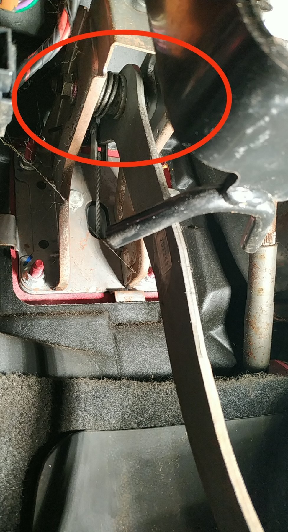

Mam jeszcze jeden problem z tym Aveo a mianowicie jak delikatnie i pomału wciskam pedał sprzęgła to za każdym razem słyszę potworne skrzypienie natomiast jeśli wcisnę go gwałtownie i z dużą siłą to nie wydaje, żadnych odgłosów. Gdzie szukać przyczyny problemu?

Co do pedału sprzęgła to prawdopodobnie tulejki są wyrobione albo brudne, warto je psiknąć WD-40.
Miałeś znowu rację! Psiknąłem WD40 w okolicach tej tulei oraz sprężyny odbijającej i jak na razie pomogło bo skrzypienie ustało!

"Mam jeszcze jeden problem z tym Aveo a mianowicie jak delikatnie i pomału wciskam pedał sprzęgła to za każdym razem słyszę potworne skrzypienie natomiast jeśli wcisnę go gwałtownie i z dużą siłą to nie wydaje, żadnych odgłosów. Gdzie szukać przyczyny problemu?"
Dokia przekonałem się, że faktycznie jest tak jak napisałeś.
Dlatego też użyłem innego sposobu. Nalałem sobie oleju silnikowego do słoiczka, wziąłem mały pędzelek i posmarowałem tą sprężynę odbijającą i wszystkie elementy znajdujące się w jej pobliżu. Przejechałem ponad 30 km i jak na razie pedał sprzęgła działa bezgłośnie. Ludzie piszą, że to daje trwały efekt i mam nadzieję, że tak właśnie będzie!
