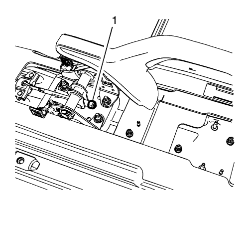

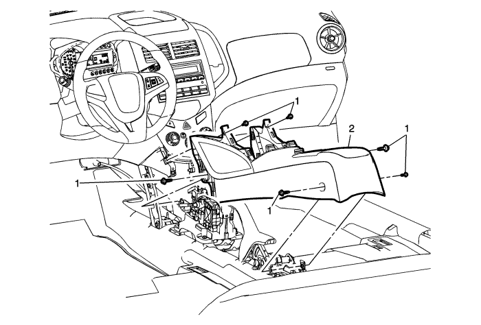

Panowie, czy czy ktoś podpowie jak dostać się do regulacji linki hamulca ręcznego w AVEO T300? Nie chciałbym czegoś urwać przy demontażu "na oślep".
Od razu uprzedzę, że chodzi mi o poluzowanie linki (bo pewnie ktoś zaraz zaproponuje żeby nie naciągać linki tylko wymienić szczęki ;) Szczęki są ok. Ja chcę tylko poluzować, żeby łapał ze dwa ząbki wyżej.
Re: Regulacja linki hamulca ręcznego AVEO T300
Post autor: bubu1769 » 26 mar 2023, o 19:05
Zdejmij konsole środkową
i będziesz miał śrubkę do regulacji.

No i to rozumiem. Super pomocne. Dziękuję.
Swoją drogą to skąd takie dokładne rysunki techniczne? Można dostać jakiś namiar? Może przydadzą się w innych sytuacjach.
Post autor: bubu1769 » 26 mar 2023, o 19:43
viewtopic.php?p=198088#p198088
Ty wybierz Aveo/Sonic i później rocznik 2012.
