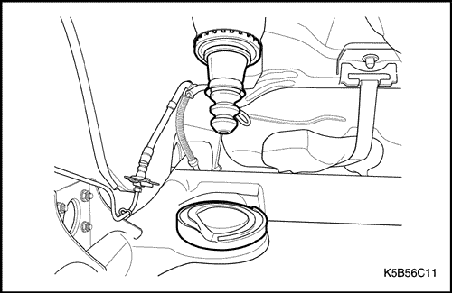

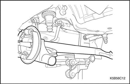

Pytanie czy to element ten nr. 12 na fotce ?
Jeżeli chodzi o ten element to musisz zrobić tak:
1. Wymontować tylną oś. Patrz: "Tylna oś" w tym rozdziale.
2. Zdemontować tuleję wahacza wzdłużnego używając tłoczka.
ZESPÓŁ OSI TYLNEJ (WŁĄCZNIE ZE SPRĘŻYNĄ ŚRUBOWĄ)
Procedura wymontowania
1. Zdemontować bęben tylnego hamulca. Patrz: Rozdział 4E - Tylne hamulce bębnowe.
2. Odłączyć wahacz wzdłużny od nadwozia.
Podeprzyj oś tylną za pomocą podnośnika garażowego.
Odkręcić nakrętkę łączącą amortyzator z tylną osią.
Odkręcić nakrętkę łączącą amortyzator ze wspornikiem nadwozia.
Wykręcić śrubę łączącą wahacz wzdłużny ze wspornikiem nadwozia.
Przestroga: Podczas odłączania osi tylnej i wahacza wzdłużnego naprężenie sprężyny śrubowej może spowodować zsunięcie się osi tylnej z podpierającego ją podnośnika. Może to być przyczyną obrażeń ciała. Wykonaj tę czynność wraz z pomocnikiem.
3. Odłączyć przewód sztywny hamulcowy.
4. Zdemontować czujnik ABS.
5. Zdemontować dźwignię hamulca postojowego.
6. Wymontować linkę hamulca postojowego z haka hamulca postojowego tylnej osi. Informacje zawiera Sekcja 4G, Hamulec postojowy.
- XaRaDaS
- Posty: 7705
- Reputacja: 9
- Samochód: Orlando LTZ
- Lokalizacja: WX
Re: T200 / Wymiana tulei belki tylnej
Ograniczenie załączników
7. Wymontuj oś tylną z pojazdu.
Wymontować sprężynę śrubową opuszczając powoli podnośnik.
Opuścić podnośnik podpierający oś tylną i wyjąć ją.
8. Zdemontować element oporowy tylnego zderzaka, górne gniazdo sprężyny tylnej oraz dolne gniazdo sprężyny tylnej.
Co do montażu, to praktycznie wsio odwrotnie, ale nie wiem czy wszystkie czynności należy zrobić, to już samemu musiałbyś ocenić
