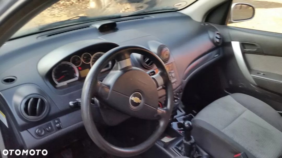

Tak trochę się posępne pod temat.
Ktoś wie co to za budziki w Aveo?
Dla-Daewoo-Gentra-marki-Chevrolet-Kalos-Lova-aveo-Nexia-Holden-Barina-2002-2011-Dashmats-akcesoria-do.jpg

To zagadka, dla posiadaczy Aveo, którzy znają swoje zegary.
Idź spać kobieto :)

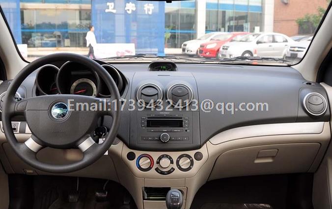

Tak wyglądają zwykle zegary w Aveo T250-T255:
A te w zesniejsze to tak jakby połączenie zegarów z Aveo T200 i Lacetti.
To nie może być jakaś wysoka wersja bo ma zwykłą klimę i brak regulacji wysokości świateł, z czego to drugie jest dość dziwne.

Post autor: bubu1769 » 16 lis 2019, o 20:01
Już wiem co to za zegary :D
To są zegary od Pontiac-a G3, bliźniaka Aveo.
