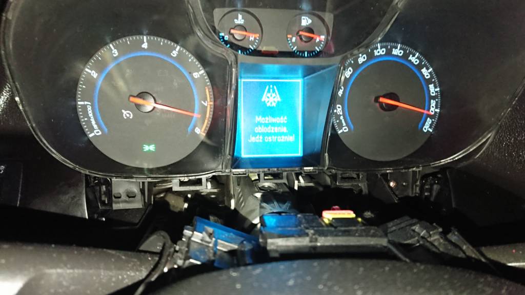

Re: Zmiana Licznika na graficzny
Info o oblodzeniu też mam w oryginalnym uplevel tzn miałem bo teraz priorytet ma info o braku czujników których nie mam w zimówkach.
Ki pieron wymontowuje wskazówki z licznika ? . No ciekawa alternatywa , może na wiosnę pomyśle , tylko musiałbym też pogadać z Pingiem czy mi to zaprogramuję , hmm tylko pewnie potrzebny byłby do tego samochód i licznik musiałby być już na nim zamontowany heh. uuu ja nie mam w ogóle tych czujników ciśnienia.
A nie możesz przełączać się między komunikatami? W moim można.kemoiz pisze:Info o oblodzeniu też mam w oryginalnym uplevel tzn miałem bo teraz priorytet ma info o braku czujników których nie mam w zimówkach.
A nie wiem czy mogę przełączać. Naciskam "menu" i wszystko znika. Tak na prawdę ten komunikat jest zawsze kiedy temperatura jest poniżej bodajże 3 stopni więc nie jest on jakiś super specjalny.
@kemoiz, przekręć manetką. Przelecisz przez wszystkie komunikaty i znikną.

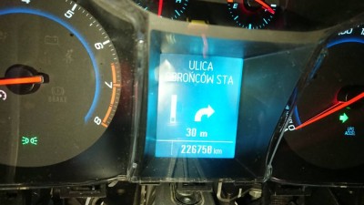

Przemek.
Pytałeś o nawigację. Proszę bardzo. Wysłane z mojego G8142 przy użyciu Tapatalka
Nie no to już jest wypas Super nie trzeba tak skupiać wzroku na nawigacji.
- Posty: 15465
- Reputacja: 143
Sprawdza się jedynie do prostych skrzyżowań. Niestety obecnie coraz więcej jest dość skomplikowanych z wielozjazdami odchodzącymi pod różnymi kątami, tam najlepsze jest jednak rzuceniem okiem na pełne graficzne odzwierciedlenie programu nawigacyjnego, żeby wiedzieć w które prawo skręcić.
- Posty: 4993
- Reputacja: 35
Zdaje się, że pokazuje, które prawo.
A tak z innej beczki. Nikt nie zwrócił uwagi w jaką ulicę skręcam?
