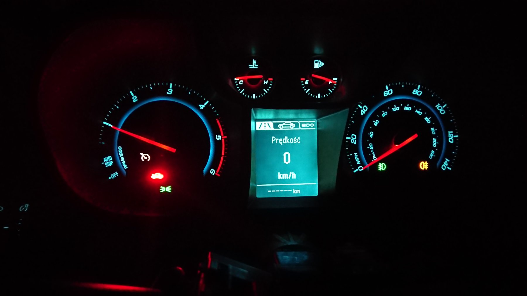

Od jakiegoś czasu pracuję, a tak naprawdę Ping pracuje, a ja testuję inne liczniki.
A konkretnie licznik z Insignii 2.0D rok 2012. Oraz licznik z Cruze 1.7D rok 2013.
Na razie Przemek próbuje dopasować licznik do mojego samochodu i wyposażenia.
Mimo, że liczniki pochodzą z ropniaków można je z powodzeniem ustawić na benzynę.
Chociaż w niedostosowanym, podoba mi się praca obrotomierza.
Najciekawsze dzieje się od 1:35
https://youtu.be/_0R4_S3l6lU

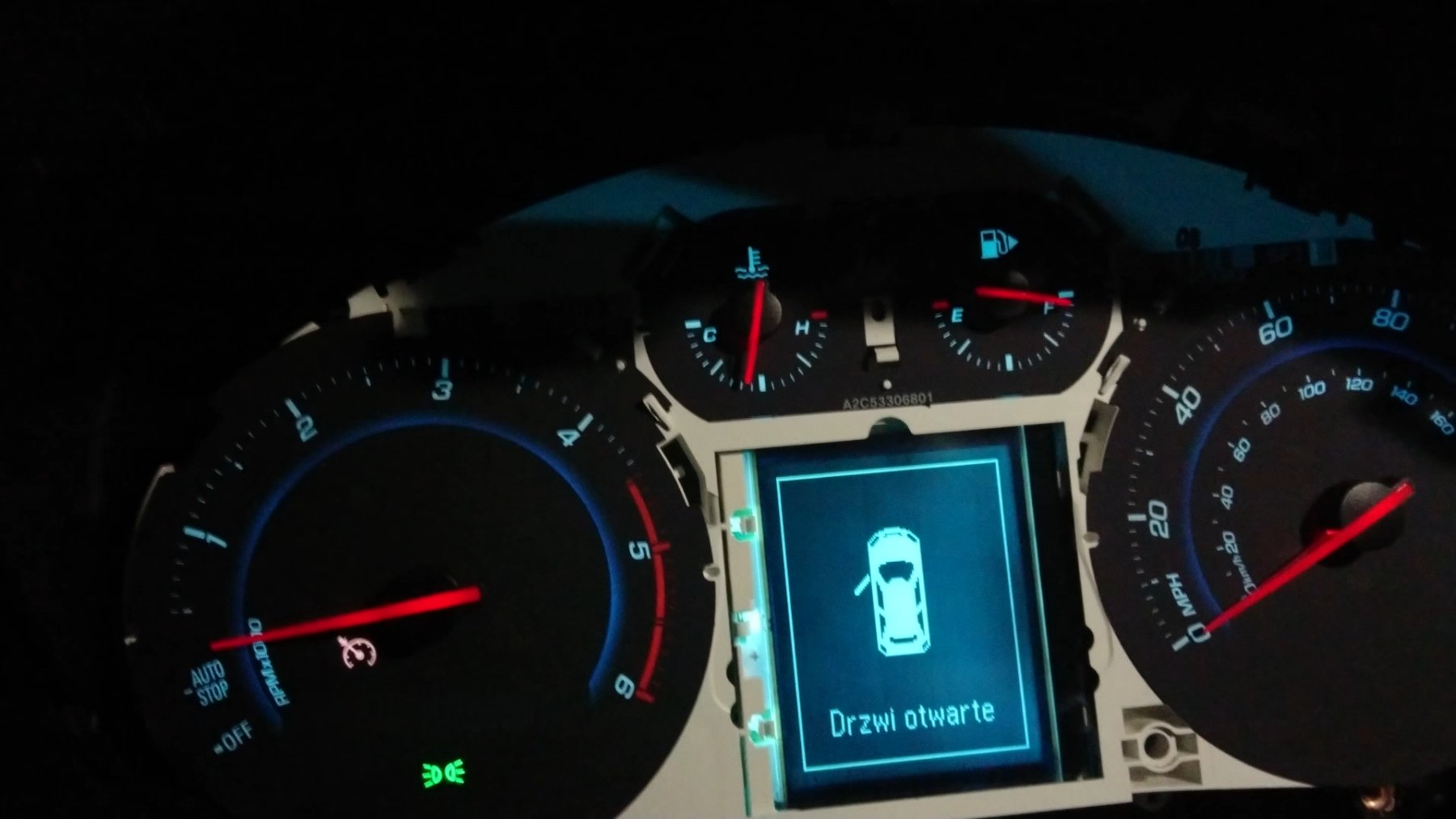

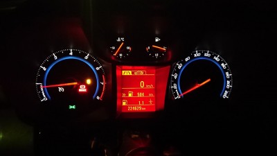

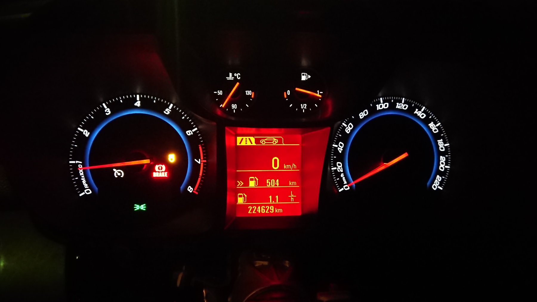

A teraz pokażę, jak się prezentują:
Czerwony Insignia
Niebieski Cruze
Insignia
Insignia
Cruze
Cruze
Sama wymiana licznika, czy to z Insigni, czy z Cruze jest bardzo prosta. Nie wymaga żadnych przeróbek. Jedynie zmiana tarcz. W liczniku z Insignii trzeba jeszcze usunąć guzik resetu. Można to zrobić podczas wymiany tarcz.
Przy okazji wymiany licznika, planuję dodać jeszcze kontrolkę niskiego poziomu płynu chłodzącego, oraz info otwartej maski silnika. Tę drugą kontrolkę raczej muszę dodać, bo denerwuje mnie czerwony piktogram samochodzika z otwartą klapą.
Prace nad wyglądem menu wciąż trwają.
W kolejnych postach postaram się pokazać jak przebiegają prace nad dostosowaniem oraz mam nadzieje efektem kilkutygodniowej pracy Pinga (Przemka)

Buni, ale graficzny wyświetlacz powinien podawać grafikę otwartej klapy silnika i bagażnika :ocochodzi:
U mnie to działało. Może jakiś kod w eeprom jest uwalony.
Re: Zmiana Licznika na graficzny
Post autor: Bunioopl » 23 paź 2018, o 19:37

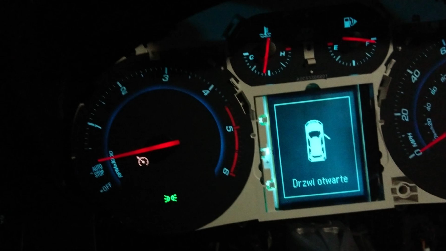

Teraz jest wyłączona. A okazało się że czujnik w zamku mam uwalony. Jutro będę go robił. A dzisiaj jeszcze wgrywać nowe oprogramowanie eproma.
Grafika otwartych drzwi.
Post autor: etac » 23 paź 2018, o 21:58
u mnie ta grafika była do czasu podmiany VIN w liczniku. Potem znikła
Post autor: Bunioopl » 23 paź 2018, o 22:28
Ja ją mam w zależności od wsadu eproma. Po prostu czasami jest a czasami nie. Każde drzwi mają swoją grafikę. Maska i bagażnik też.

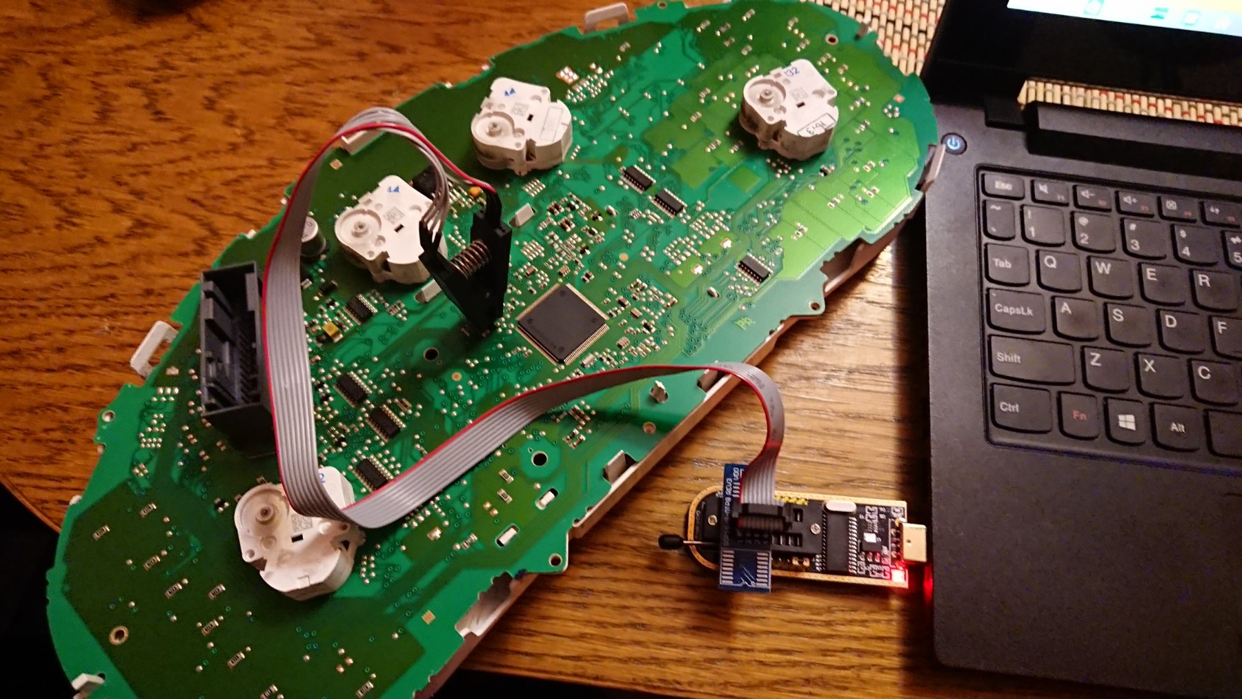

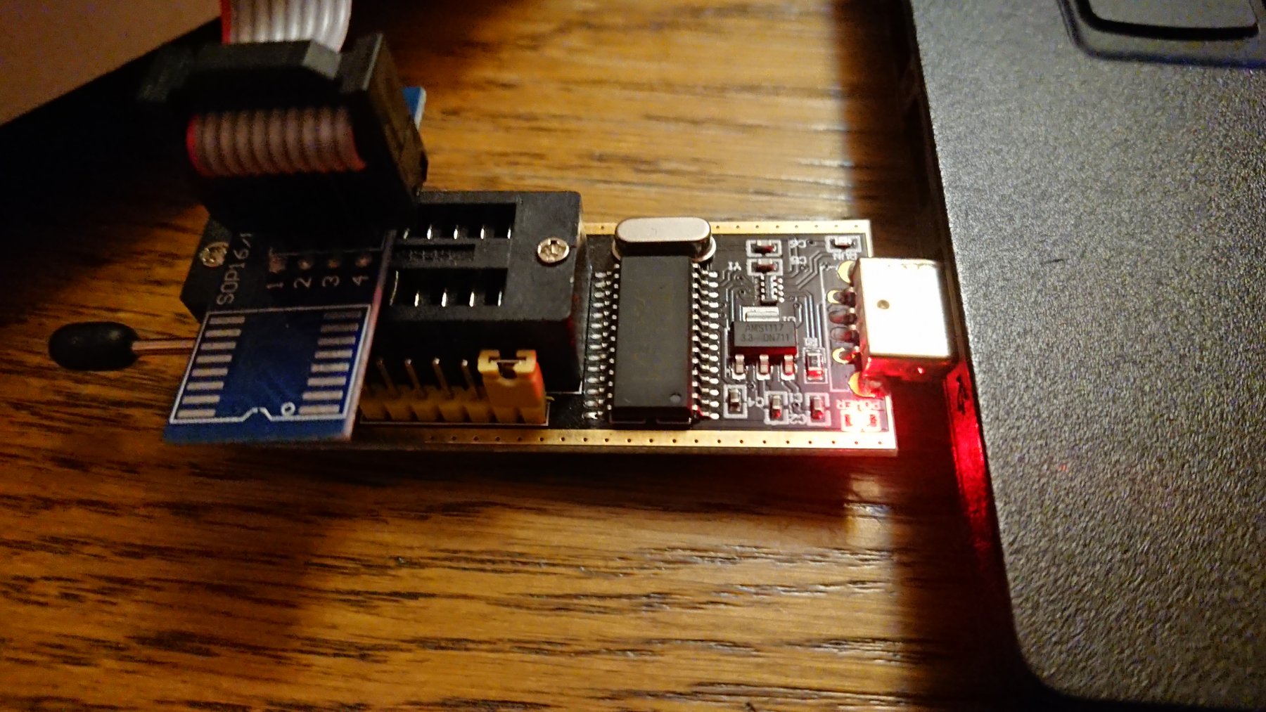

Etac w PW zadał mi pytanie.
"jak programujesz tego eeproma. Daj jakieś zdjęcie, bo u mnie szczypce nie działały."
Odpowiem tutaj, może komuś się przyda.
ODP. Do programowania używam programatora CH341A. Moje szczypce działają. Są to drugie. Pierwsze reklamowałem wraz z programatorem. Też nie działały.
Program dostałem przy zakupie i jest to:
CH341A - USB Programmer
Post autor: etac » 26 paź 2018, o 08:42
Bunioopl pisze:
25 paź 2018, o 21:26
czyli nic nie trzeba odcinać na płytce, jak ktoś mi sugerował :zastanawiasie:
Post autor: Bunioopl » 26 paź 2018, o 08:47
Nic nie trzeba ciąć. Programuje się bezpośrednio na płycie.
Post autor: etac » 26 paź 2018, o 09:13
No to mnie zrobiono ... :/
Post autor: Bunioopl » 26 paź 2018, o 09:15
Mnie też chcieli.
Post autor: wszim » 26 paź 2018, o 11:18
Nie odcinasz nóżki zasilania? :zastanawiasie: To wtedy zasilasz z programatora cały licznik a on jak będzie zasilany to teoretycznie się uruchomi i mogą być tego rożne dziwne konsekwencje bo do tej samej kości chcą mieć dostęp i programator i procesor licznika.
Post autor: Ping » 26 paź 2018, o 11:39
Nic nie trzeba odcinac.
Licznik nie uruchamia się.
