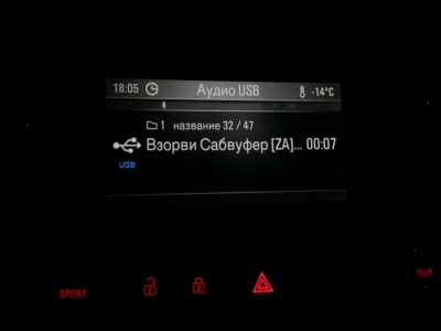

Czy ktoś z was wygrywał już do Navi900 coś takiego (podobnego)?
https://www.drive2.ru/l/3043510/ Wysłane z mojego E5603 przy użyciu Tapatalka

Czytałem dużo o wgraniu nowego firmware do navi600 aby uzyskać navi900 i byłem już prawie przekonany żeby zrobić upgrade. Poczytałem jednak o tym na forum http://insignia-club.pl i dałem sobie spokój. Kilkoro userów uwaliło sobie tym radio.

Ja już mam navi900

tu masz kilka różnych motywów i sposób ich wgrywania.
http://insignia-club.pl/viewtopic.php?f=28&t=1088

Po zapisaniu się do klubu i opłaceniu składki. Już dawno tam czytałem. Reszte można znaleść na rosyjskich serwerach.
Mi chodzi bardziej o to, czy logo pozostanie od chevi.

Z tego co czytałem to samemu można podłożyć plik z własnym logiem przygotowując odpowiedni plik. Wszystko jest opisane na ...insignia... W tych motywach do Isi to pewnie logo też isiowe.
Re: Motywy graficzne(Theme) dla Navi900
Tyle, że soft do opla i do chevi jestem ten sam.
Ale to właśnie nie daje mi spokoju. Nie chciałbym bym zmienić sobie logo na kółko z piorunem

Robiłem upgrade, nie uwaliłem. Nie wiem czy mam Navi 900
ale wiem, że mam v208 ( chyba najnowsza ) i że mam widok mapy 3D - czyli pewnie Navi 900 ale nie umiem tego sprawdzić. U mnie z pendrive nie chciało zaskoczyć lub wywalało się - spociłem się przy tym jak kurtyzana w kościele
Dopiero z płyt CD wypalanych najwolniej się da ( dla zmniejszenia ryzyka błędnego wypalania małych plików ). 1 cd z upgrade do N900 a drugi CD z upgradem do v208
Najważniejsze - zostało logo ( animacja ) Chevi
Motywami się jeszcze nie bawiłem więc nie wiem.

Motywy z insignia-club.pl oczywiście podejdą do Chevi, w plikach są zaszyte logo dla wszystkich wersji, w tym Chevroleta. I nie jest prawdą że trzeba składki opłacać, dostęp do motywów jest otwarty.
To po powrocie trza sprawdzić.
