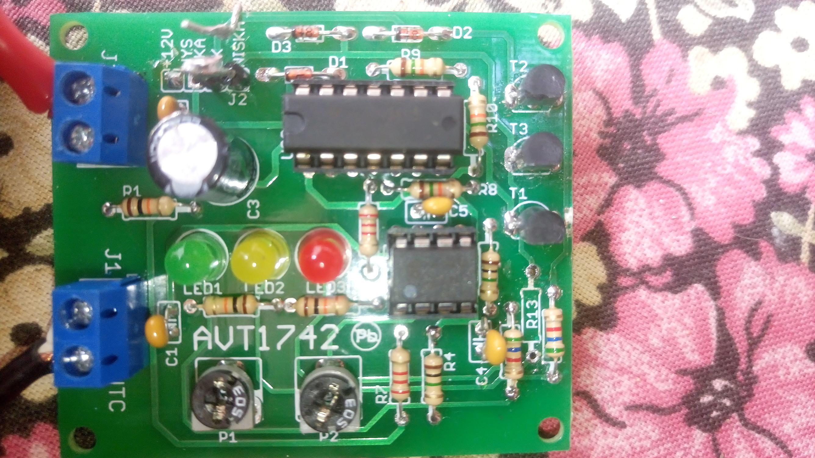

Podgrzewacz to rurka alu z 3 świecami żarowymi, które podgrzewają przepływający płyn chłodniczy przepływający przez rurkę. Do sterowania podgrzewaczem użyłem termostatu AVT1742

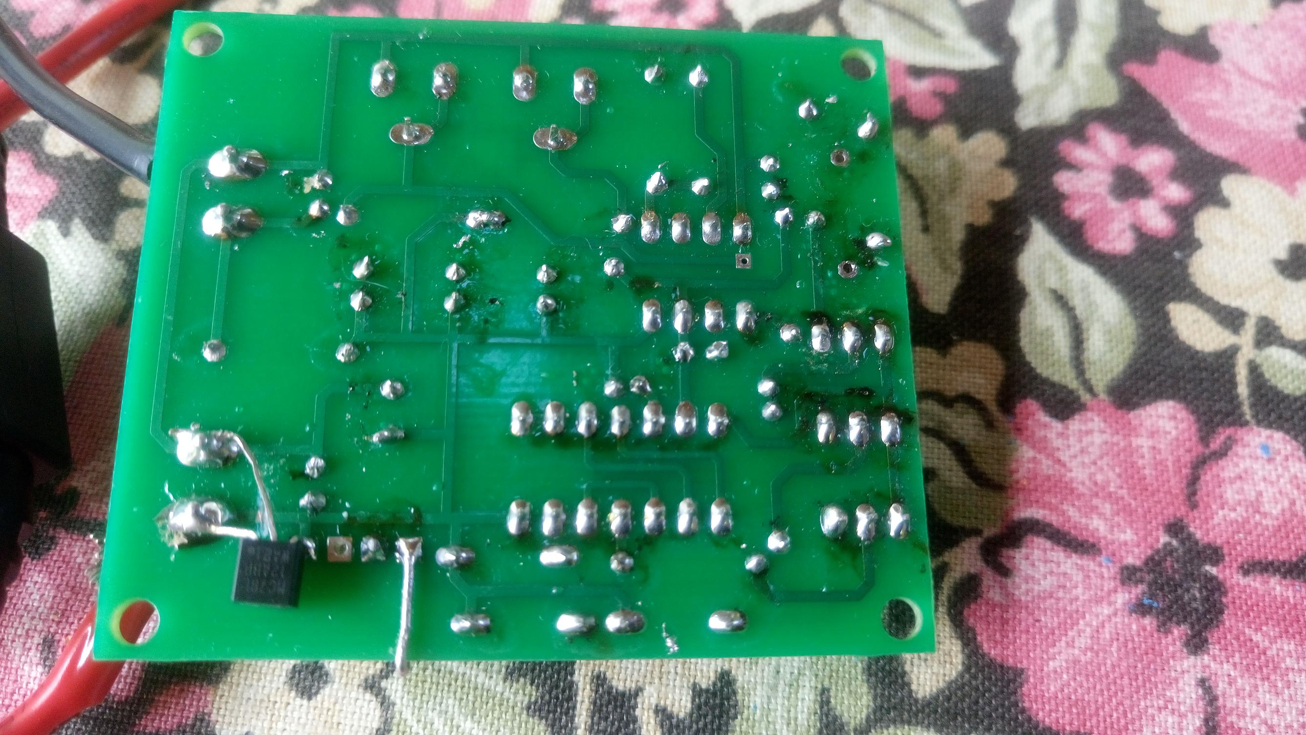

Układ uległ małej przeróbce. Zależało mi na tym, aby na początek zimny silnik załączały się wszystkie trzy świece. Po rozgrzaniu do jakiejś temperatury dwie z nich mają się wyłączyć, a jedna dalej dogrzewa do następnego progu. Aby to zadziałało musiałem dodać dwie diody prostownicze na dwa wyjścia (zimno i OK) nie za bardzo widać to na zdjęciu

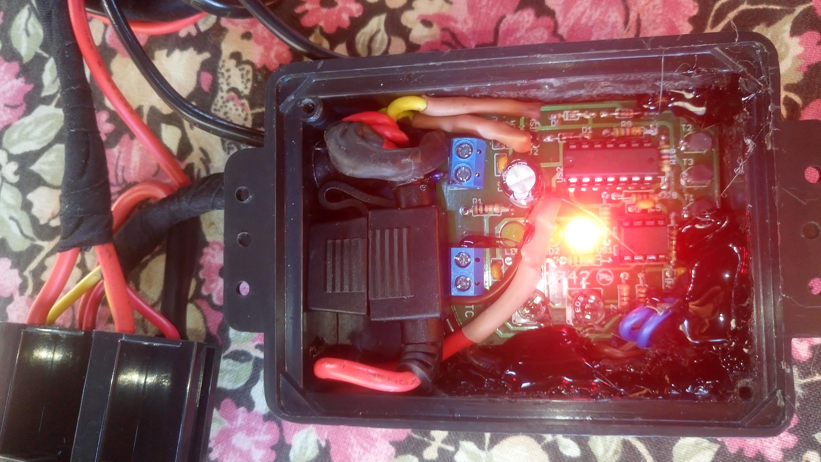

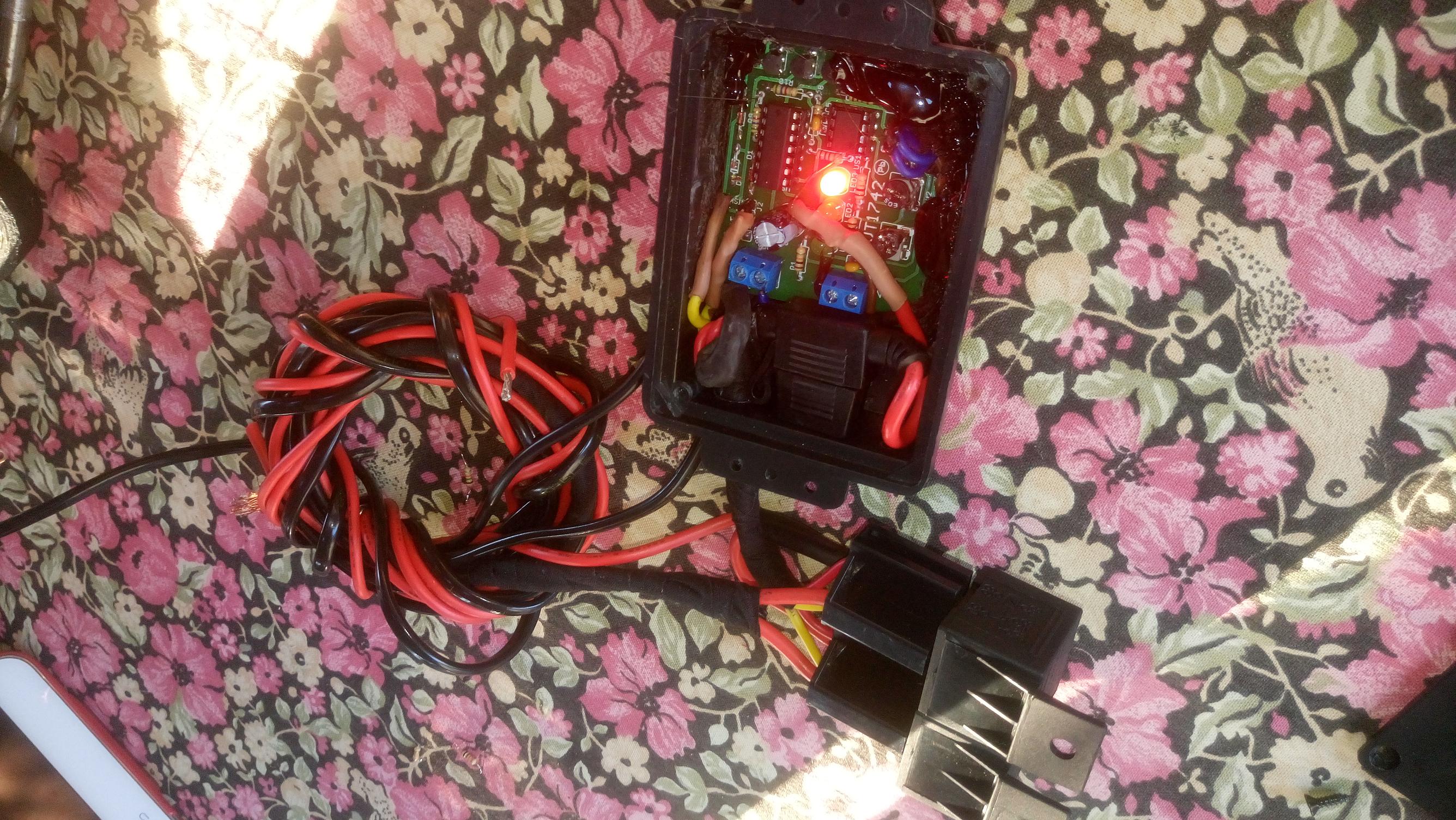

Wszystko włożyłem do obudowy i oczywiście wyprowadziłem przewody do dwóch przekaźników oraz czujnik temperatury i zasilanie układu.

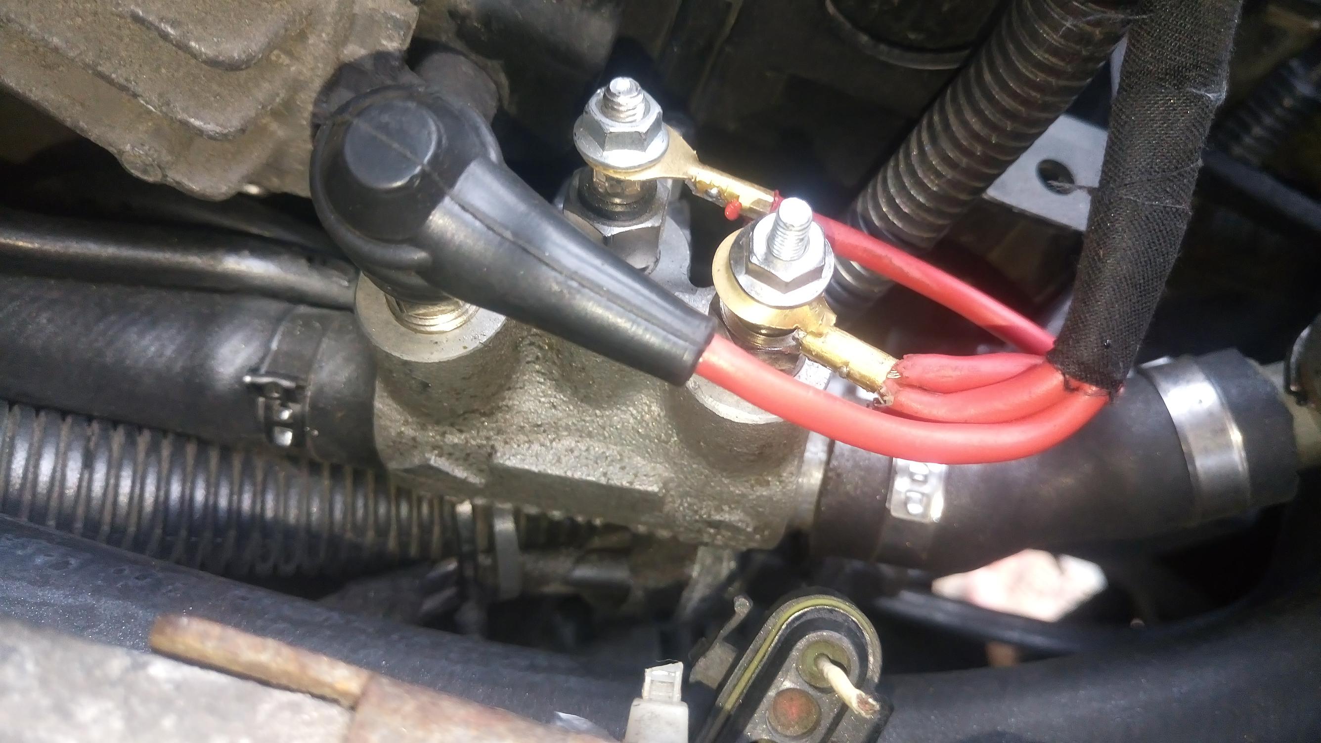

Na koniec zostało mi tylko włożyć to do autka.

Re: Orlando podgrzewacz cieczy chłodzącej (reduktora LPG)
Już sprawdzałem. Za szybko się nagrzewa. Muszę układ czasowy wstawić, żeby jakieś pół minuty do minuty po odpaleniu silnika się załączył. Nie wiem czym to jest spowidowane, ale dopiero po upływie twgo czasu, płyn zaczyna krążyć dopiero w układzie. A grzałka w tym czasie gorąca jak ogień piekielny.
a może w złym miejscu zamontowałeś?
Też tak myślałem na początku. Ale jest jescze metoda na "macajewa". Przewody gumowe z obu stron zimne.
Dopiero po chwili poszło ciepło na reduktor. Tak jakby nagrzewnica wewnętrzna dopiero co się otworzyła, albo termostat nie puszczał.
bo ten układ musi mieć pompkę, wymuszająca obieg.
Ale pompka jest, w silniku. To nie jest układ grawitacyjny.
Dziwne, przecież krótki obieg nie ma zaworów
Zamiast opóźnienia ty musisz zamontować wyłącznik termiczny. Teoretycznie takim wyłącznikiem ogarnąłby wszystko. Tzn grzeje zawsze np poniżej 50C mierzonej . Kwestia gdzie go wstawić.
