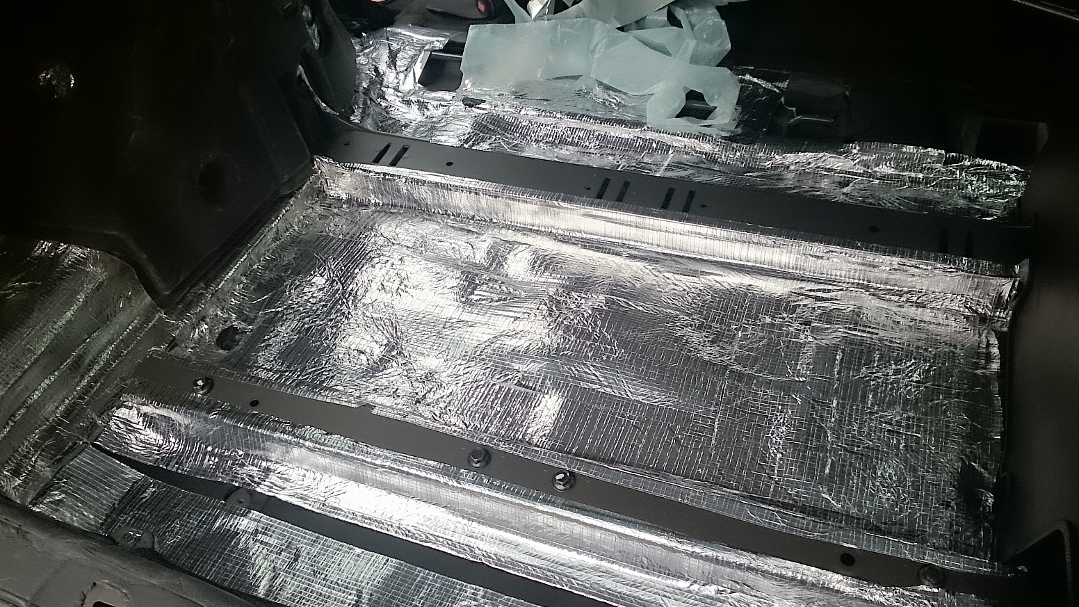

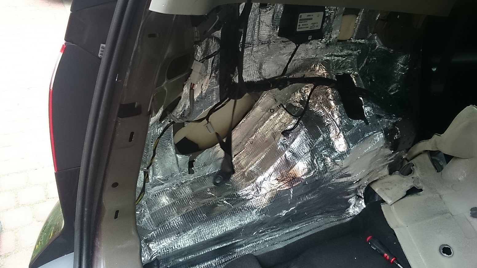

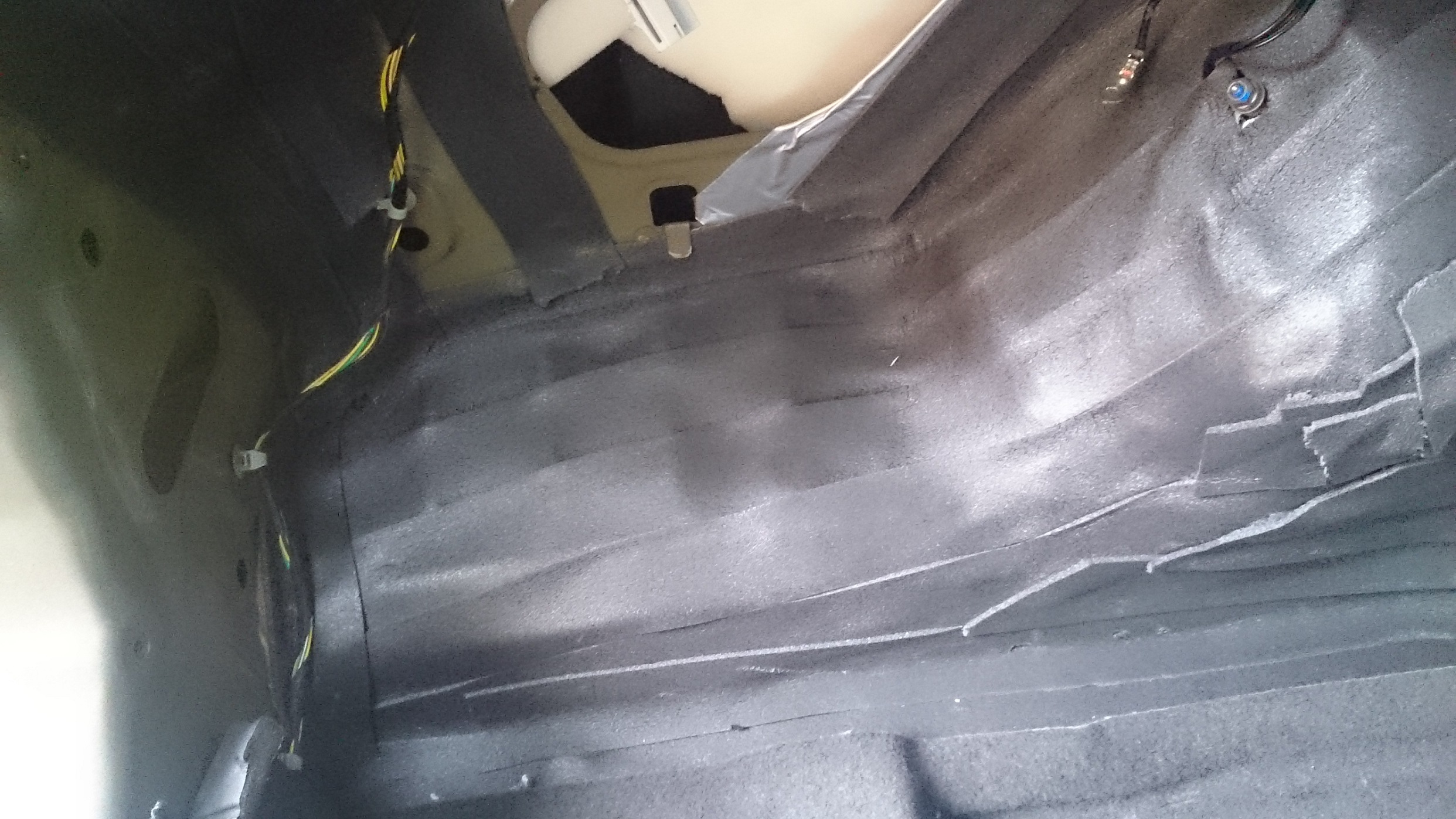

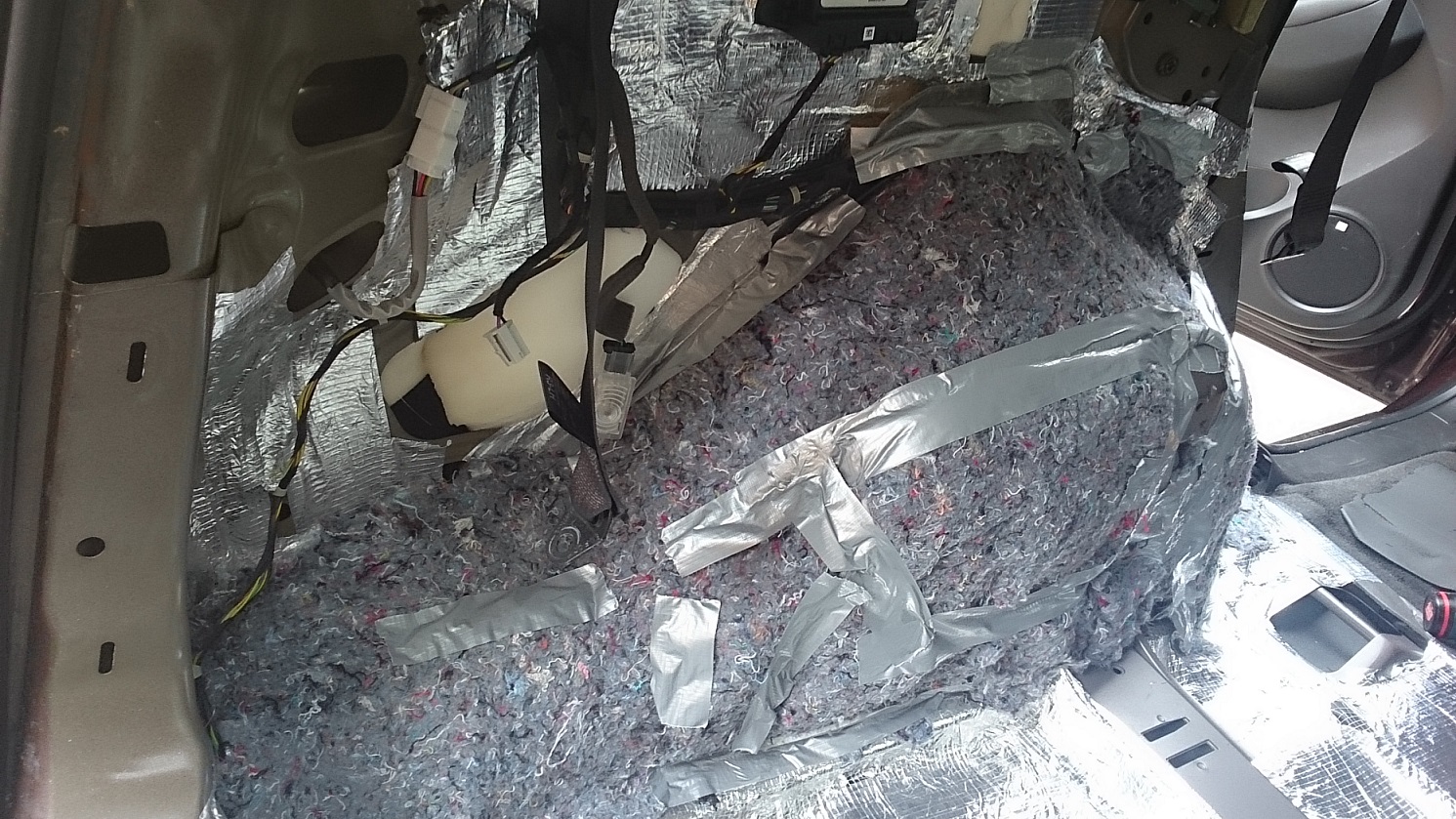

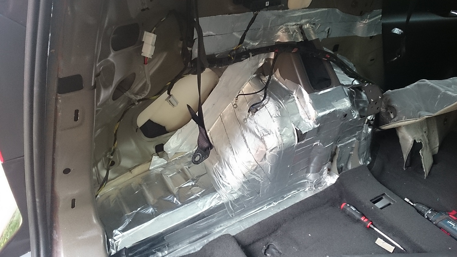

Pora na wiosenne prace przy moim kredensie.po zeszłorocznym wyciszeniu przodu i drzwi,pora na tył.oto kilka fotek z wyciszania tyłu.podłoga bagażnika i boki,prawie zrobione.Praca etapowa,od razu odpowiem na pytania ,jeszcze nie wiem czy jest dużo ciszej ,dopiero jutro będzie??? koniec.,a pod koniec tygodnia spora trasa to opiszę odczucia z jazdy.
na koniec poroso filc
podłoga również się załapała
faza trzecia - wszystko folią alu
faza druga- taśma piankowa

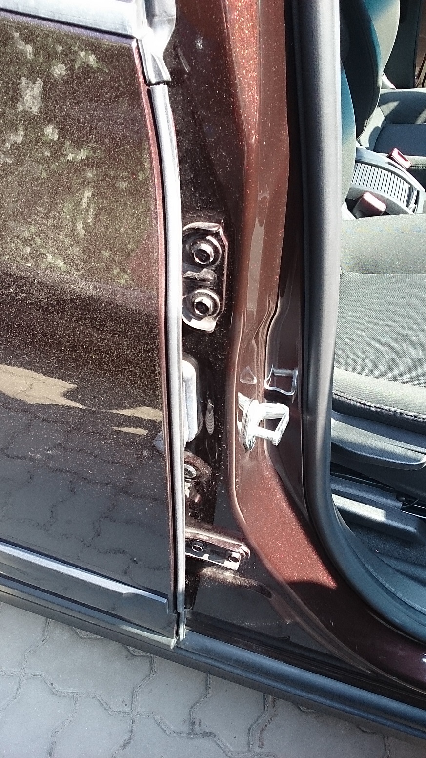

fotka uszczelki w drzwiach
uszczelka typ D naklejona na rant drzwi

Post autor: wszim » 24 maja 2017, o 13:08
Która to bo wydaje mi się że mam takie fabrycznie.

Post autor: Avatar » 24 maja 2017, o 13:20
Ta która jest na froncie drzwi tylnych w stronę słupka B, nie sądzę abyś ją miał.

Re: wyciszenie nadwozia
Post autor: mark » 25 maja 2017, o 20:52
Rant drzwi tylych ,a dokładnie taka zakładka na którą nachodzą przednie drzwi.oglądałem zafiry i insignie,nie mają takich uszczelnień, We francuzach widziałem takie seryjnie.na innych forach czytałem ,że pomaga.Efekt placebo?-ew.może coś w tym jest.Poganiałem teraz trochę po mieście -wierzcie,lub nie,ale jazda jest zupełnie inna ,cisza, izolacja od hałasu .wreszcie nirwana,pewnie do jakiegoś czasu. :lol: :lol: :lol:
