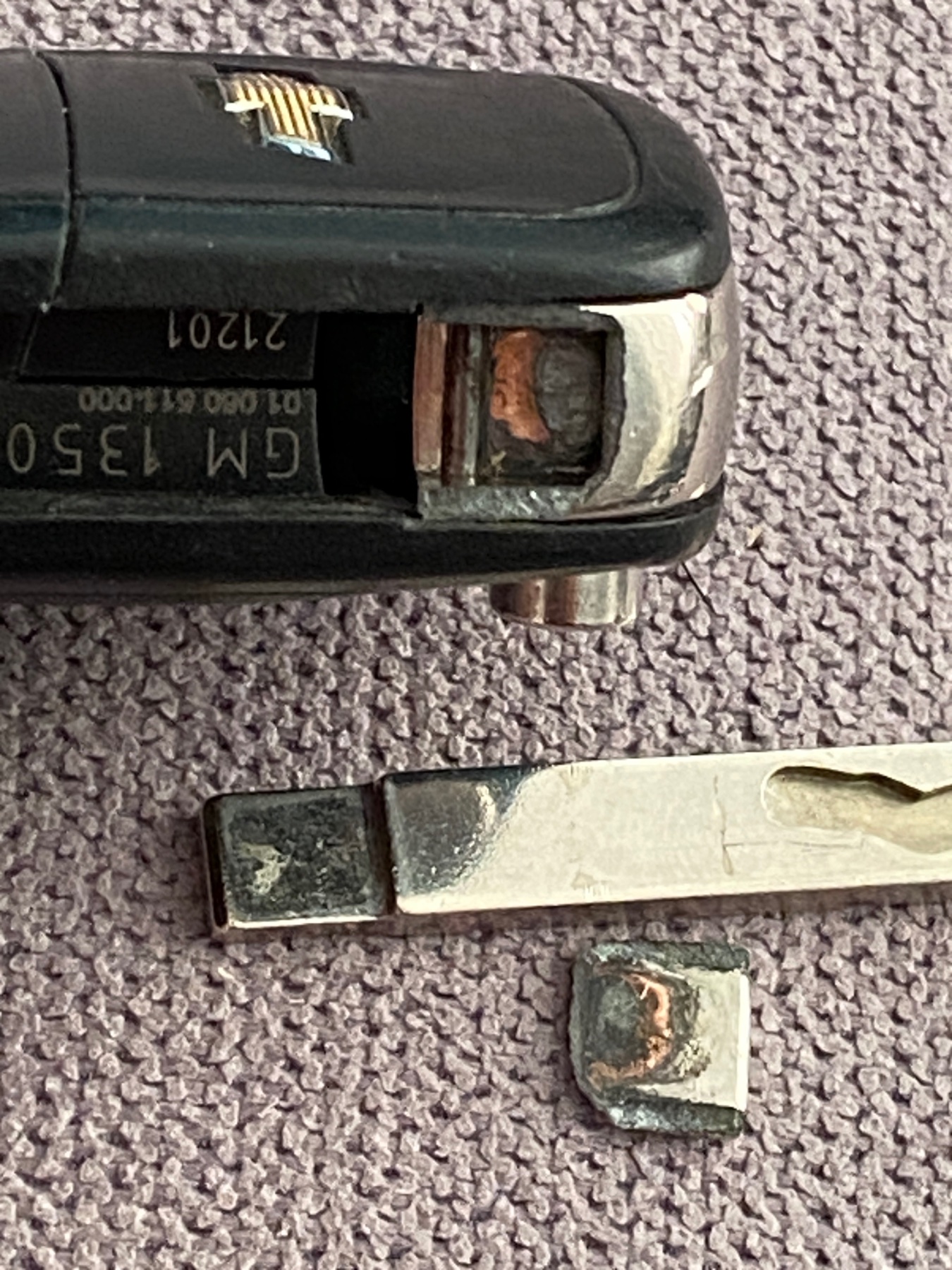

Dzień dobry. Upadł mi kluczyk nawet na niezbyt twarde podłoże i tyle z niego zostało :nerwy
Czy mielibyście jakiś pomysł żeby to naprawić/skleić?

Niczym raczej tego nie sklejisz.
Idź do punktu dorabianie kluczy to bardzo możliwe że dobiorą jakiś grot.

Kup nową obudowę i przełóż elektronikę oraz grot. Jakieś 2 lata temu obudowy były po 20 zł

13zł za sztukę obudowy z Allegro, niestety bez logo Chevroleta na kluczyku.
Ten zamiennik trochę taki masywniejszy, z twardszą gumą na przyciskach.
Znaczy się mając całą obudowę kluczyka z Allegro można wymienić jedynie tą ułamaną część obracającego się metalu z przyciskiem wysuwanego grotu.

Właśnie się zastanawiałem, czy ten złamany element z grotem będzie pasował. Chyba właśnie tak zrobię. Kupię chińczyka na Alle i spróbuje zamienić. Dam znać jakie będą efekty. Dziękuje za podpowiedz.

Tobie połamało się mocowanie grota.
Więc mają nową obudowę wyciągasz grot, który będzie w ten nowej obudowie (będziesz musiał wybić klin zabezpieczający), wkładasz oryginalny grot i zabezpieczasz klinem, który wcześniej wybiłeś.
Następnie przekładasz elektronikę i gotowe. Max 5 minut roboty.

Idz do punktu, zrobią od ręki. Ja wczoraj zapłaciłem 30zł za rozsypany pilot na wszystkie elementy plus nowa bateria. Nawet jest możliwość zrobienia drugiego kompletu kluczyka.
