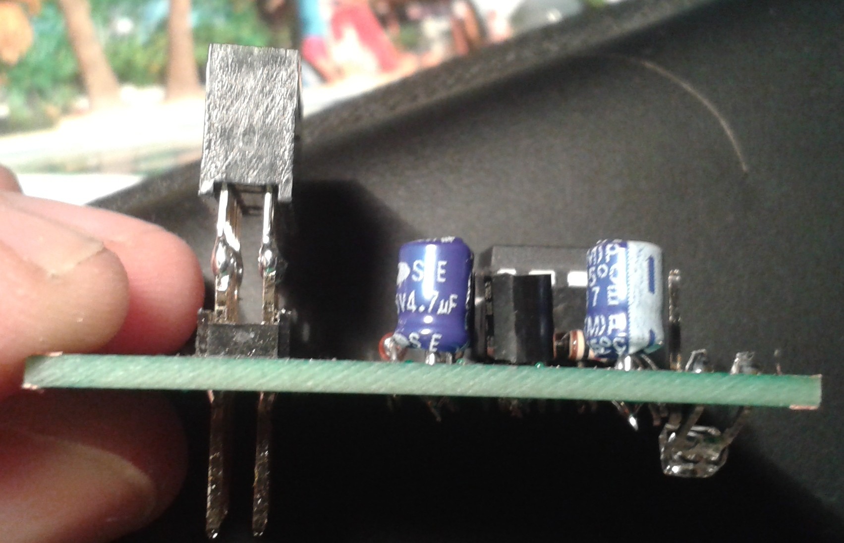

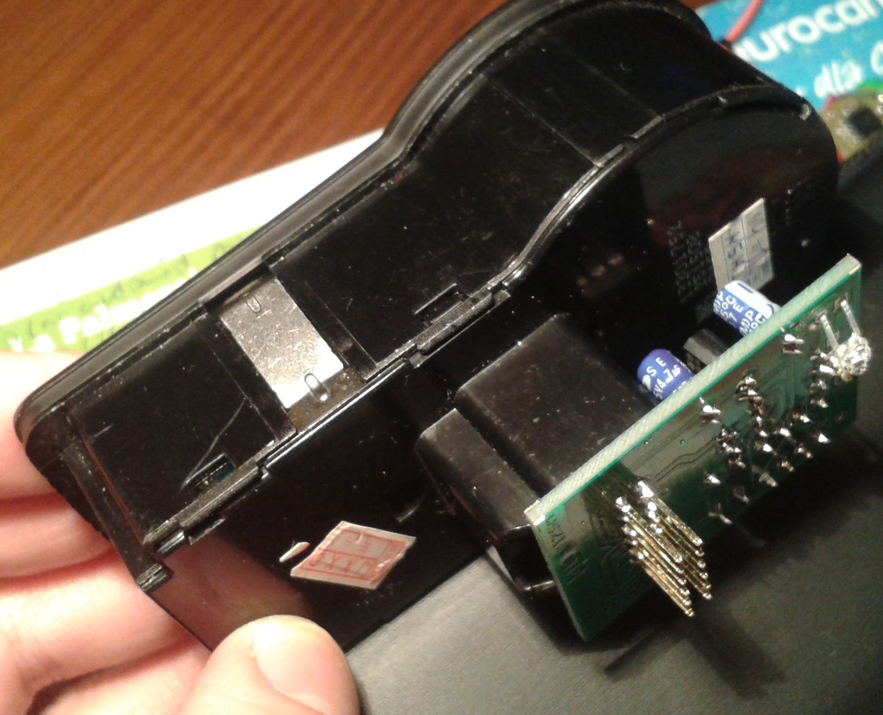

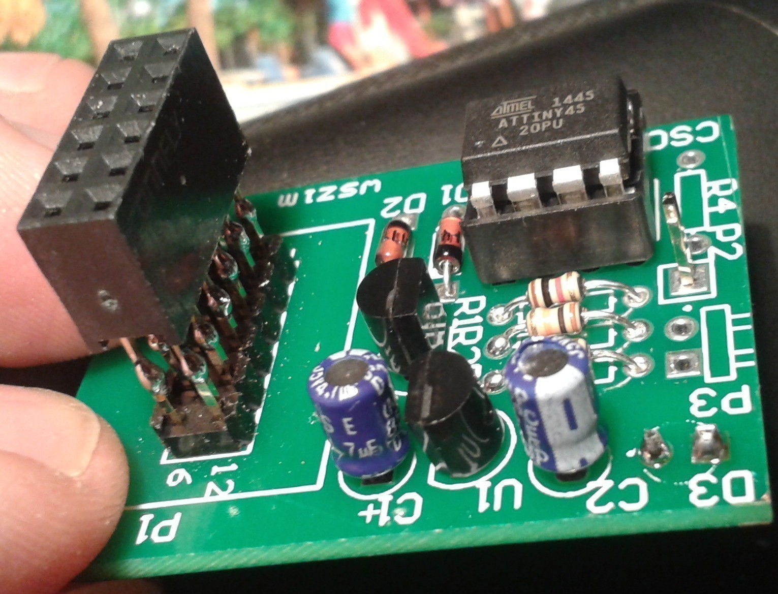

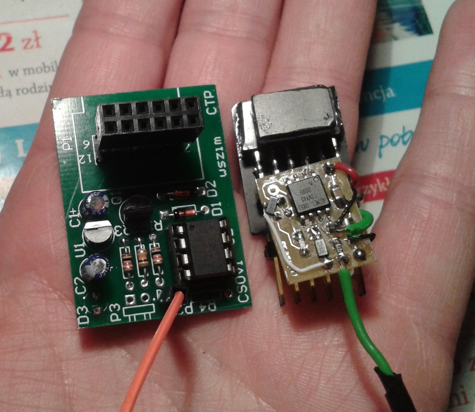

Uruchomiona 1 szt. Jutro sprawdzę w olku czy wszystko działa.

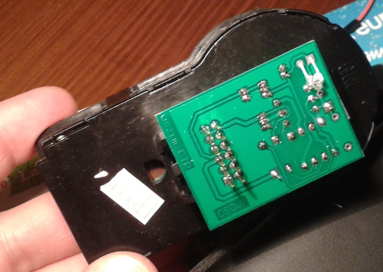

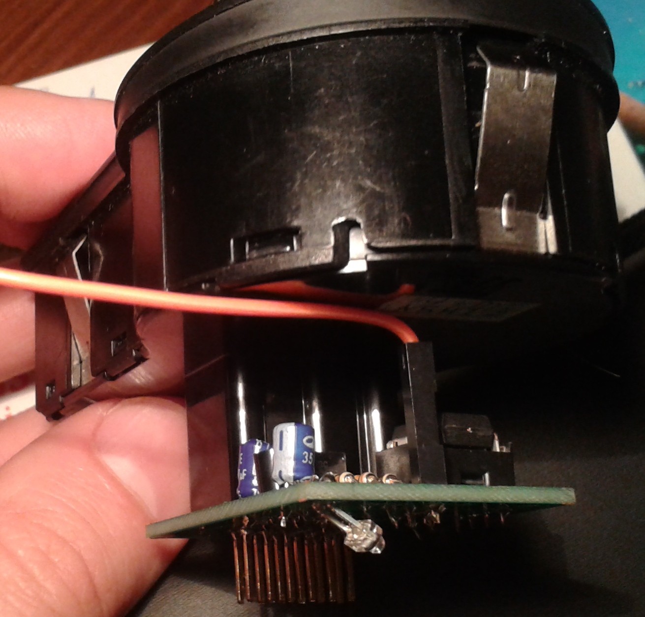

Porównanie z prototypem ;)
Dla elektronika bez problemu do zmontowania, dla nieelektronika mogą być trudności. No i trochę mechaniki precyzyjnej. Najwięcej trudności to przycięcie do odpowiedniej długości pinów żeby dokładnie pasowało i dolutowanie do nich złączki dwurzędowej. Bez precyzyjnej małej szlifiereczki typu DREMEL z tarczką nie widzę tego. Piny muszą być równiutko odcięte, żadnym kozikiem czy obcinaczkami nie ma co podchodzić bo tylko popsujemy. Polutowanie 3-nóżkowych elementów dla nieelektronika też może być potencjalny kłopot, to dość precyzyjne zadanie - pola bardzo blisko siebie łatwo zewrzeć ze sobą. Mimo przewlekanych elementów jednak lutownica powinna być bardziej precyzyjna niż transformatorówka.
Dlatego proszę tych, którzy faktycznie mają obawy czy sobie z tym poradzą o wniosek - postaram się dla nich poskładać. Na pewno fred (obiecałem już), etac czujesz się na siłach?(choć ciągle nie rozumiem do czego ci ten układ bo wg mnie w aveo nie zabangla). Pary do rwania plastików masz - to wiem :D

:zastanawiasie: Chyba złożę wszystkie, zrobię małą linię montażową, na szczęście tylko 8 sztuk. Weekend ma być deszczowy to się tym zajmę, w 1 dzień się wyrobię. LED zamontuję na długich nóżkach tak żeby sobie można było przylutować inaczej, tak jak komu pasuje, bo nie wiem jak go chcecie sobie ustawić. Ja dałem jak na fotkach od spodu żeby po otwarciu schowka coś tam widzieć. Choć za jasno nie świeci, w jasny dzień może nie być widać. LEDek oczywiście potrzebny tylko w momentach ustawień i konfiguracji. W normalnym użytkowaniu nie jest potrzebny na niego widok.

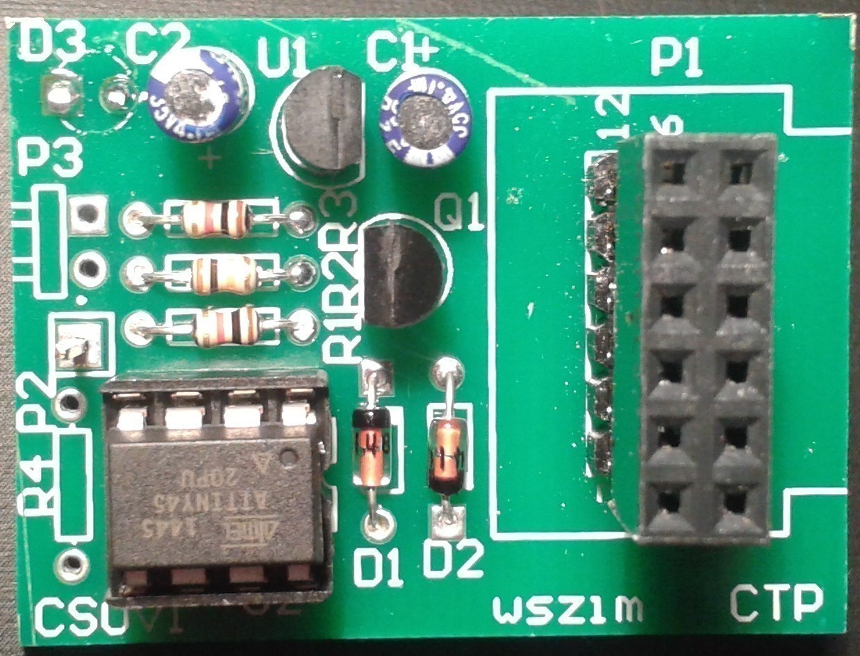

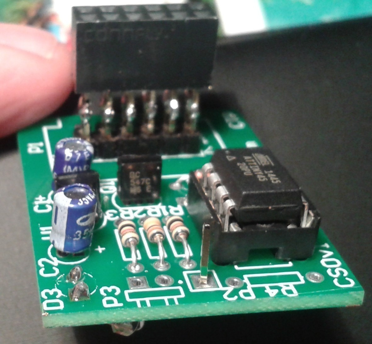

Znalazłem dziś trochę czasu więc zacząłem :)
Re: CSO - układ do dezaktywacji świateł mijania(skandynawii)
Post autor: XaRaDaS » 11 mar 2015, o 23:00
O w mordę, Wojtek ale ty na obrotach działasz :D) mnie to z lutownicą tak szybko nie wychodzi :rotfl:
