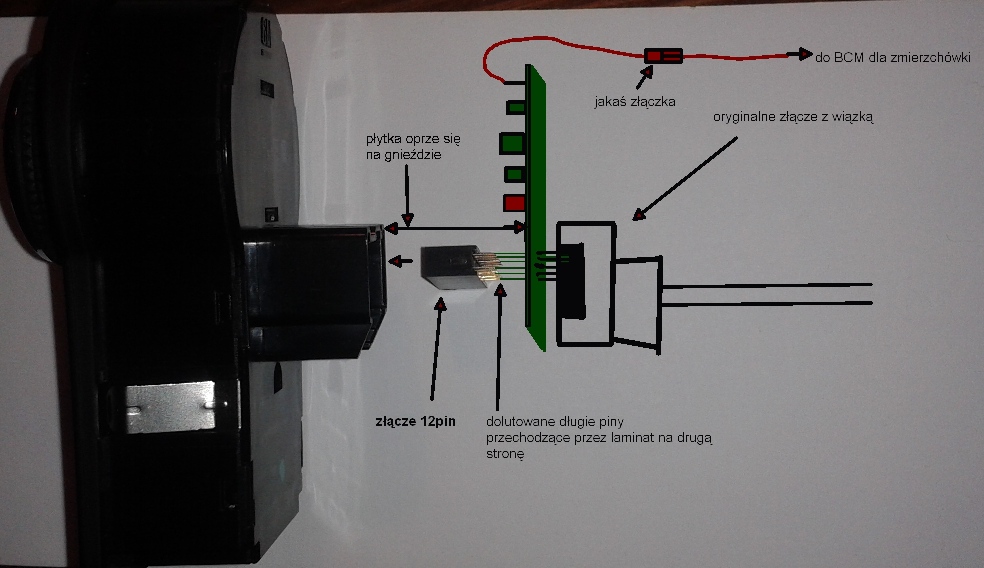

A tu przedstawiam, mocno schematycznie koncepcję mechanicznego podłączenia
a co z tego wyjdzie?
jakaś piękna katastrofa

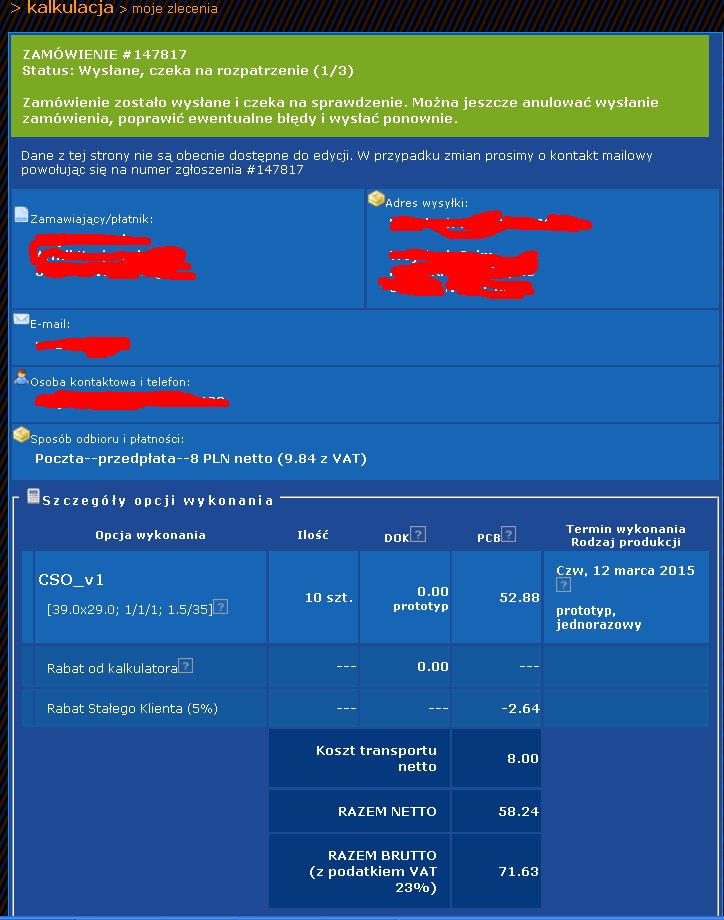

Zleciłem już wszystko i jest w realizacji.
Koszty:
- płytki drukowane z przesyłką brutto 71,63 (71,63/8os = 9zł)
- elektronika z przesyłką brutto 128,86 +7x5,10 fotorezystor (128,86/8os = 16,11zł)
- koszt wysyłki pocztą do każdego liczę wg poczty polskiej 5,50+1zł mała koperta bąbelkowa
