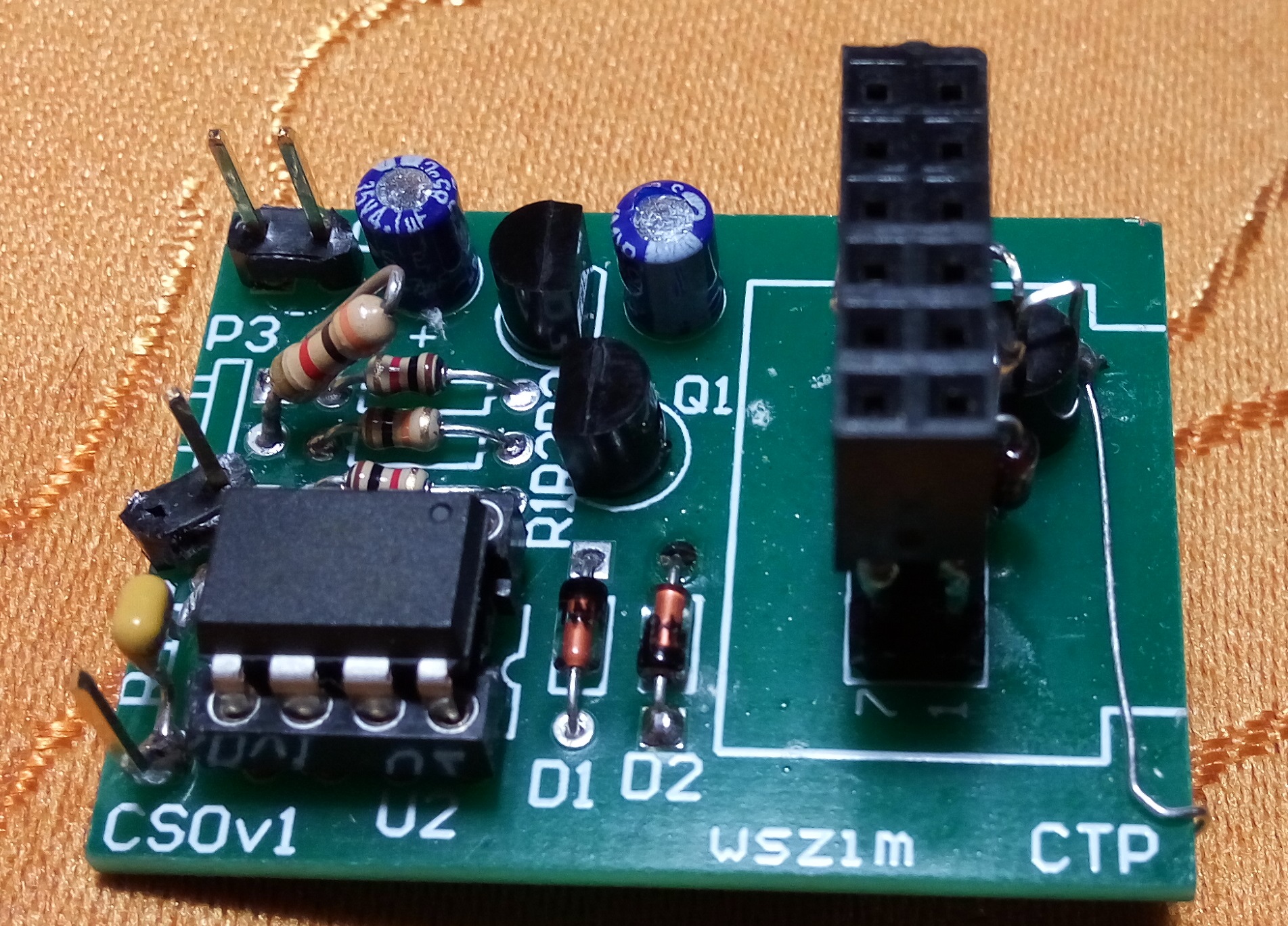

Witam
Układzik polutowany niebawem testy, światła gasi bezbłędnie

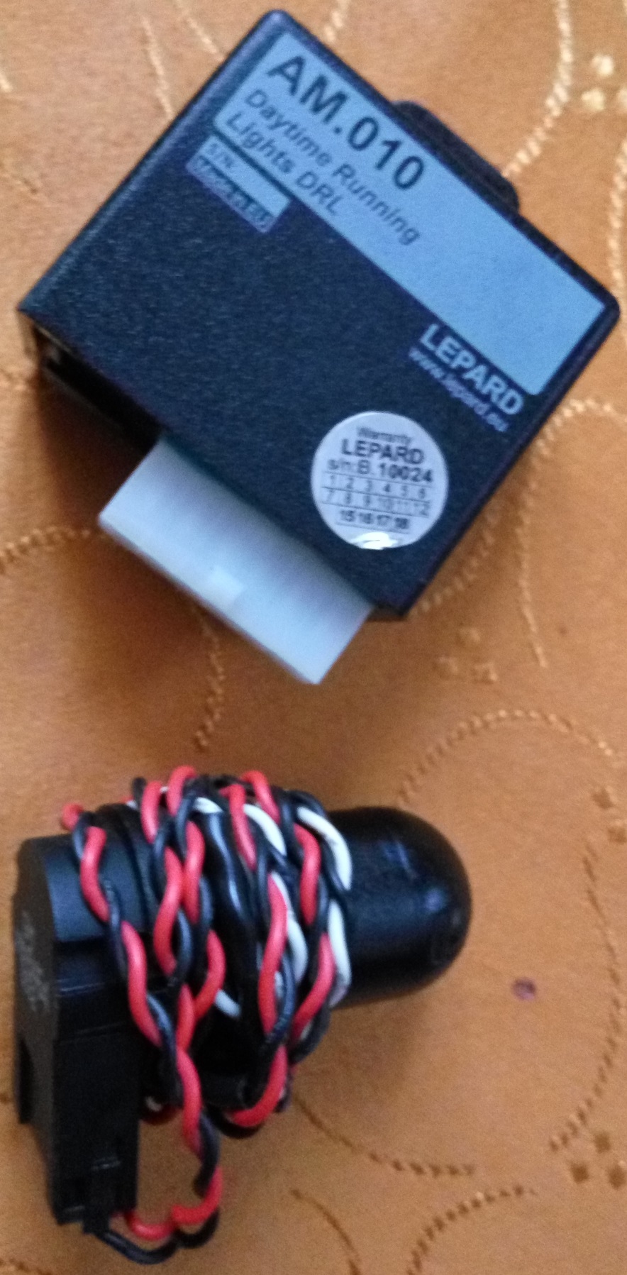

Re: CSO - układ do dezaktywacji świateł mijania(skandynawii)
Teraz już komplecik , układ drl z doświetlaniem zakrętów ( w przyszłości podłączenie doświetlanie pod halogeny a drl pod światła drogowe) i czujnik z insigni z fabrycznymi fotodiodami.
Czekam tylko na odpowiednią pogodę i zaczynam działać

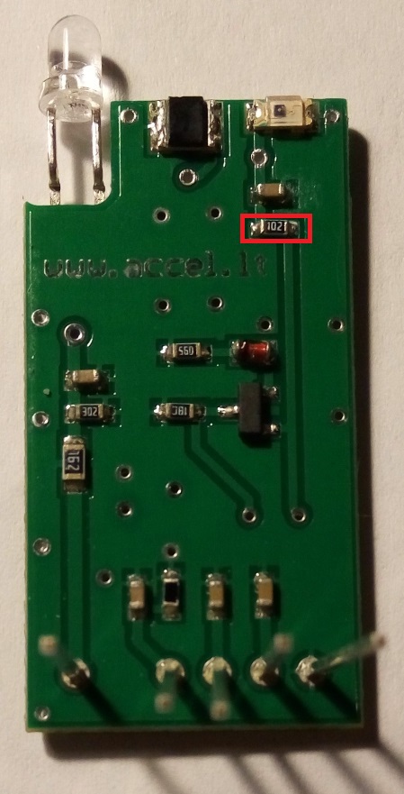

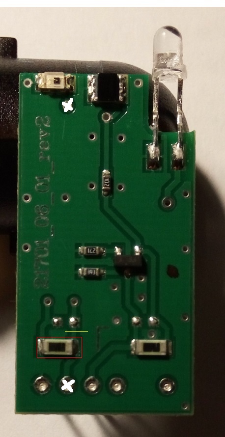

Fotki czujnika .
nad rozwiązaniem doświetlania jeszcze myślę ,bo działa tylko na jednych światłach dł, albo halogeny .
Myślę nad zastosowaniem przekaźnika który by przełączał na halogeny podczas działania świateł mijania , w dzień nie potrzeba doświetlać
zasada - czujnik prędkość i kierunkowskaz
Na szybko sprawdzone - zadziałało jasno, noc z załączonymi piktogramami - wylutowane 2 rezystory (czerwone), przecięta ścieżka (żółta linia), połączone dwa punkty (białe) , razem dało to parametry zbliżone do naszego fotorezystora.
Co do sygnału to może z czujnika koła w programie można ustawić parametry i dzielnik prędkości.
