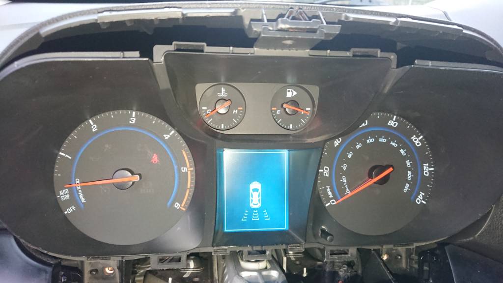

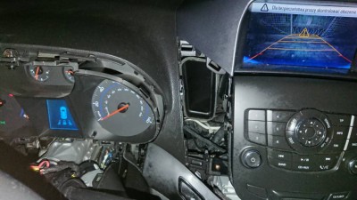

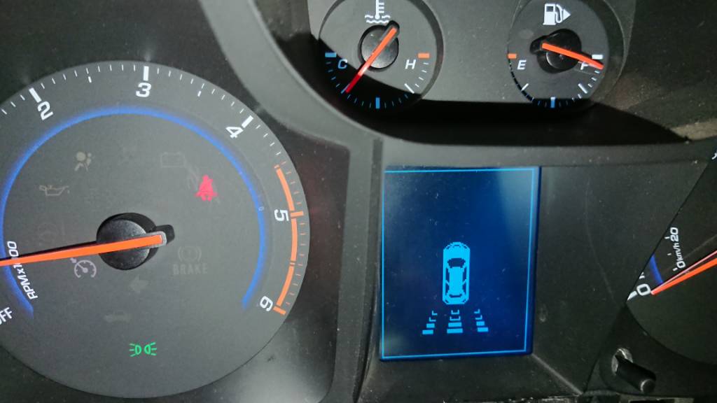

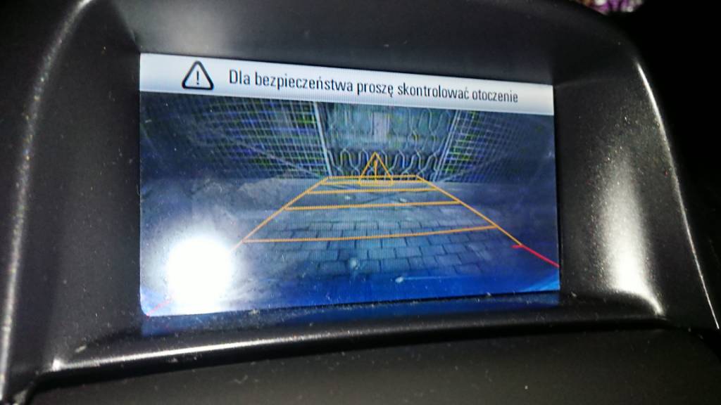

Taka ciekawostka. Trochę mnie zaskoczył ten obrazek.
Wysłane z mojego G8142 przy użyciu Tapatalka- etac
Re: Zmiana Licznika na graficzny
Aktywowałeś czujniki parkowania.
No, i nawet działa. Na navi też jest.
Masz to na Navi?
Pokaż.
Wysłane z mojego VTR-L29 przy użyciu Tapatalka
Pokaż.
A to też mam.
Myślałem że samochód narysowany.
Dobra trochę źle napisałem. Chodziło mi, że trójkąty się przybliżają.
