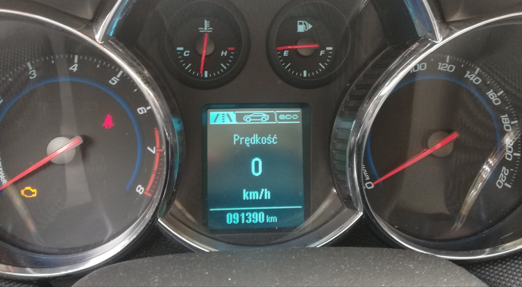

Re: Zmiana Licznika na graficzny
Jeżeli masz licznik z większym wyświetlaczem to można to zrobić programowo. Czyli tylko uruchomić. Ale nie wiem co. Warunek licznik taki jak na zdjęciu.
No to się da coś powłączać.
Podłączyłem i tak to wygląda niestety nie tak jak u Mariusza, zauważyłem również, że odwrotnie pokazuje otwarcie dzwi,(miałem otwarte lewe)
Bo masz licznik z Anglika, dlatego pokazuje prawe drzwi.
Opcje u Mariusza to kwestia programowania oraz konfiguracji licznika.
Trzeba przeprogramować mó też tak wyświetlał.
Musisz zmienić VIN w eepromie.
Licznik masz chyba z anglika?
Jeżeli się nie mylę te drzwi można też zmienić w eepromie. Ale tutaj najlepiej jak by się wypowiedział Ping.
