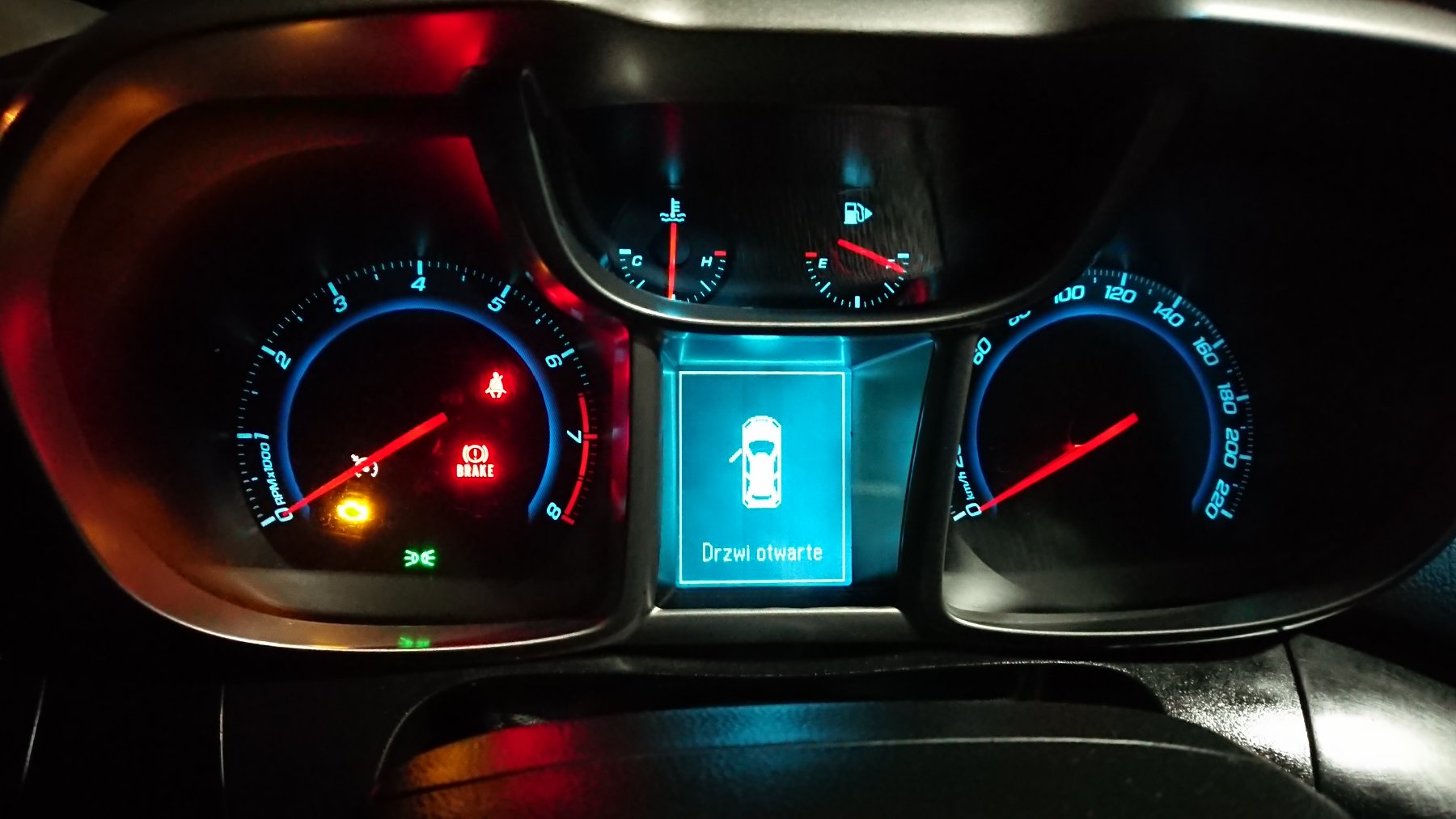

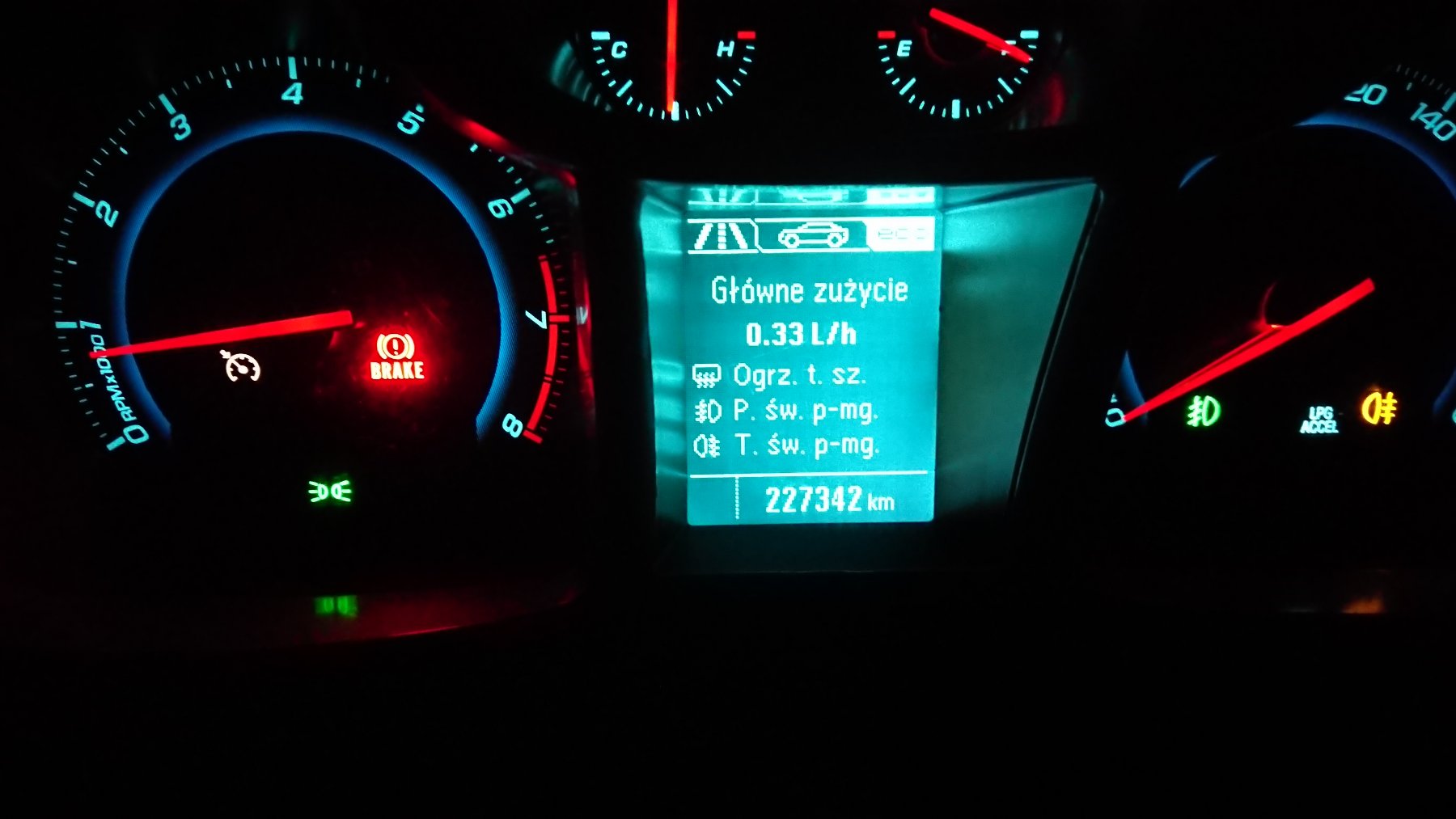

Moje modyfikacje licznika z graficznym wyświetlaczem. Kontrolki już dołożone. Jeszcze tylko parę kabelków, oraz odpowiedni ,,eprom'' i będzie wszystko na swoim miejscu.
Opowiedz co za kontrolki robiłeś i w jaki sposób.
Światła dzienne, świece żarowe, i LPG ACCEL

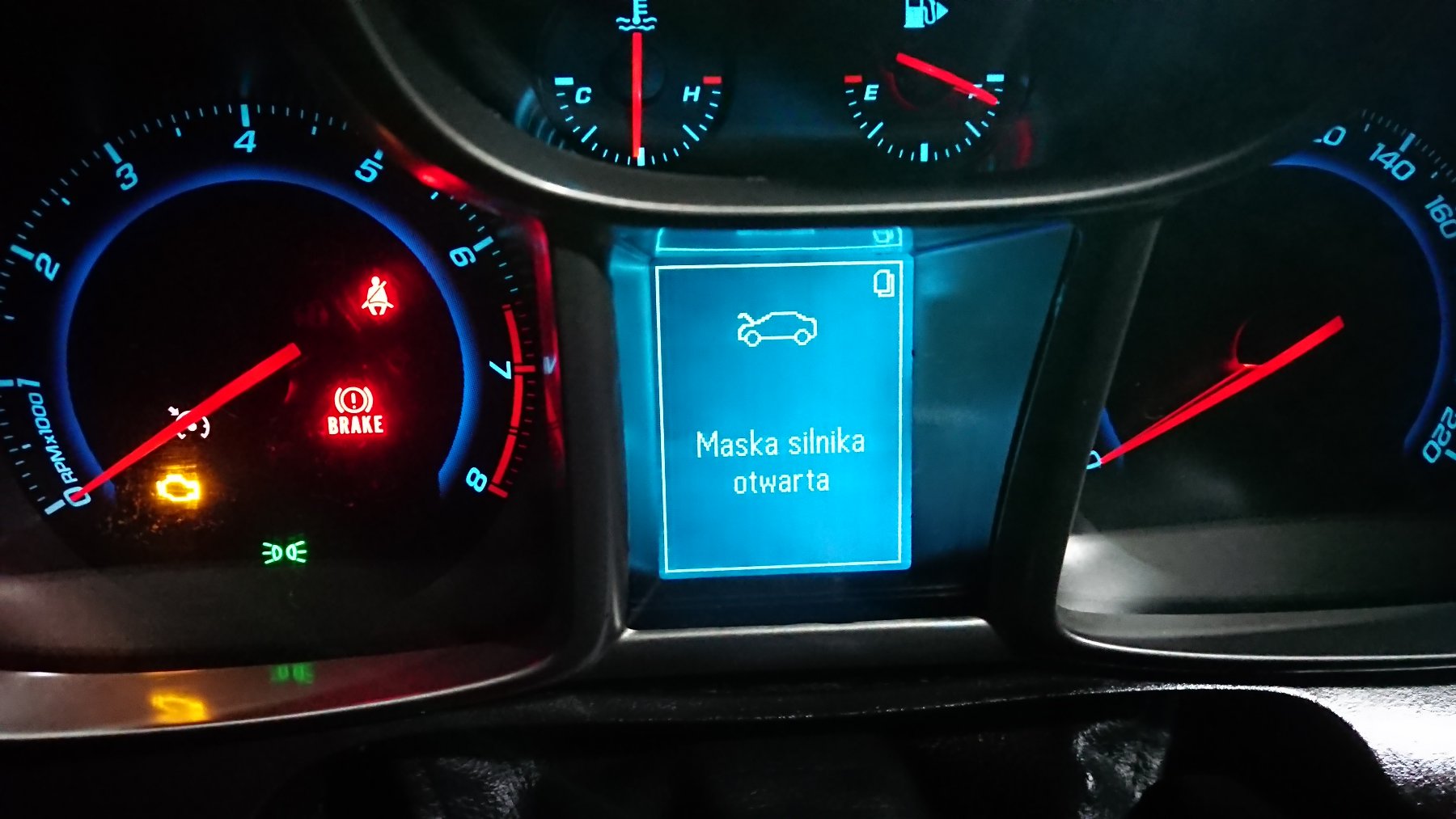

Post autor: Bunioopl » 16 gru 2018, o 22:19

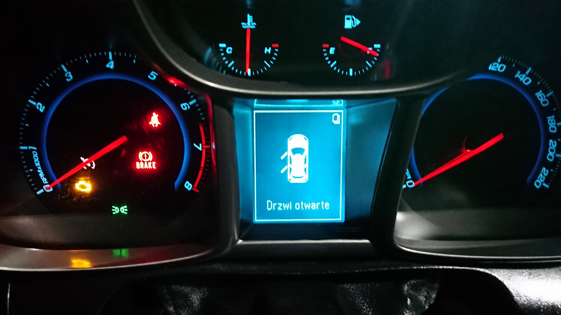

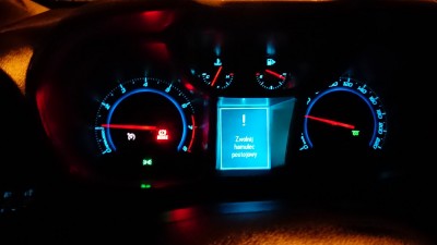

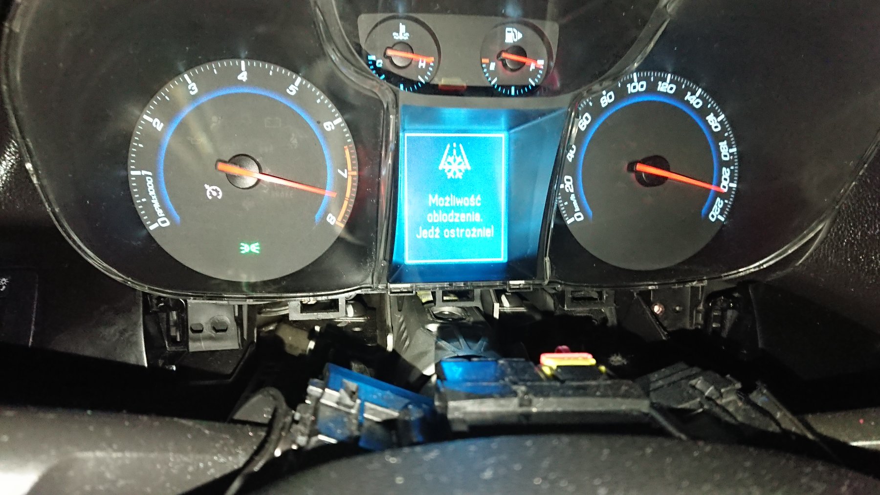

No i dzisiaj znowu niespodzianka. Dokładnie nie pamiętam, ale coś podobnego.
Samochód uległ awarii.
Skontaktuj się z serwisem.
Patrzę a tu wskazówka opadła od Pb.

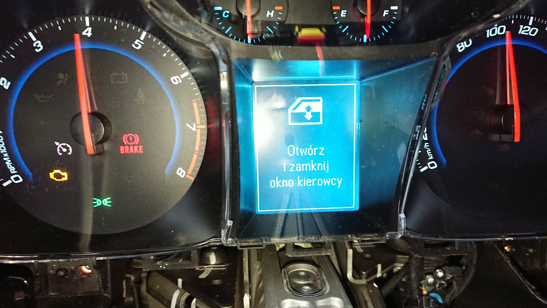

Re: Zmiana Licznika na graficzny
Post autor: Bunioopl » 23 gru 2018, o 19:45

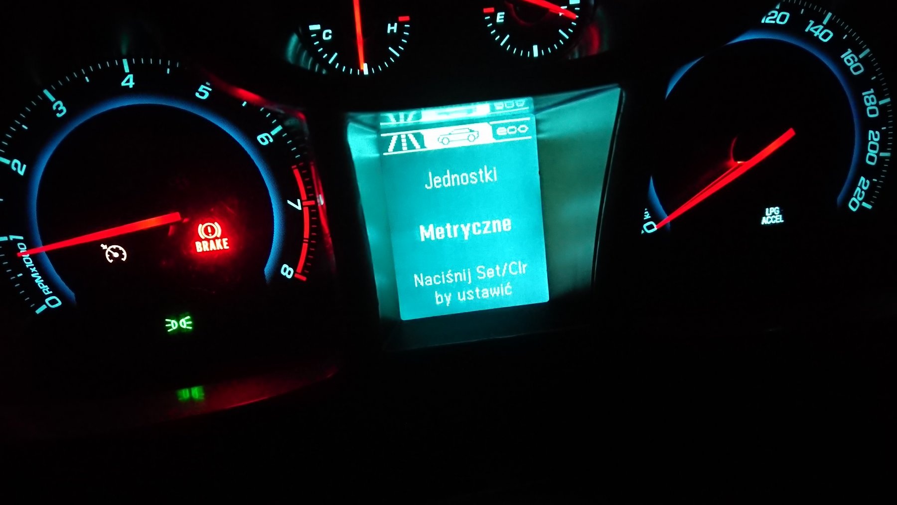

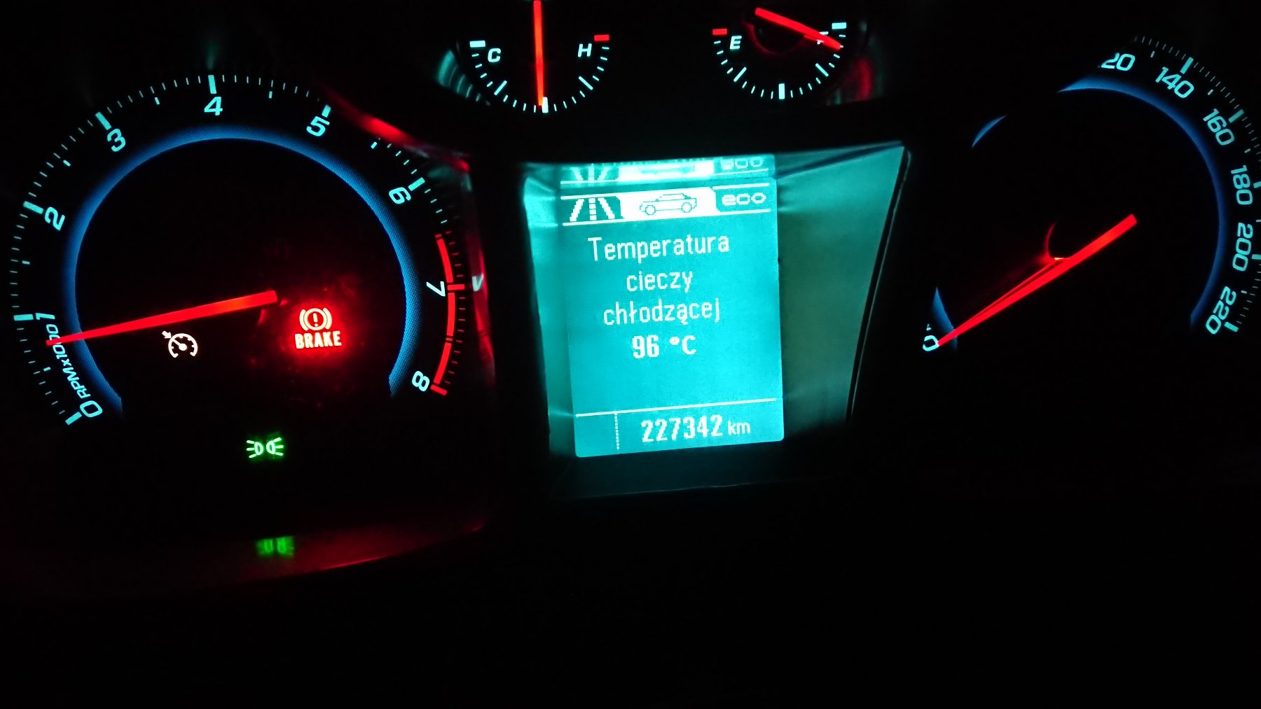

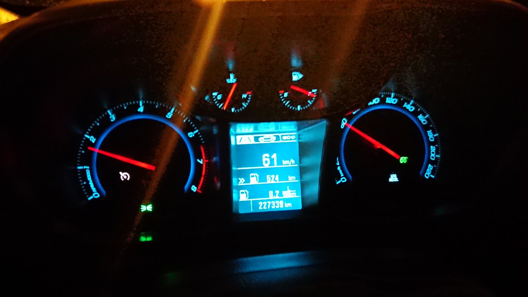

Dzisiaj zakończyłem pracę nad licznikiem. Jeszcze chyba nie wszystko w nim widziałem. Wczoraj kolejne info mnie powitało po tym, jak podłączyłem ponownie akumulator, po montażu czujnika płynu chłodniczego.

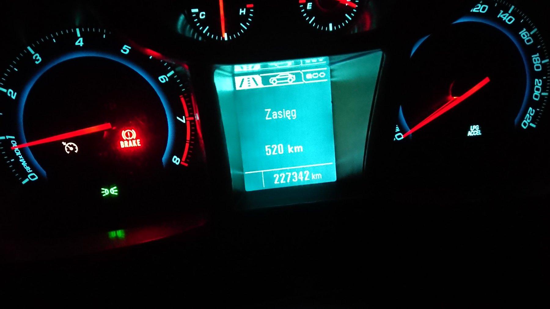

Post autor: Bunioopl » 15 sty 2019, o 22:48

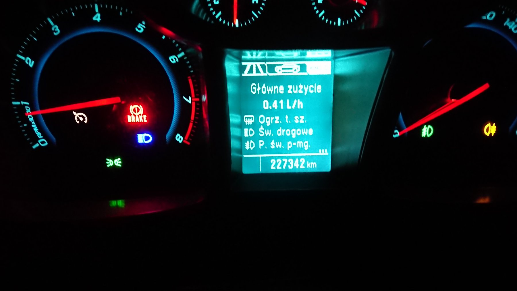

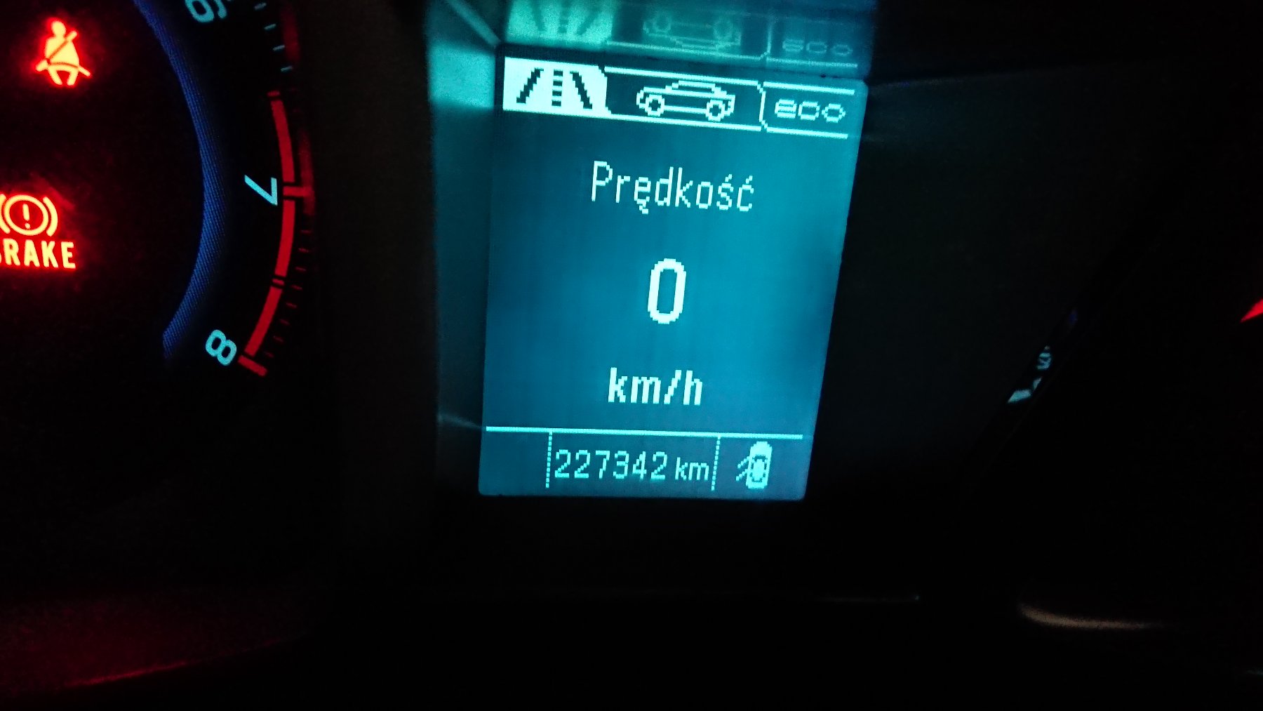

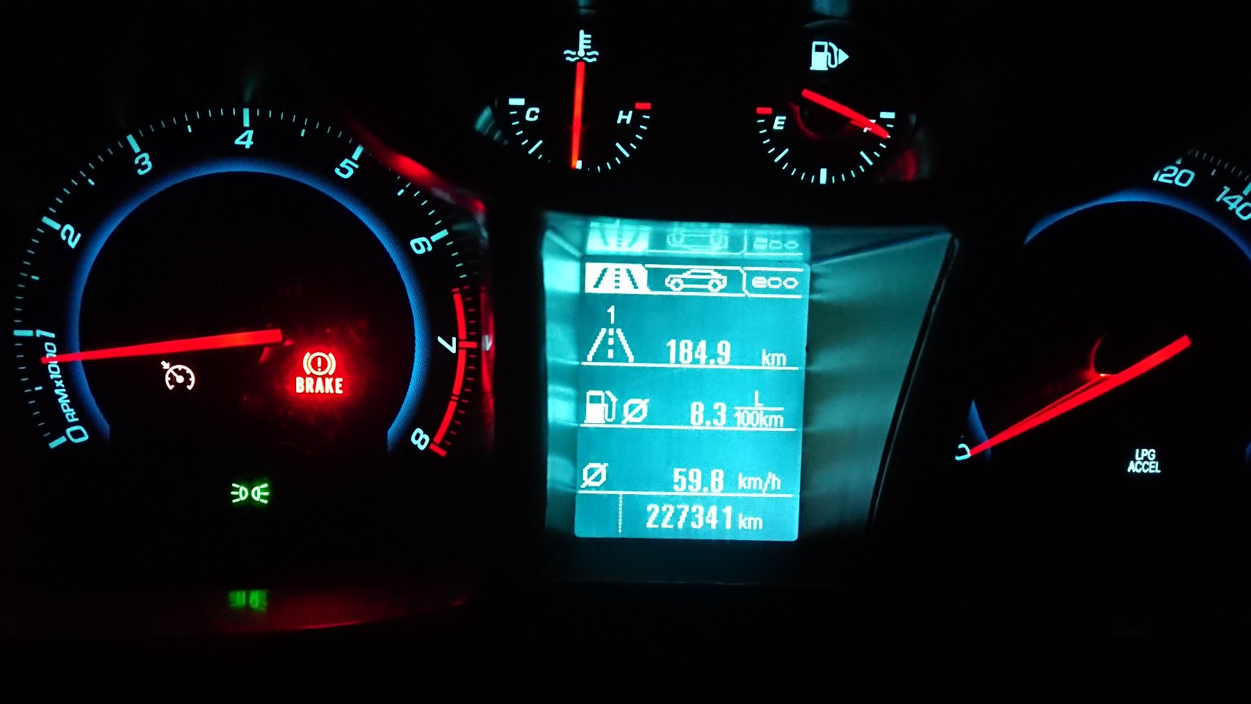

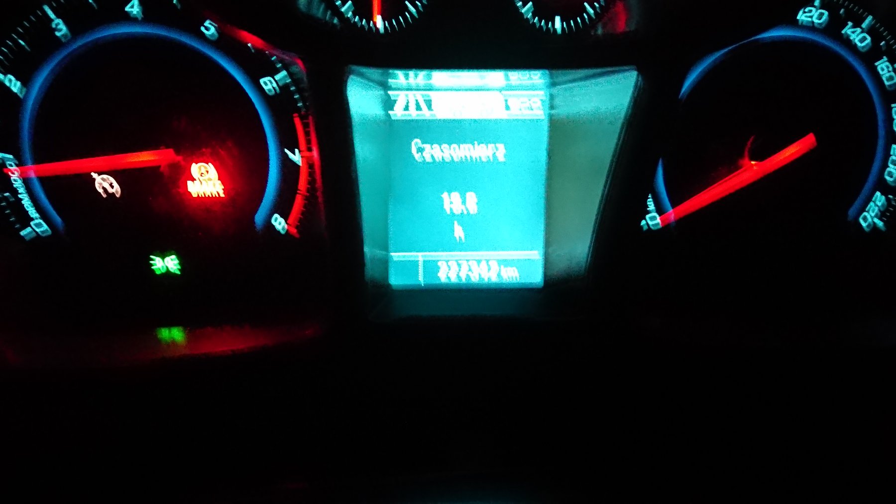

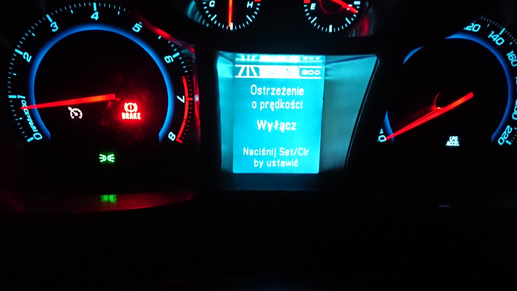

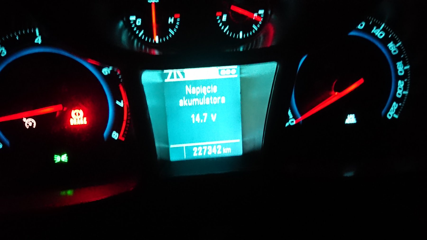

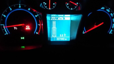

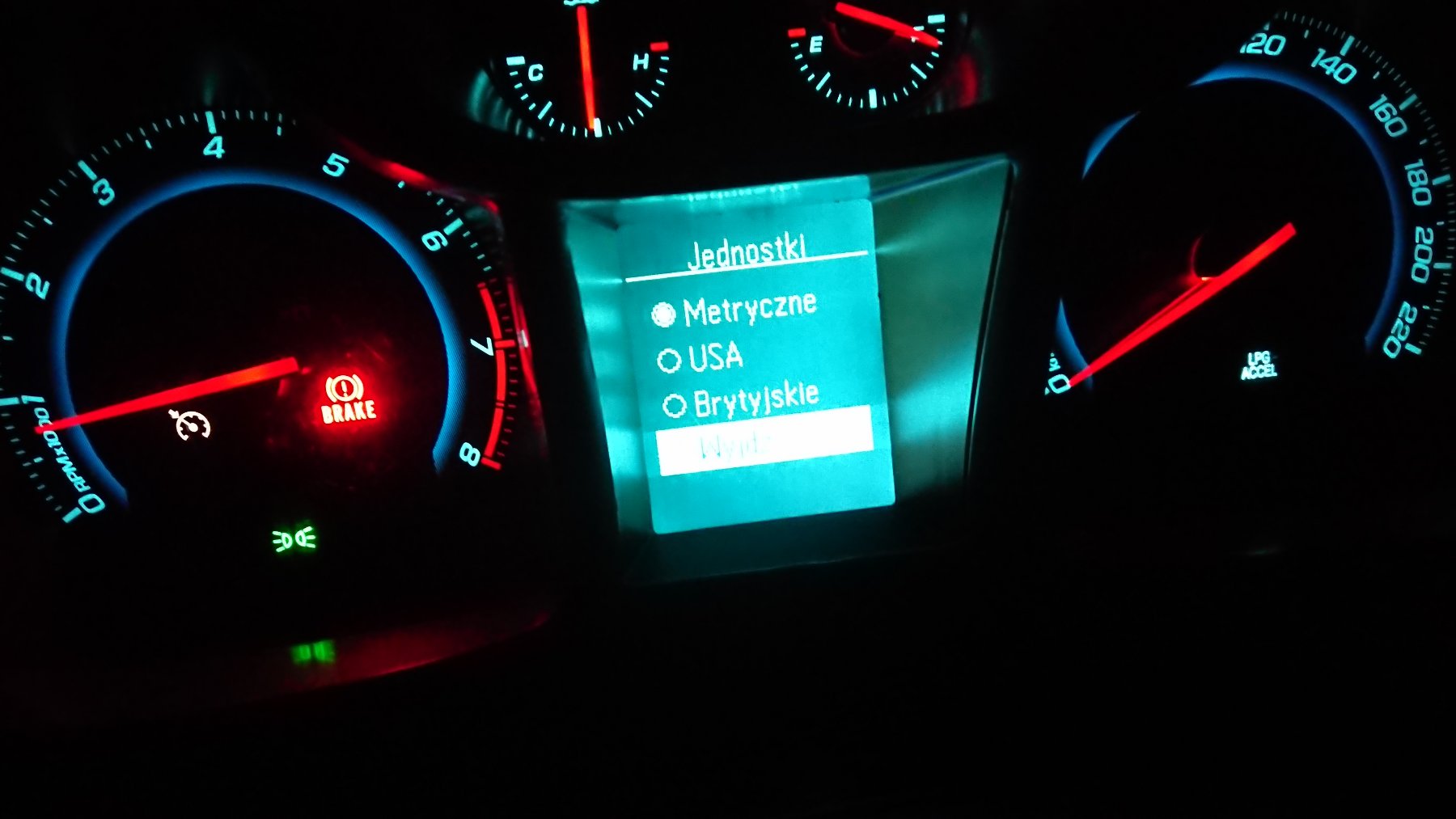

Prace zakończone, więc czas pokazać co wyszło.
Menu Info

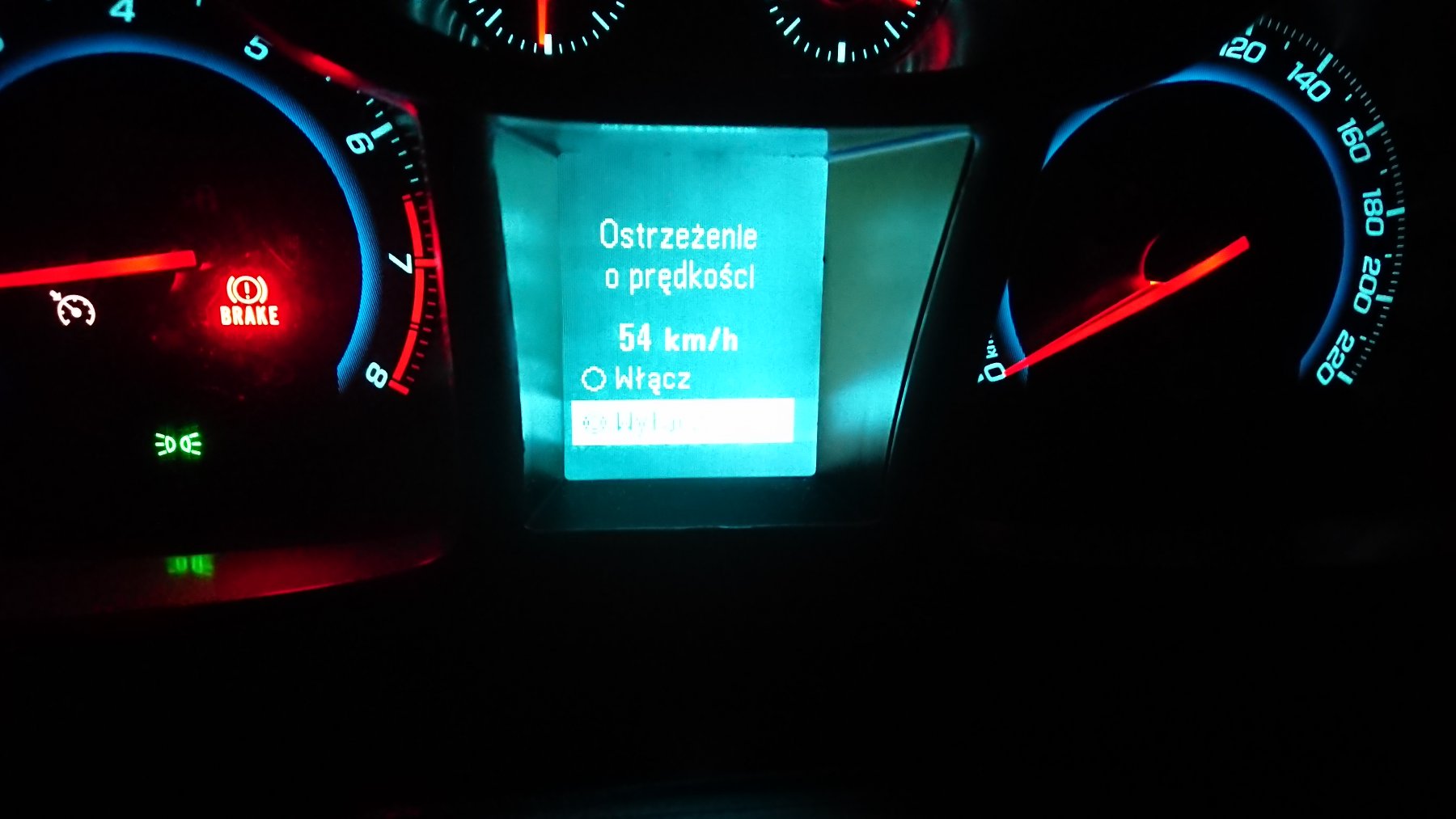

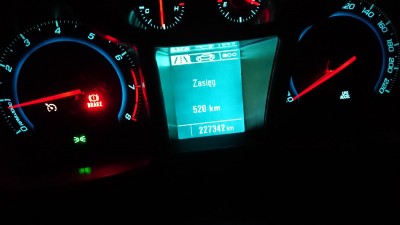

Post autor: Bunioopl » 16 sty 2019, o 11:02

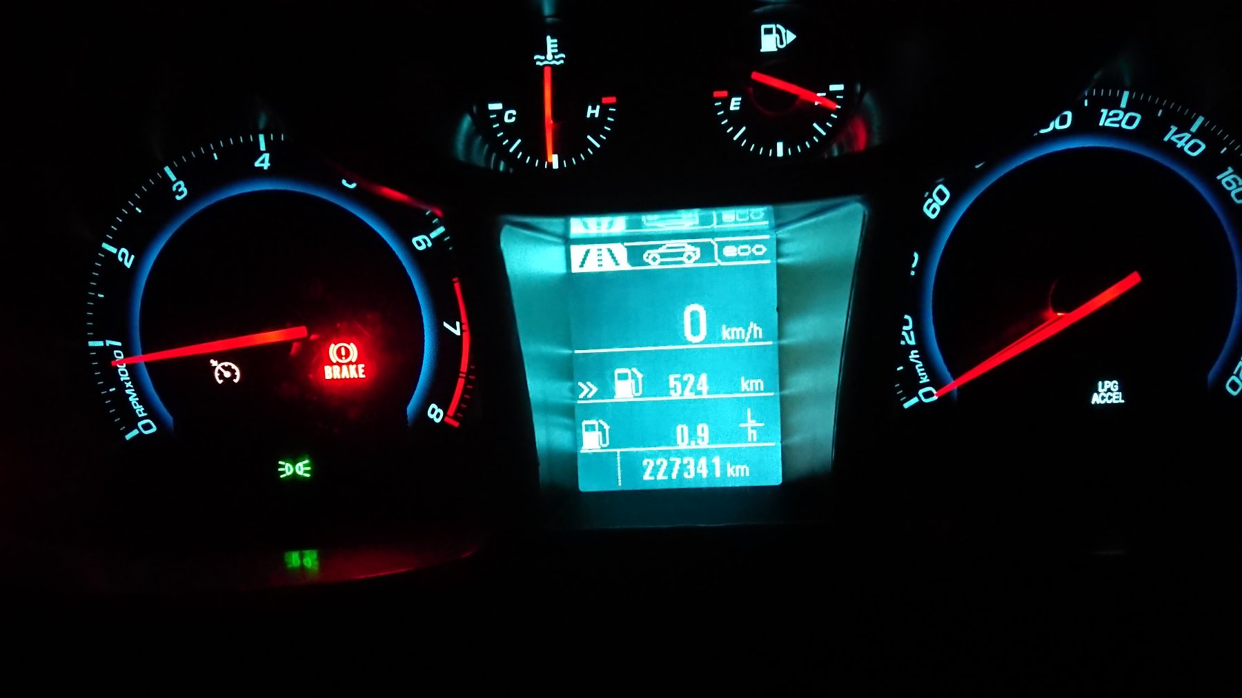

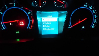

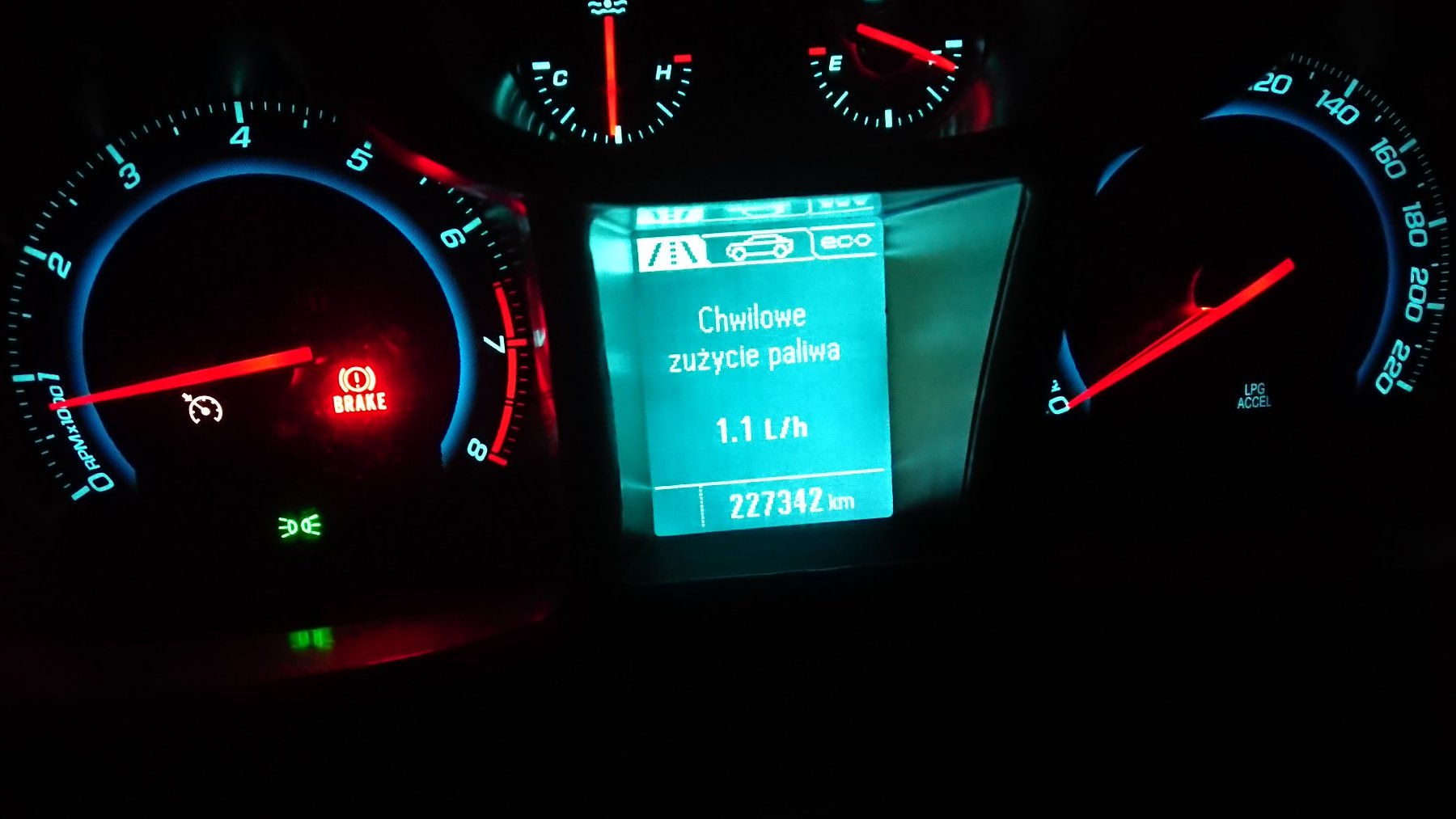

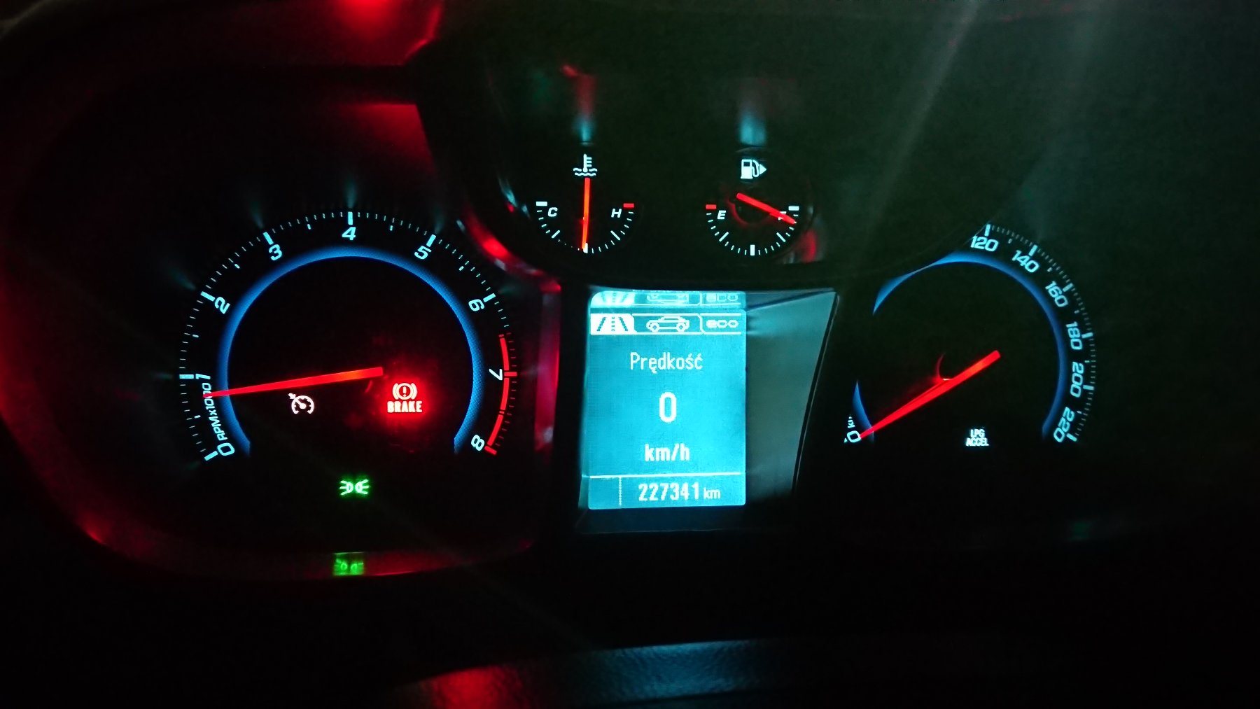

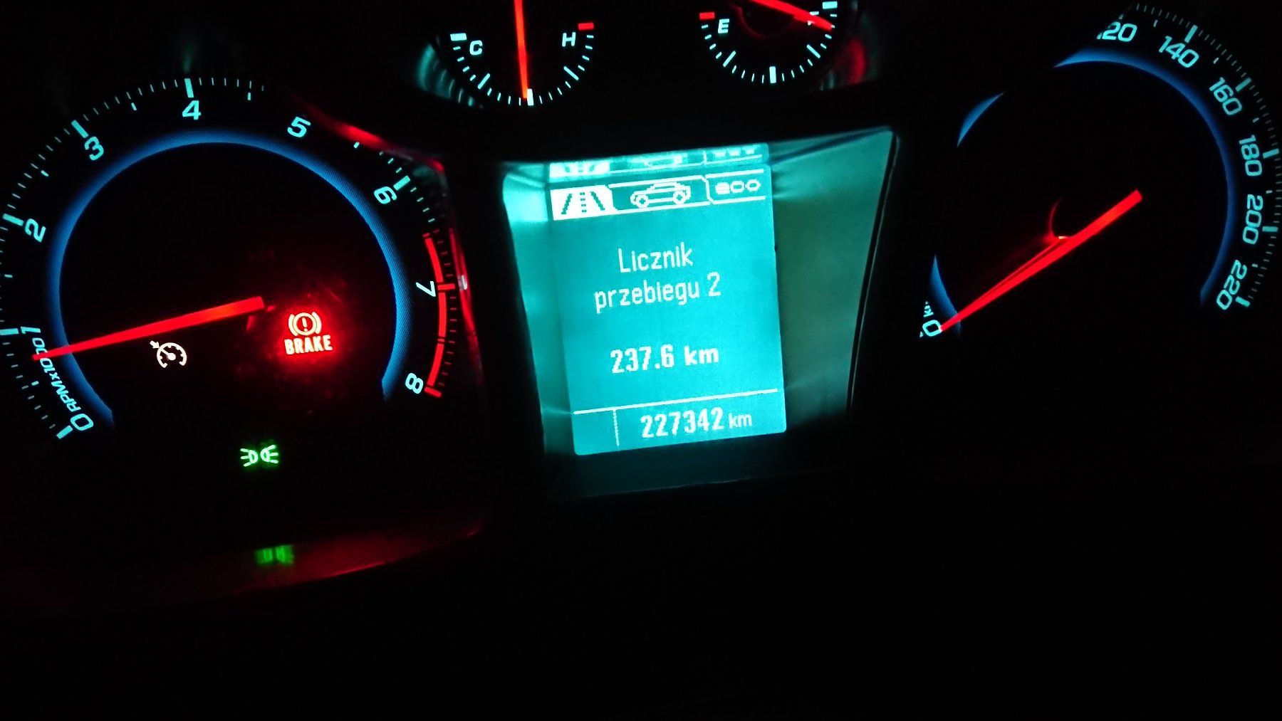

Dzisiaj dodam kolejne fotki. Menu Eco

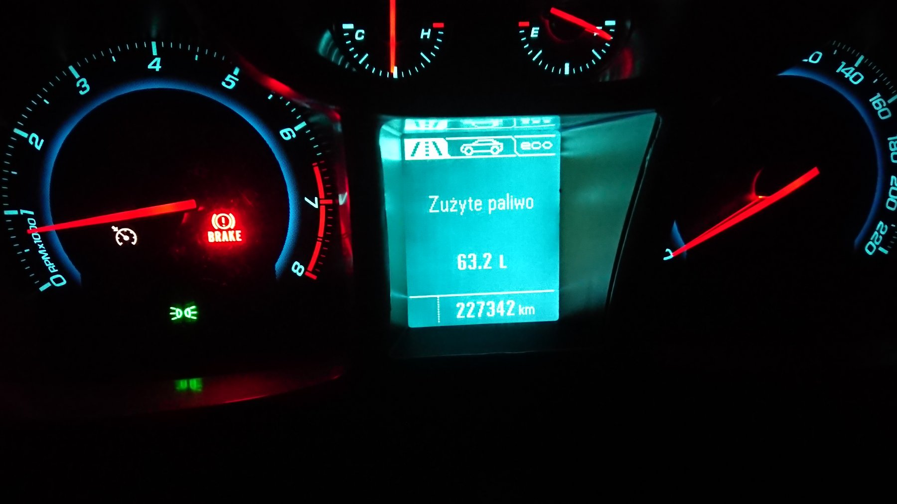

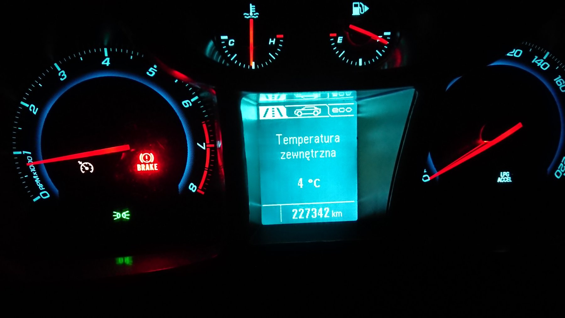

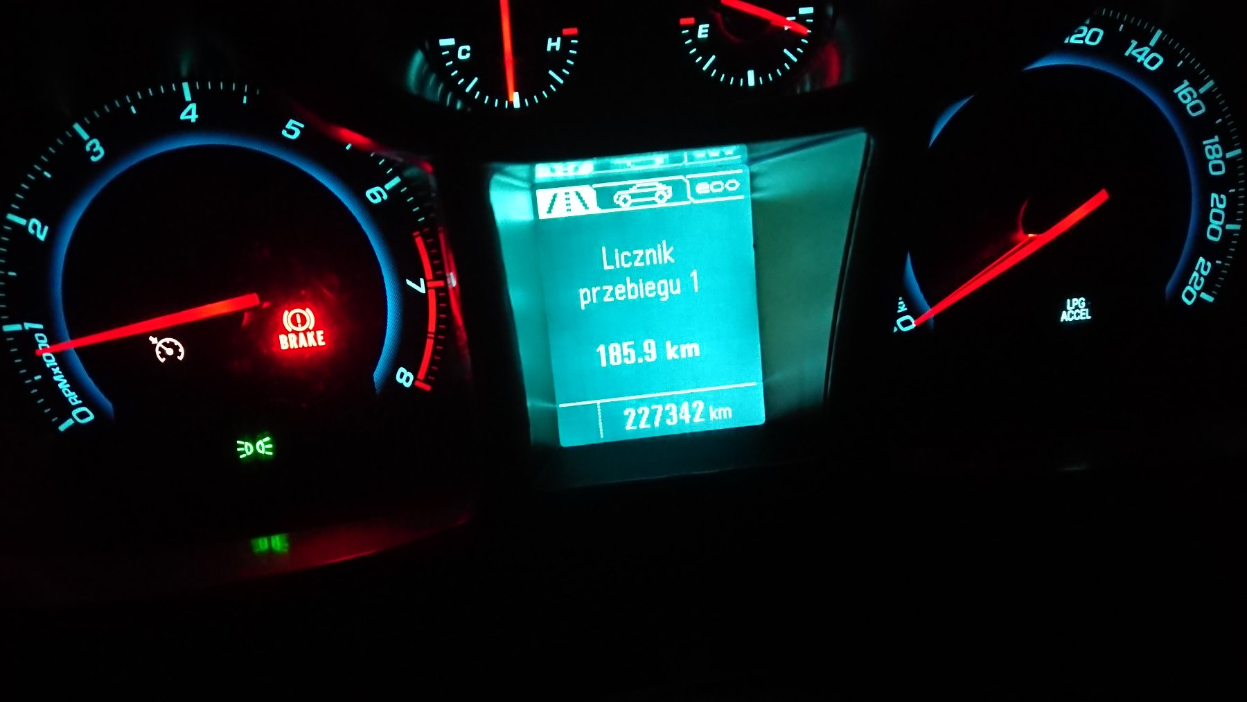

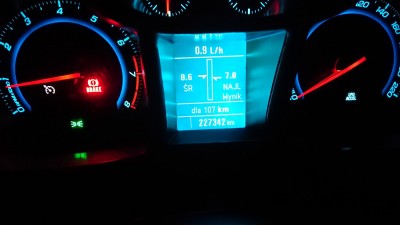

Post autor: Bunioopl » 16 sty 2019, o 15:56
Menu ECO

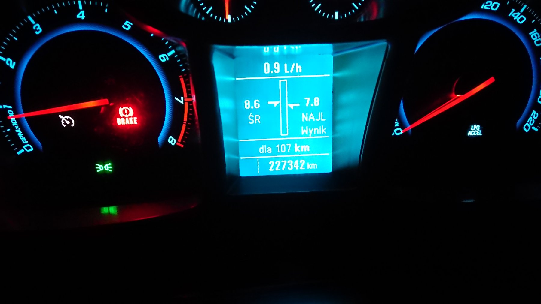

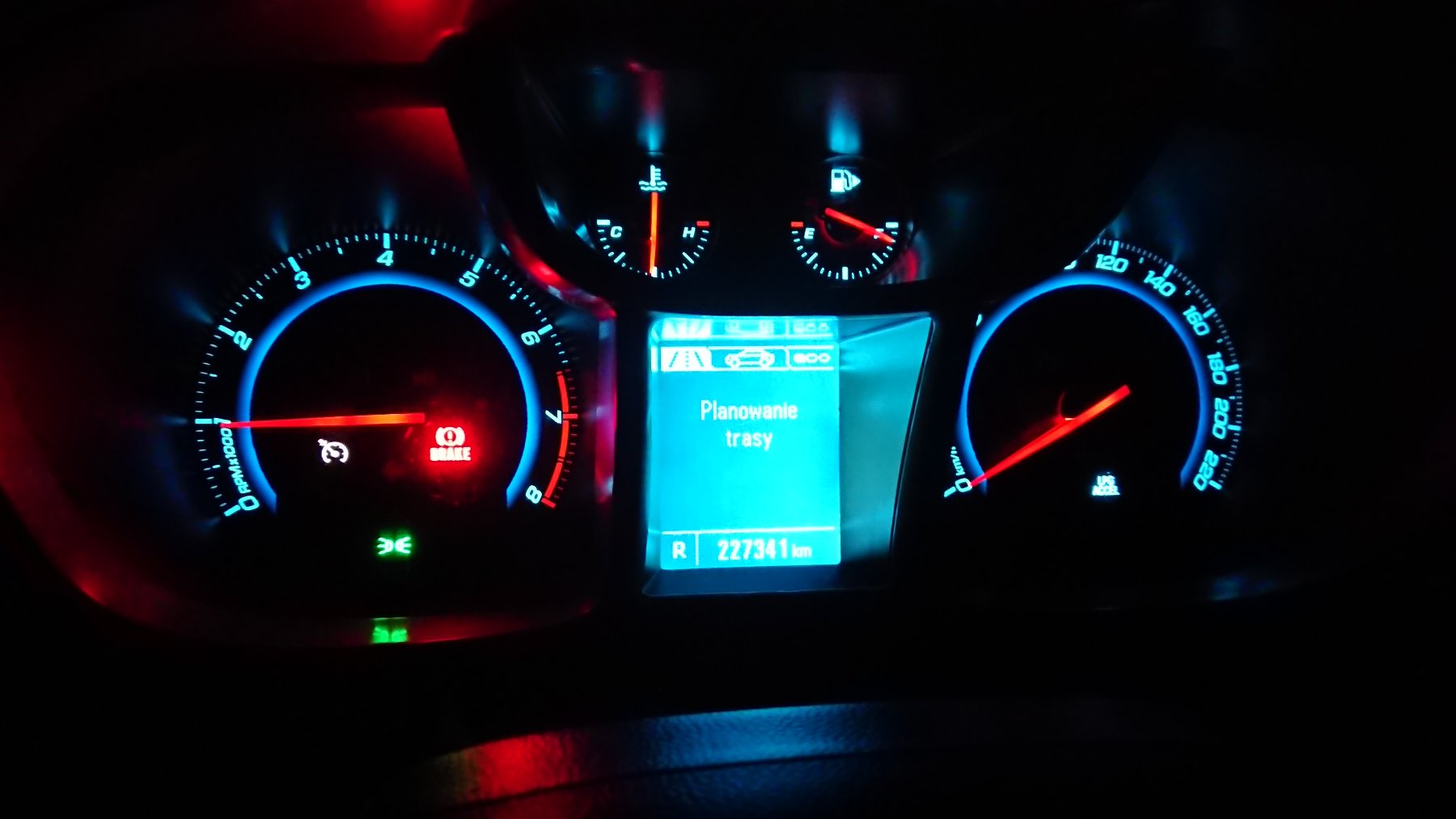

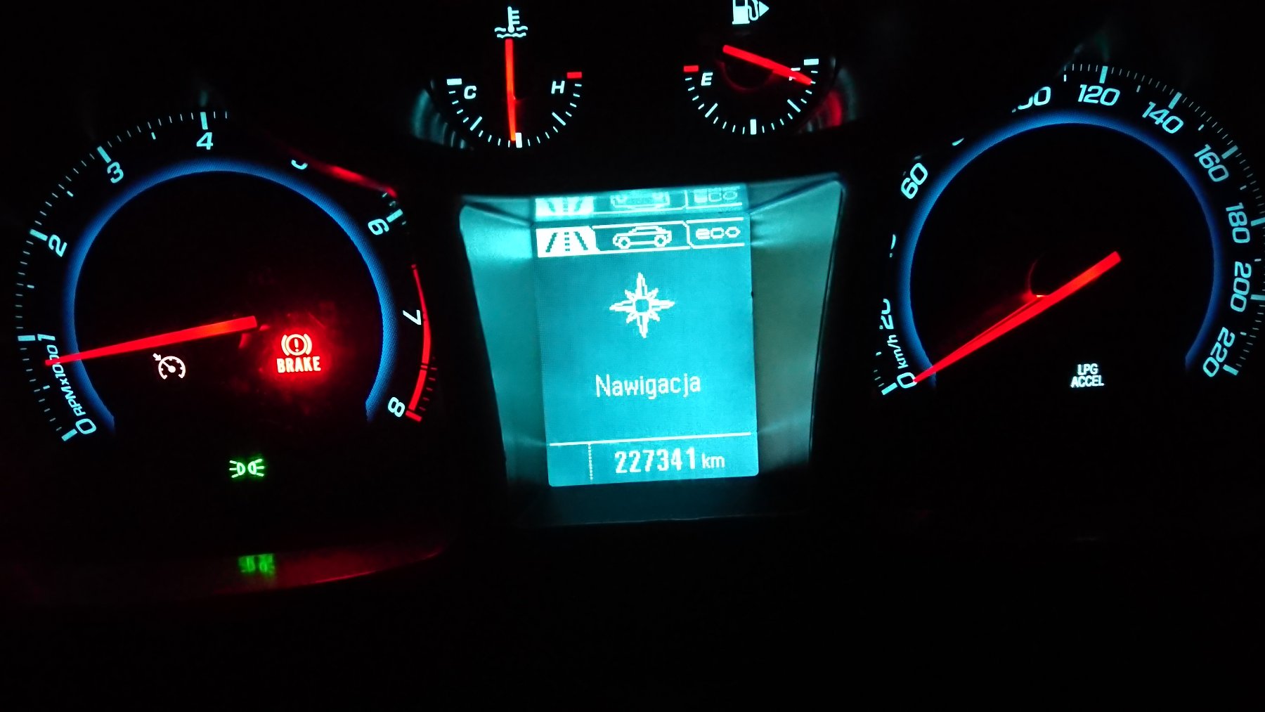

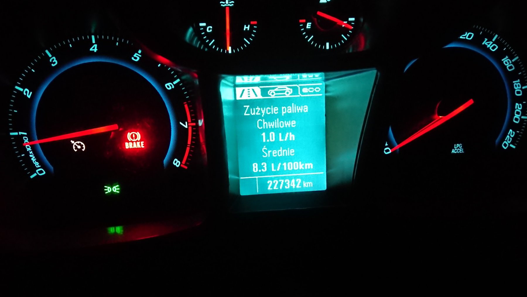

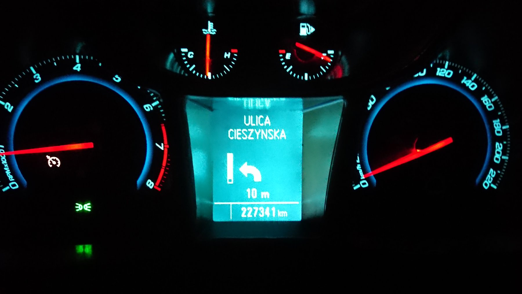

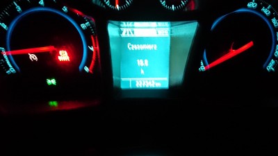

Post autor: Bunioopl » 16 sty 2019, o 21:25

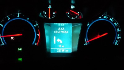

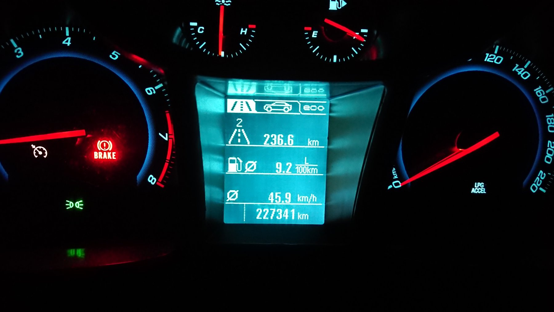

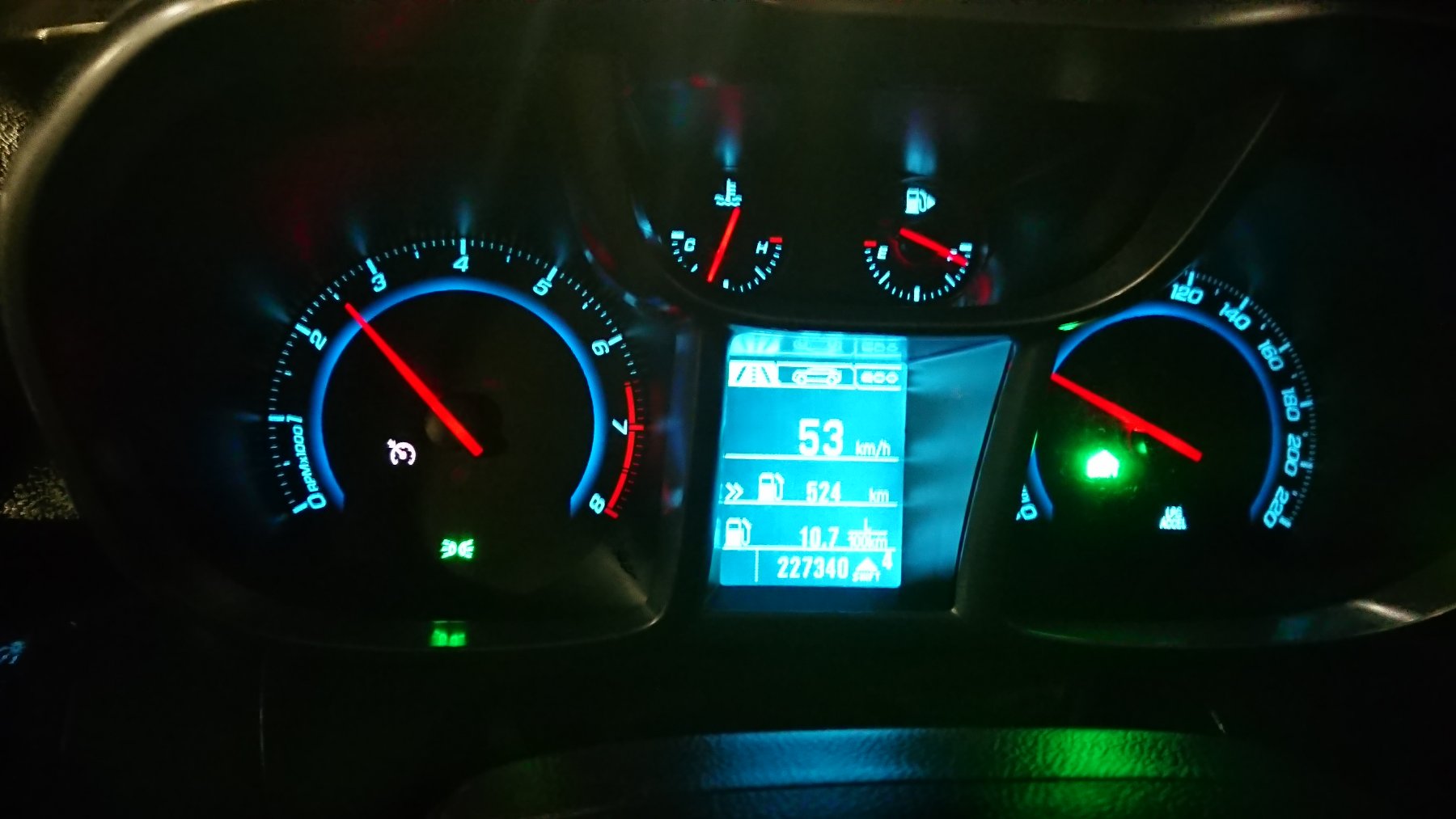

Menu Trasa część 1

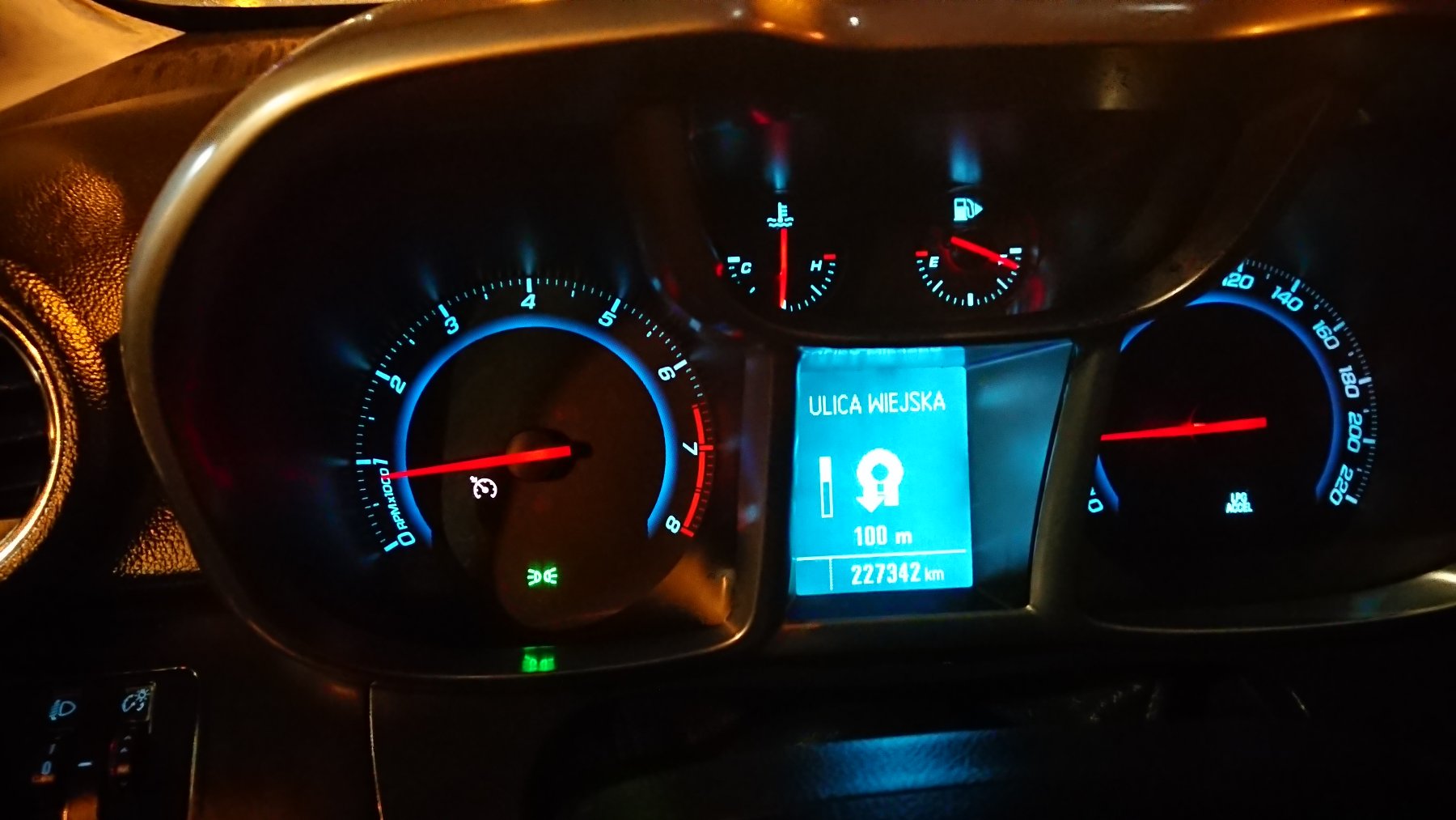

Post autor: Bunioopl » 19 sty 2019, o 21:05
Trasa część 2

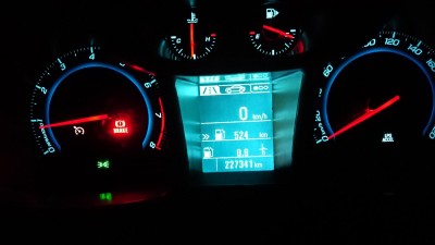

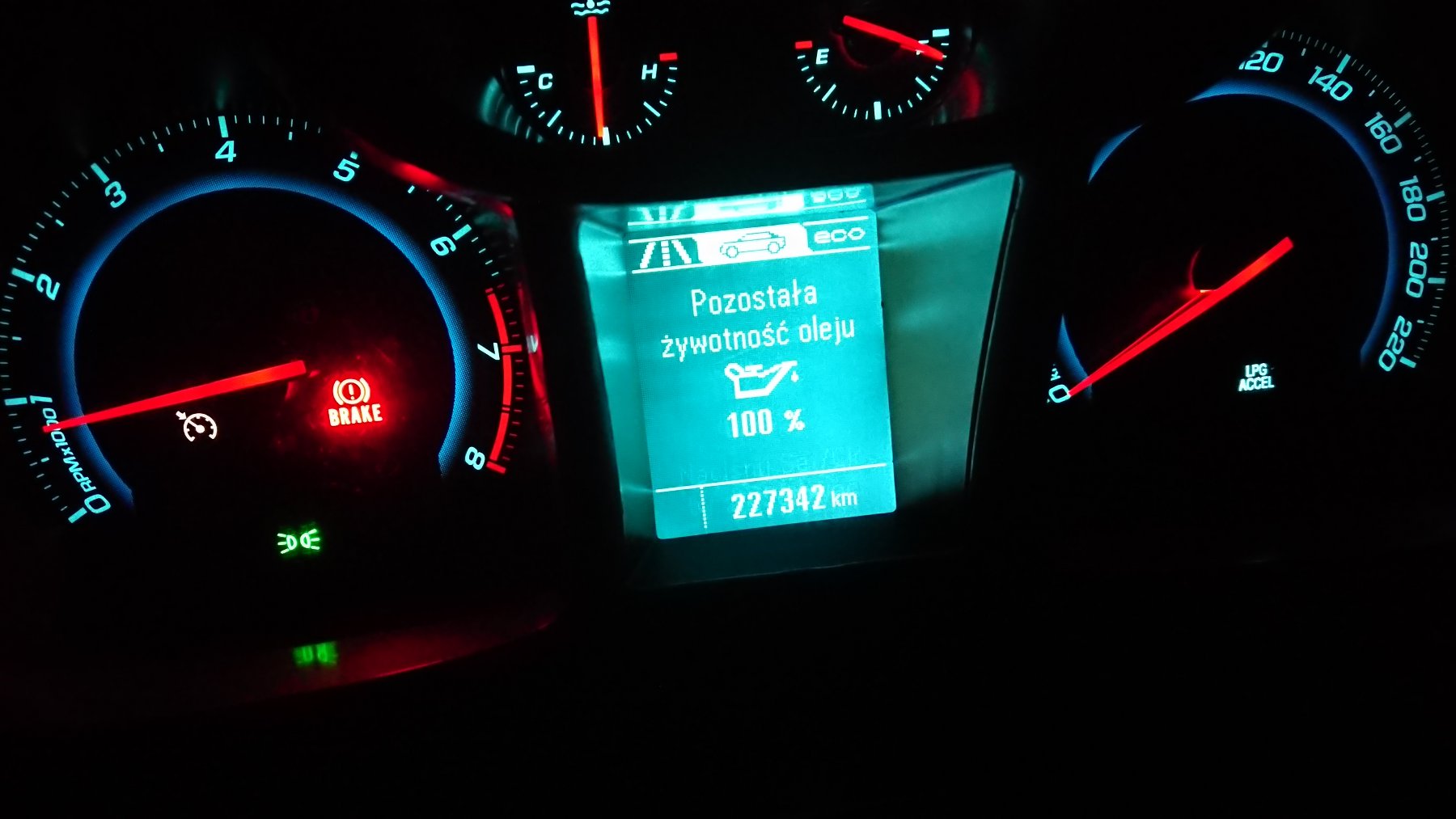

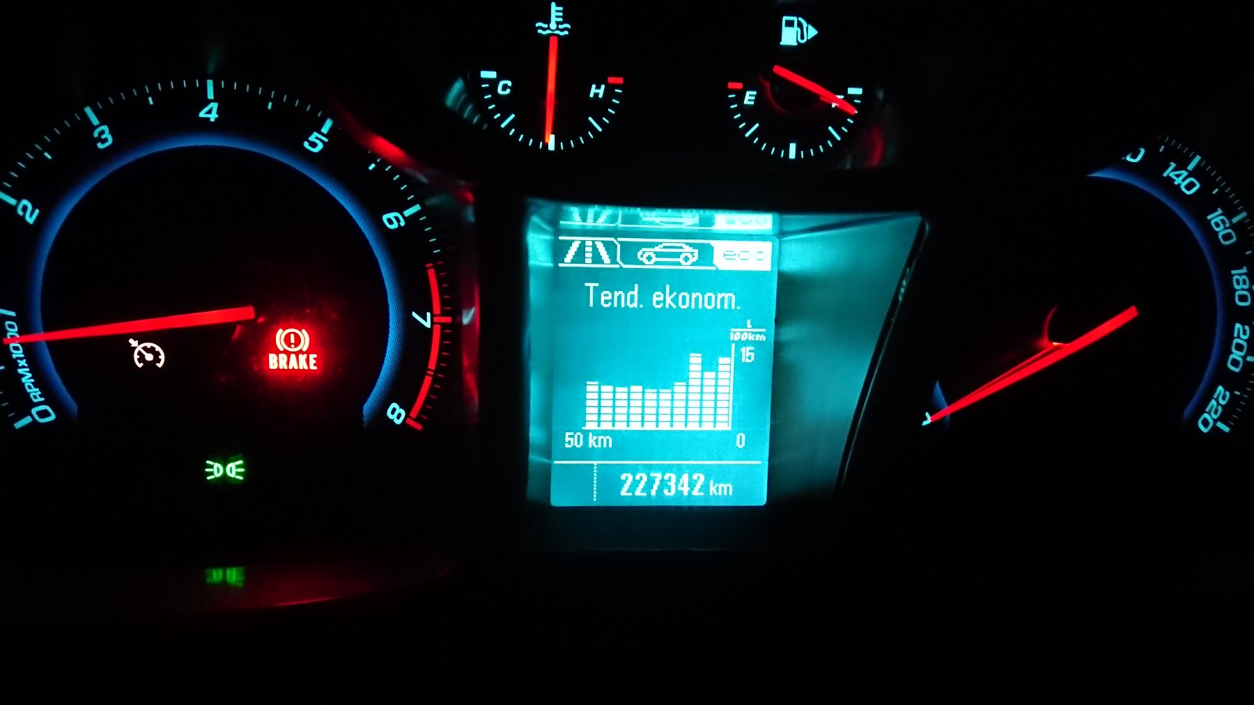

Post autor: Bunioopl » 20 sty 2019, o 19:51

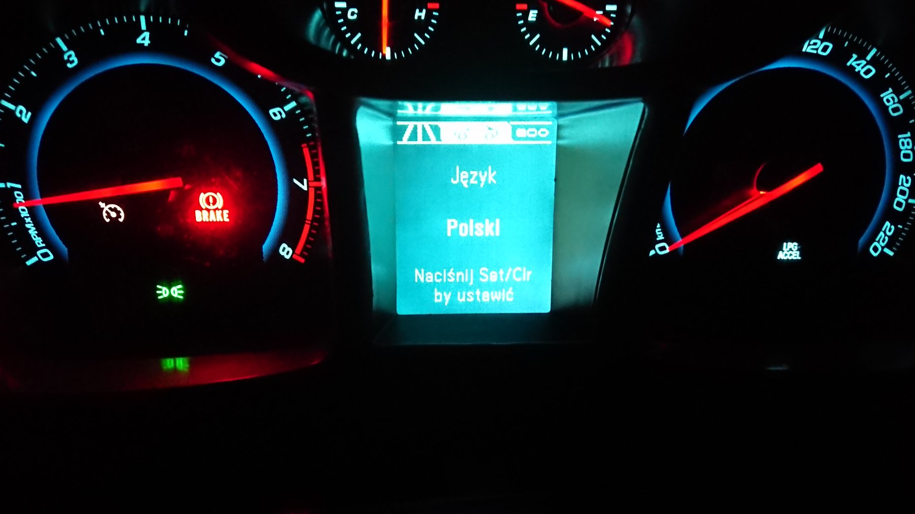

MENU Pojazd
