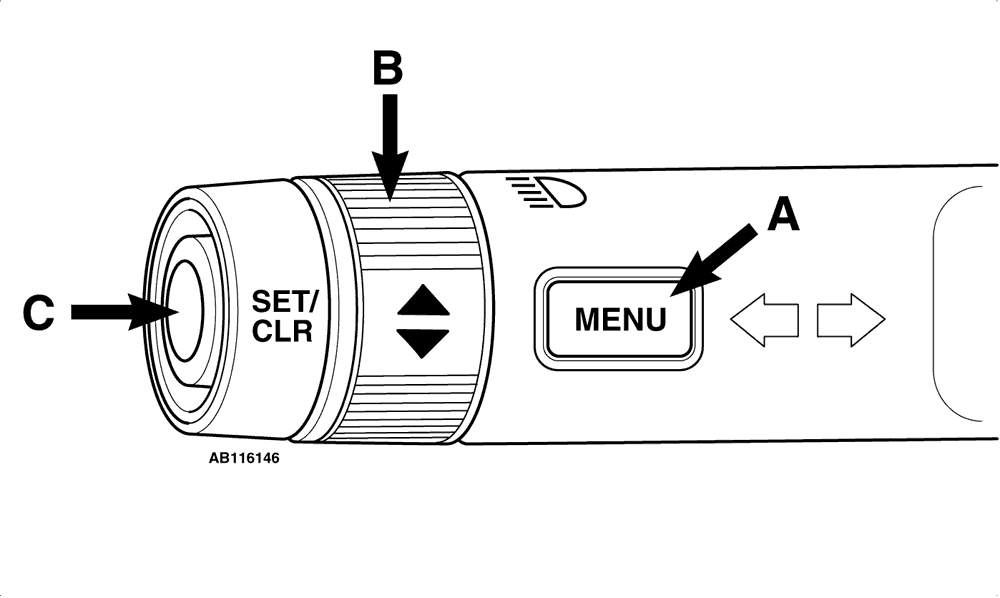

Przycisk Fig116146.A nacisnąć kilkakrotnie, aż pojawi się komunikat "Vehicle information menu" (Menu informacji o pojeździe).
Obracać przyciskiem Fig116146.B, aż na wyświetlaczu pojawi się komunikat "Oil Life System" (układ żywotności oleju).
Wcisnąć i przytrzymać przycisk Fig116146.C oraz wcisnąć pedał hamulca.
Puścić przycisk Fig116146.C i zwolnić pedał hamulca.
WYŁĄCZYĆ zapłon.
Uruchomić silnik. Jeżeli pojawi się komunikat "CodE 82": Powtórzyć czynnośći od początku.
WYŁĄCZYĆ zapłon.

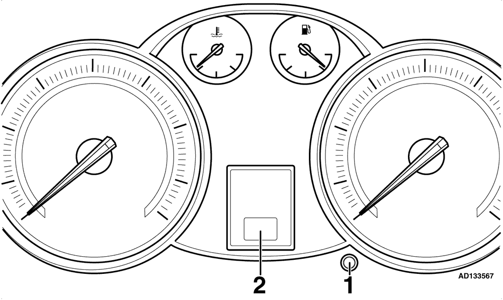

Przycisk Fig133567.1 nacisnąć i przytrzymać przez ok. 5 sekund, aż wyświetlony zostanie czas żywotności oleju Fig133567.2.
Puścić przycisk Fig133567.1.
Nacisnąć przycisk Fig133567.1 przez 3 sekundy w celu wyzerowania wyświetlacza.
WYŁĄCZYĆ zapłon.
WYŁĄCZYĆ zapłon.

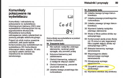

Ale na Fejsie chłop pytał jak zresetować bo mu wyskoczyła wymiana oleju kod 82 chyba czy 85 no to jak to w końcu jest?

Benzyna i taki wyświetlacz jak mój pośredni i też szukał opcji gdzie wykasować przebieg wymiany oleju bo mu kod wyskoczył i chyba kluczyk. Sr to był 2.0 diesel
