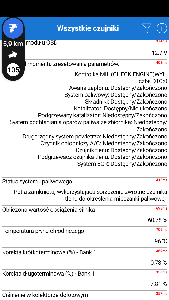

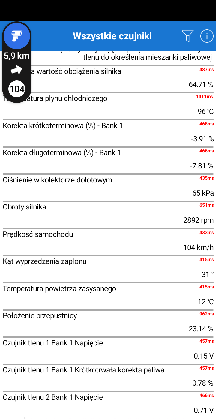

Podłączę się do wątku choć tak naprawdę nie wiem czy to termostatu wina. Może raczej czujnika temperatury? Otóż:
Jadąc wczoraj zauważyłem, że wskazówka temperatury płynu zmienia położenie o 2 kreseczki w prawo i po kilku km znowu w lewo. W pewnym momencie wychyliła się na maxa z prawo! Ja stop i pod maskę! A tam? Nic. Płyn w zbiorniczku, silnik wcale nie jakiś super gorący. Po kilku minutach przekręcam zapłon i znowu wskazówka na swoim miejscu. Odpaliłem i dojechałem do domu. Dzisiaj przekręcam kluczyk i po pierwsze wskazówka od razu na max w prawo, po drugie po wyłączeniu zapłonu włączył się wentylator i po trzecie po odpaleniu silnik mocno trząsł się i nie wchodził na obroty.
Przepraszam za tak długi opis ale w żadnym wątku/poscie nie przeczytałem o takim objawach.
Proszę o wszelkie informacje i wskazówki co to się porobiło?
Do komputera nie podłączałem, może jutro znajdę kogoś kto przyjedzie pod blok i zczyta błąd, bo check engine się świeci. Pomocy plisss.

Jak są błędy, to najpierw trzeba je odczytać i powinny trochę naprowadzić, gdzie zacząć poszukiwania. A więc odczyt i pochwal się, co tam Ci auto powiedziało

Miałem niemalże identyczne objawy przy padniętym czujniku temperatury cieczy. Wskazówka latała w lewo i w prawo, wentylator się załączał. Najgorzej było z odpaleniem rano, ponieważ komputer czytał, że silnik był rozgrzany, a był zimny i nie chciał utrzymać obrotów.Lemon pisze: ↑17 maja 2021, o 22:30Witam.

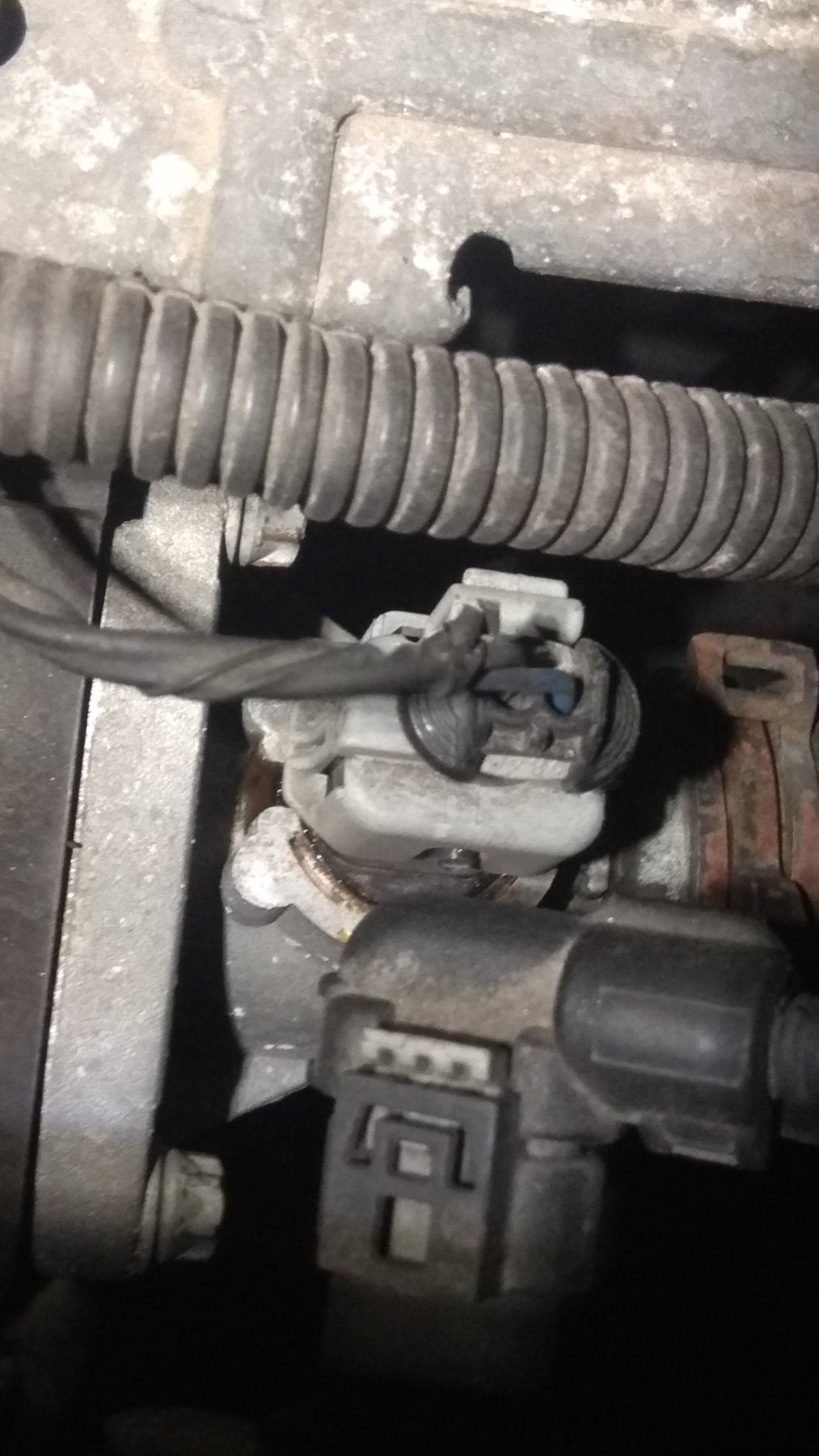

U mnie w termostacie jak chciałem wypiąć wtyczkę to razem z gniazdem wyciągnąłem, często tam wdaje się korozja i wyskakuje błąd grzałki.

30tys km temu wymieniłem termostat na SKV, zauważyłem ostatnio że płynu mi ubywa. Kolo grzałki cieknie. Da radę dostać oryginalny termostat?
