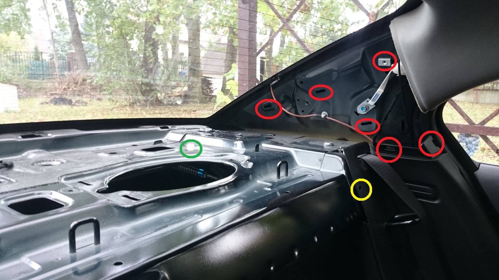

Gdyby ktoś potrzebował zdjąć tylną półkę (np. z powodu konieczności naprawy trzeciego stopu), to może mu się przydadzą poniższe wskazówki:
1. Składamy siedzenia. Z plastikowych boczków wydłubujemy zaślepki z napisem AIRBAG. Są bardzo ciasno spasowane, nawet chiński przyrząd do rozbierania telefonów nie da się wcisnąć, więc należy się liczyć z porysowaniem zaślepki/boczku. Pod zaślepką jest wkręt z łbem krzyżowym. Wykręcamy go. Odrywamy boczek, który trzyma się na trzech spinkach metalowych i zatrzaskach z przodu, poczynając od przodu właśnie, bo tam go można wygodnie chwycić. Na zdjęciu zaznaczyłem punkty mocowania. Wyciągamy boczek w kierunku do przodu auta.
2. Analogicznie demontujemy drugi boczek.
3. Wyjmujemy trzy czarne spinki mocujące wykładzinę półki. Na zdjęciu widać miejsce (żółty owal) po środkowej spince:
podnosimy wykładzinę do góry wyjmując ją spod plastikowych osłon pasów bezpieczeństwa po bokach. Wysuwamy nieco do przodu, aż zeskoczy z białych spinek (zielony owal) a zaczepy wyjdą z otworów w metalowej półce (czerwone strzałki). wkładamy rękę pod wykładzinę i rozpinamy złącze trzeciego stopu (najpierw trzeba cofnąć szare zabezpieczenie, potem nacisnąć i wyciągnąć wtyk). Wyciągamy wykładzinę do końca.
4. Montaż w odwrotnej kolejności:
- wkładamy białe spinki do ich gniazd w wykładzinie;
- wsuwamy wykładzinę nie do końca, wkładamy rękę i zapinamy złącze trzeciego stopu;
-wsuwamy wykładzinę do końca, zwracając uwagę żeby zaczepy weszły do gniazd pod szybą. Naciskamy w miejscu zamontowania białych spinek aż zaskoczą (można sprawdzić od wnętrz bagażnika, czy wyszły w całości);
- wkładamy wykładzinę pod plastikowe osłony pasów, zapinamy trzy czarne spinki;
- boczki montujemy zaczynając od strony tylnej szyby. W wykładzinie trzeba wymacać otwór, w które wchodzi taki długi 'wąs' (czerwony owal) na końcu boczka:
potem wciskamy zatrzaski metalowe i zaczepy z przodu, naciągamy uszczelkę drzwi, przykręcamy wkrętem i zakładamy zaślepkę. Drugi boczek analogicznie i gotowe!
