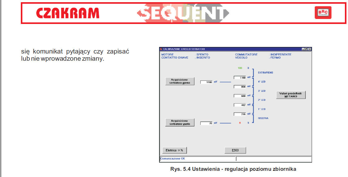

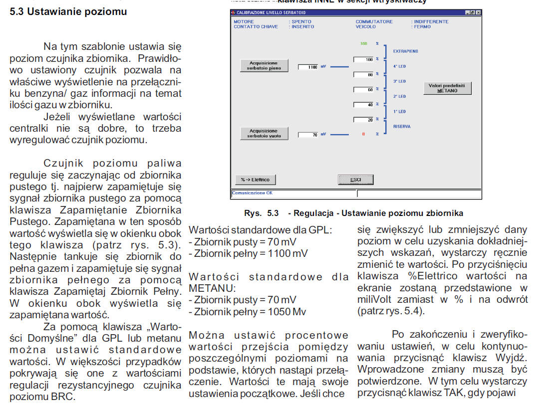

Dodatkowy wskaźnik BRC (szkiełko) już nabyłem dawno i posłużył mi m/i do zdjęcia charakterystyki
napięciowej z różnych progów wskazań.
Znając już charakterystykę napięciową wskaźnika BRC przystąpiłem do wykonania odpowiedniego interfejsu. Przypomnę, że napięcie sterujące ze wskaźnika BRC jest w odwrotnej fazie w stosunku do wskaźnika benzyny i o innych zakresach napięciowych oraz liniowości.

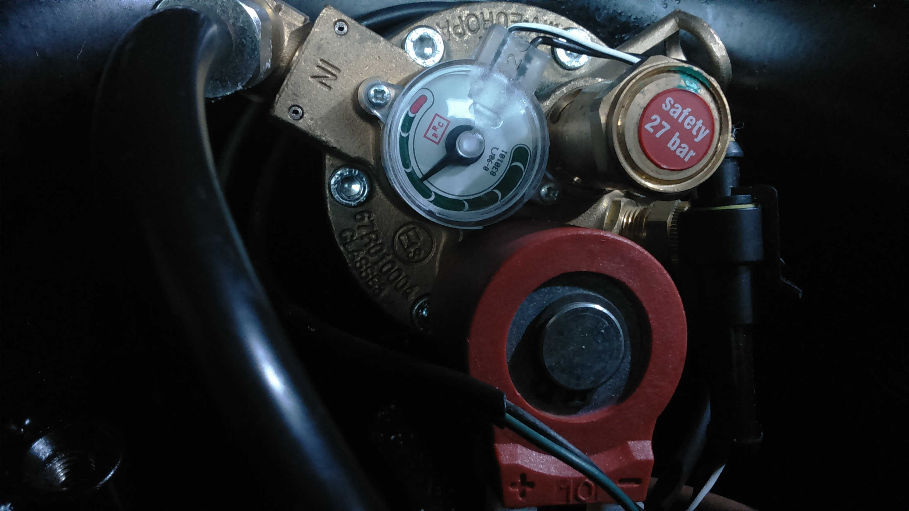

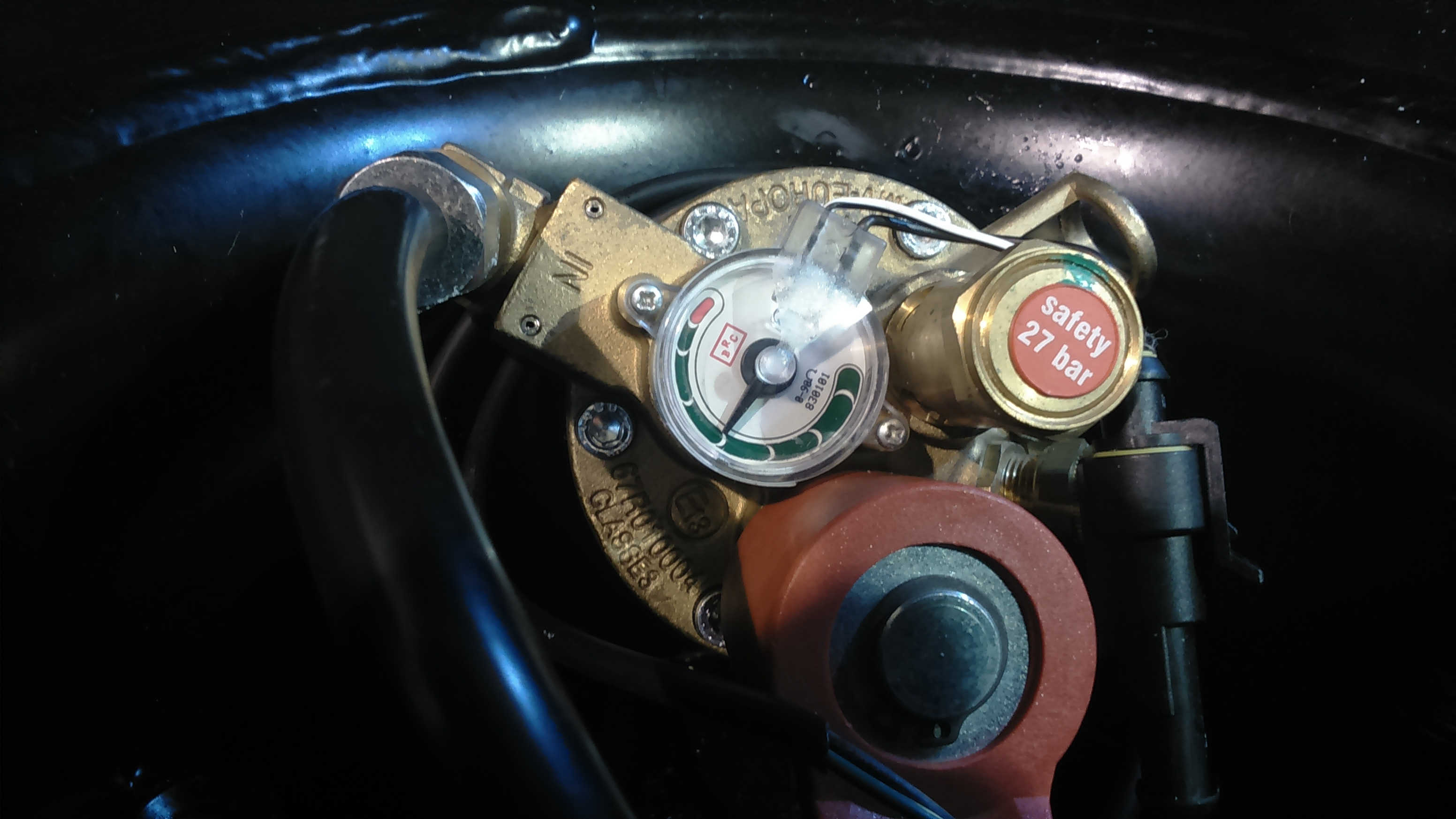

Ta sama procedura, co poprzednio, ale jednak trochę inaczej. Bo już wtedy domyślałem się, co jest grane. Między innymi, kiedy zatankowaliśmy 18l pojechaliśmy na benzynie na drugą stację by dotankować do pełna LPG. Po tej przejażdżce poziom różnił się zdecydowanie od tego, kiedy samochód był unieruchomiony.
Okazało się, że przez to sprzężenie magnetyczne wskaźnika zewnętrznego na butli z pływakiem w wewnątrz jest bardzo duża różnica (histereza).
Tutaj przykładowe zdjęcia:

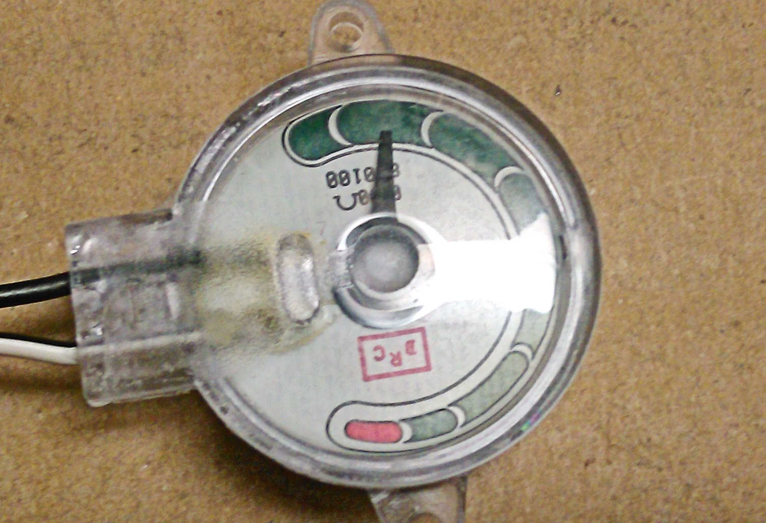

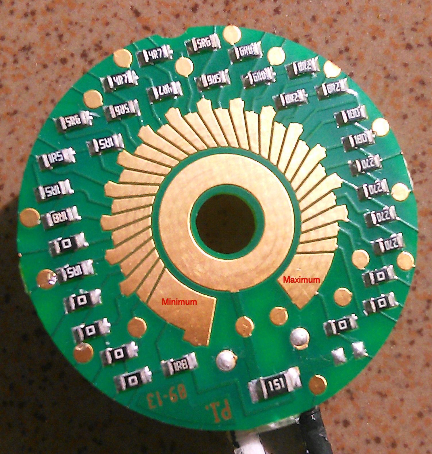

Wracając do wskaźnika, dokładnie - to jest płytka naszego wskaźnika:
Ta płytka ma także pewne ograniczenia. Np. maksymalny poziom wskazania, nie wizualny, ale w postaci sygnału sterującego, nie wiem, dlaczego,
ograniczony od góry.
To położenie wskaźnika oznacza kres pomiaru max.jpg (139.58 KiB) Przejrzano 9746 razy
To jest kres pomiaru po stronie elektrycznej. W tej pozycji wskaźnika napięcie sterowania wynosi już 1,1V. Dalsze przemieszczenie wskaźnika na max
jest biegiem jałowym i na końcu skali napięcie sterowania tez wynosi 1,1V. W praktyce wygląda to tak, że tankując gaz do pełna mam 4 l poza górnym zakresem pomiarowym. W takiej sytuacji wskazówka na kokpicie zaczyna żyć, opadać dopiero jak zużyje te 4 l.
Przy okazji jeszcze jedna ważna rzecz. Zakres minimalnego poziomu u mnie kończy się przy 4 l gazu, przy większych butlach pewnie przy 5l.
Tak jest przy wszystkich pomiarach pływakowych. Pomiar benzyny w Cruze też tak ma i dlatego pozom rezerwy jest poza zakresem wskaźnika.

U mnie te nastawy są wzięte z sufitu. Kiedy poziom gazu w butli nie opadł jeszcze do połowy to u mnie już świeci tylko jedna dioda :H . Rezerwy dokładnie nie sprawdziłem, ale i tak zapala się dużo za wcześnie. Muszę kupić interfejs do BRC i poustawiać odpowiednie progi napięciowe dla tych diod.
Może komuś przyda się ta instrukcja.
BRC- poziom LPG.jpg (94.22 KiB) Przejrzano 9737 razy
Jeszcze prośba do kolegów, którzy mają butle toroidalne w miejscu koła zapasowego aby zrobili foty wskaźnika przy pustym zbiorniku oraz po zatankowaniu na ful. Zdjęcia te udostępnijcie tu na forum. Chcę porównać wskazania minimalne i maksymalne przy różnych rozmiarach butli.
