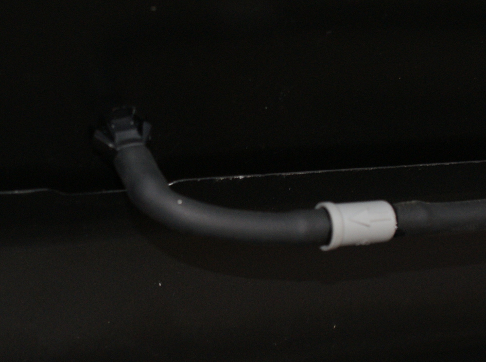

Do operacji będą potrzebne dwie dysze mgłowe od Volvo C30, C70, S40, V40, V50, S80, XC90 oraz dwa zaworki zwrotne do spryskiwaczy. Wymiana jest opisana w wątku:
viewtopic.php?f=85&t=1012&p=15877&hilit ... owe#p15877
niemniej może będą też pomocne ilustracje:
1. Zdejmujemy wygłuszenie pokrywy silnika – trzeba wyjąć 11 kołków (nie są to spinki, więc po prostu je podważamy i wyciągamy);
2. Z dyszy zdejmujemy wężyk i ściskając zaczepy wypychamy ją na zewnątrz;
3. Wężyk przecinamy i wstawiamy zaworek zwrotny (strzałką w kierunku dyszy). Zabieg jest konieczny, ponieważ dysze Cruz-a są zakończone kątowo, a Volvo prosto i bez przedłużenia o długość zaworka wężyka nie dałoby się podłączyć. Wstawiamy nowe dysze (wkładamy w otwór obrócone o 90 stopni, po czym przekręcamy do położenia roboczego, przesuwając maksymalnie do przodu);
4. Analogicznie postępujemy z drugą dyszą, zakładamy wygłuszenie, gotowe!

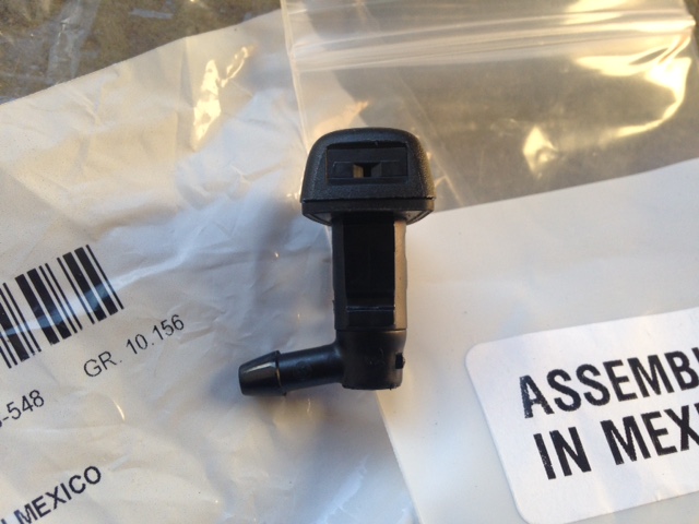

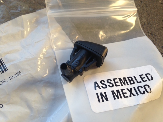

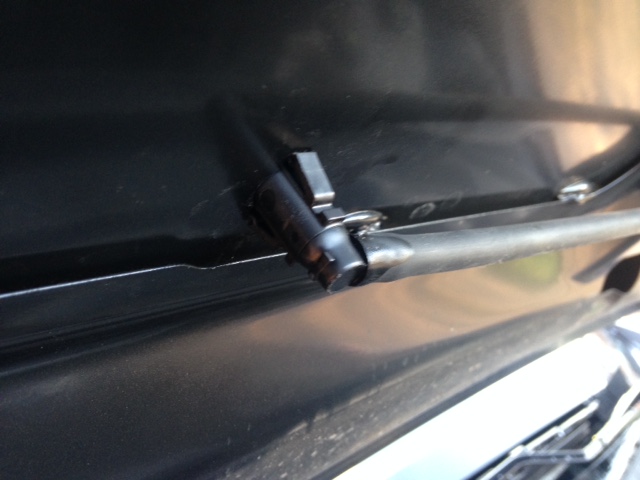

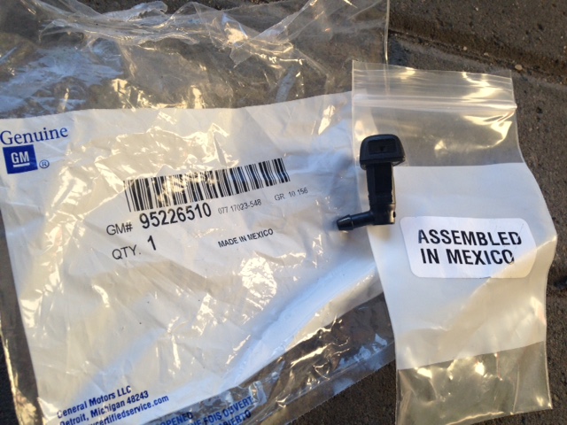

Re: [Cruze] Wymiana dyszy spryskiwaczy na mgłowe
Witam kupiłem dysze z ebay i zamontowałem. Montaż banalnie prosty, należy zdemontować oryginalne a w ich miejsce osadzić nowe i podłączyć przewody. Nie montowałem żadnych zaworków itp i wszystko działa, różnica w czyszczeniu szyby ooogromna na plus
Numer części to GM 95226510
Później wrzucę zdjęcia.
Jedyny minus to że koszt 1 sztuki to coś koło 5$ + 11$ przesyłka, łącznie kosztowało mnie to 21$, ale warto było.
Zdjęcia
