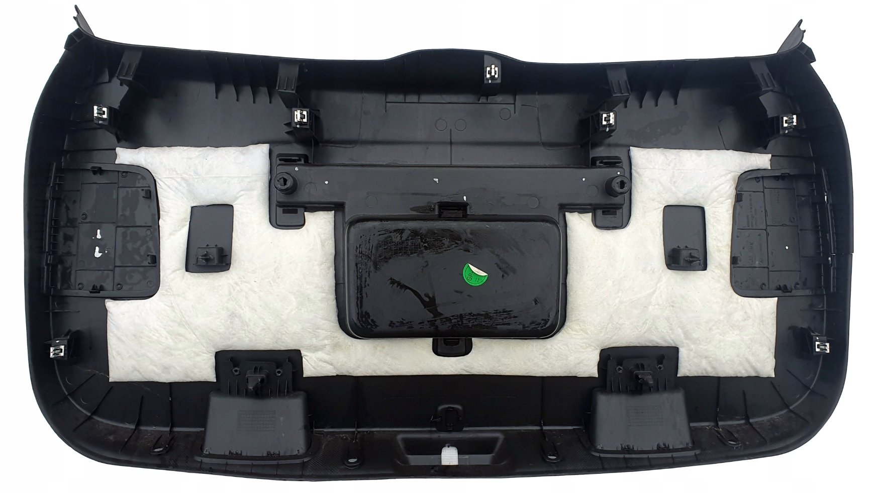

Tak wygląda ten plastik po demontażu (znalezione w necie). Czy potrzebny tu jest jakiś specjalistyczny rozbierak/listwa do demontażu?
Te 4 spinki widać na dole (otwory).
Pytanie, czy te metalowe "wsuwki" wyjdą przy próbie ręcznego "wyrwania" plastiku - ciągnąc kolejno, części plastiku, do siebie?

Z tym szarpaniem i tyle, trochę jednak za wcześnie - najpierw trzeba też odkręcić dwie śruby, które są bezpośrednio ukryte za wnęką na trójkąt ostrzegawczy (należy ten trójkąt wyjąć, wypinając go razem z apteczką).
Czyli mamy do wyjęcia 4 spinki na dołu plastikowej obudowy klapy bagażnika + 2 śruby znajdujące się we wnęce w której siedzi trójkąt (w plastikowym pudełku).
Dodatkowo, aby zdjąć obudowę klapy bagażnika, trzeba zacząć demontaż od podszybia - 3 plastiki powyżej (środkowy oraz dwa lewy-prawy). Wtedy dopiero można wyszarpać plastik na klapie bagażnika, podważając spinki kolejno, jakimś drewienkiem (lub drewnianym trzonkiem młotka), bo rękoma tak łatwo może nie pójść.
ALE UWAGA!!!
Demontaż plastików na bokach szyby - ciągniemy do wnętrza kabiny (w prawo dla lewego plastiku i przeciwnie - dla prawego). Nigdy nie szarpiemy góra-dół lub przód-tył, bo połamiemy ten plastik. To akurat trzeba robić bardzo delikatnie, najlepiej czymś podważyć, bo przy wyszarpywaniu osłony słupka na 100% mogą się połamać - ja tak je załatwiłem i potem musiałem spawać plastik (na szczęście miałem do tego sprzęt i sobie naprawiłem). Osłony słupków są naprawdę delikatne, ostrzegam!!!
PAMIĘTAĆ TRZEBA, że demontaż robimy od środkowego plastiku przy samej podsufitce, potem oba plastiki na szybie (lewy i prawy), a dopiero potem główny plastik na klape. ZAKŁADAMY W ODWROTNEJ KOLEJNOŚCI (klapa, plastiki na szybie i centralny na koniec - ten przy podsufitce).
ALE UWAGA!!!
