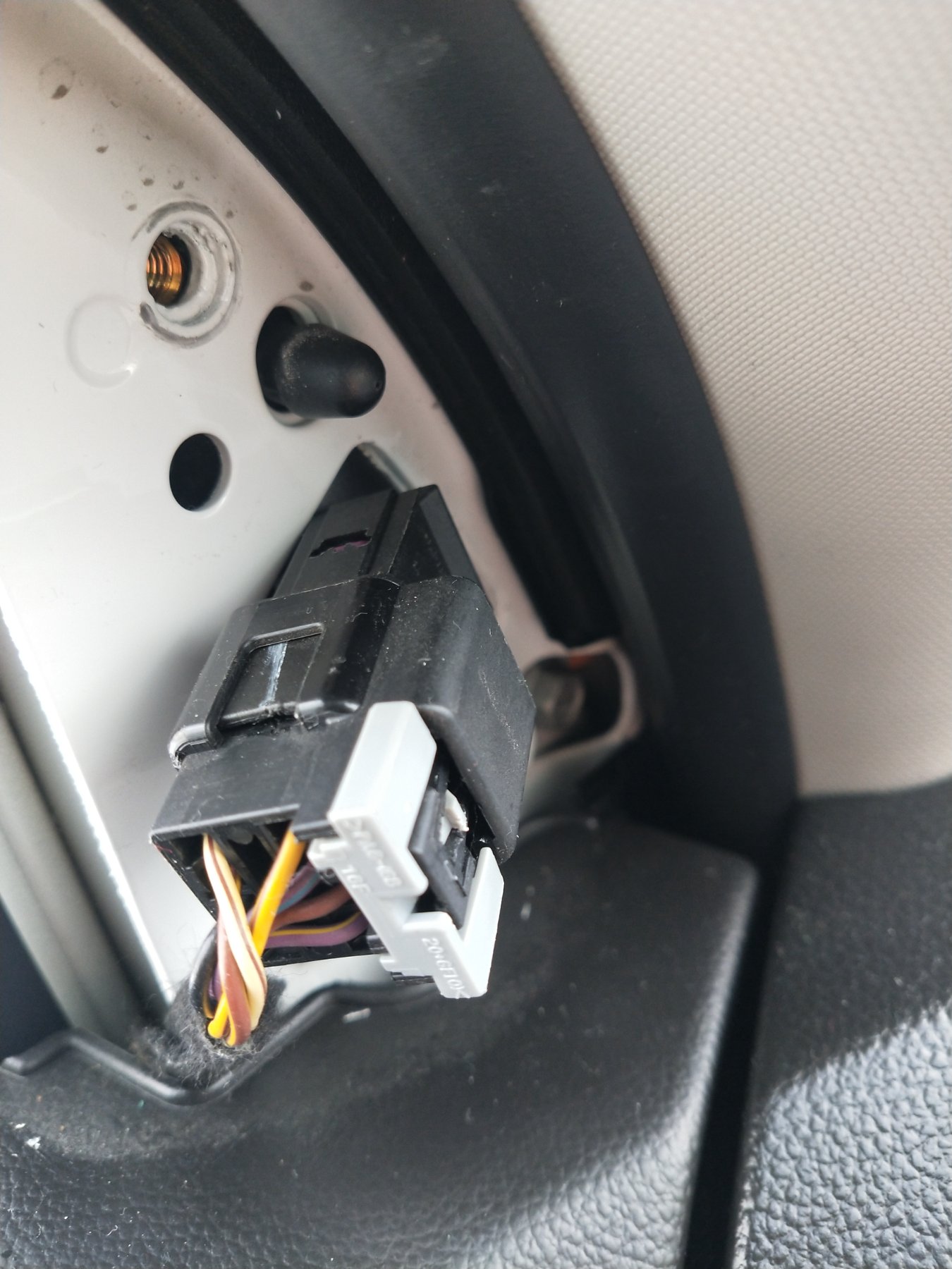

Witam mam ogromny problem mianowicie nie potrafię rozalczyc tej kostki żeby wymienic lusterko miał ktoś podobny problem powie mi ktoś jak się za to zabrać :H

Pociąg wysuń ten szary plastik

A potem naciśnij ten czarny wewnątrz szarego i pociągnij
