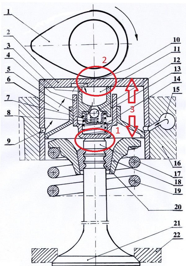

Jestem po wizycie w jednym z warsztatów, który oferuje usługę poprawy luzu zaworowego nie poprzez wymianę szklanek, a poprzez szlifowanie trzonka zaworu.
Wygląda to tak (rysunek poglądowy, nie opisuje rzeczywistego stanu budowy, a jedynie podobieństwo) zamiast wymieniać szklankę o wysokości mierzonej (3), zmniejszamy poprzez zeszlifowanie trzonka zaworu na założonej głowicy w punkcie (1) i poprzez obniżenie szklanki mamy luz odpowiedni w miejscu (2)
Korzyść z takiej pracy:
- niższe koszty - jedna szklanka to około 40-60 zł
- krótszy czas naprawy
- nie ma dodatkowych kosztów szlifowania, jeśli nie kupujemy nowych.
Dla mnie to ma sens, bo i tak czy wymienimy szklanki, czy zeszlifujemy trzonek, zawór idzie w górę i zamyka wylot.
Co wy na to?
Co wy na to?

Niby wychodzi na to samo co szlifowanie szklanek.
Re: [Cruze] Sprawdzenie luzu zaworów w silniku 1.8
Tylko opiłki mogą wpadać do głowicy(gniazda szklanki).

temat czystości prac jest opanowany. My mówimy o zdjęciu 0,1 do 0,15 mm.

Ja już prywatnie z Krzyśkiem chatowałem i spierałem się na ten temat. Fajnie, że wrzucił go na forum do ogólnej dyskusji.
Wiem, że takie rozwiązania są realizowane, bo pamiętam taką kwestię dyskutowaną na Autokąciku sprzed ok 10 lat, gdy regulowałem luz szlifowaniem szklanek w mojej Astrze.
Teraz wypunktuję wady tej metody o których słyszałem lub których się domyślam.
1. Szlif szklanki to jej wyjęcie z gniazda i precyzyjny szlif od spodu odpowiednim narzędziem chyba z zawartością diamentu (nie wiem czy elektrokorund da radę) na stanowisku szlifierki numerycznej lub nawet zwykłej ale z precyzyjnym, wyskalowanym suportem. Ważny jest kształt elementu szlifującego, bo powinien być odpowiednio wypukły by zachować wklęsłość miejsca styku spodu szklanki. Trzonek zaworu jest wypukły, nie wiem jakim promieniem, ale tak jest. Tak więc szklanka-zawór spasowane są wklęsłością szklanki i wypukłością trzonka, by zapewnić osiowość oddziałujących sił oraz obracanie się zaworu w gnieździe podczas jego pracy. Zawór powinien się obracać bo to ułatwia dopasowanie w gnieździe i równomierne zużycie przylgni.
2. Poprawienie prawidłowego luzu dotyczy zmiany rozmiaru około 0.1..0,2mm, z tego też powodu bardzo ważny jest pomiar procesu postępu realizowanego szlifu. O ile szklankę szlifujemy komfortowo na maszynie numerycznej o tyle szlifowanie ( nie wiem czy ręczną szlifierką?) wystających z głowicy trzonków zaworów wydaje mi się dość garażową metodą. W jak precyzyjny sposób pomierzyć ile zeszlifowaliśmy?
Co z opiłkami i kształtem powierzchni trzonka?
Dlatego ten sposób, to wg mnie tania metoda do auta na sprzedaż. Raczej na krótko wystarczy.
Może jednak nie mam racji.
Dlaczego nie jest realizowana powszechnie?

ja mówię o szlifowaniu szklanek, a nie wymianie.
Piszesz o szlifowaniu trzonków zaworów a nie szklanek.

Co do szlifowania trzonków - to może być coś na rzeczy. Generalnie szlifierze chcą aby przywieźć głowice i szlifują sobie co im wygodniej (160 PLN za 16 zaworów). Wiąże się to z wymianą uszczelki pod głowicą (ok 100) i planowaniem (ok 70). NA plus sprawdzają też gniazda zaworów i w razie potrzeby mówią i jak się zgodzisz to wymiana gniazda, trzonka lub szlif. Można też zawieźć same szklanki i powiedzieć ile mają zeszlifować ale cena 10 PLN za szklankę czyli to samo tylko nie zrzucasz głowicy. Nie wiem czy wówczas szlifują górę czy dół zdejmują ok 0,1 ... 0,2 mm. Jak głowica zdjęta to po szlifowaniu myją więc opiłków nie ma.
- Posty: 6870
Góry szklanki raczej nie wolno szlifować, jedynie trzpień w środku.

To co opisujesz to regeneracja głowicy i koszt rzędu 100 zł za zawór. Przynajmniej tyle kosztowało parę lat temu, a nie sądzę, żeby coś potaniało. W W-wie takie rzeczy robił jeden warsztat. Za szlifowanie (dna) dostarczonych szklanek liczyli 50 zł/szt więc nie wiem, gdzie dostałeś takie ceny, najlepiej podaj namiary to potencjalni klienci sprawdzą.LS_plus pisze: ↑12 sie 2020, o 12:33Co do szlifowania trzonków - to może być coś na rzeczy. Generalnie szlifierze chcą aby przywieźć głowice i szlifują sobie co im wygodniej (160 PLN za 16 zaworów). Wiąże się to z wymianą uszczelki pod głowicą (ok 100) i planowaniem (ok 70). NA plus sprawdzają też gniazda zaworów i w razie potrzeby mówią i jak się zgodzisz to wymiana gniazda, trzonka lub szlif. Można też zawieźć same szklanki i powiedzieć ile mają zeszlifować ale cena 10 PLN za szklankę czyli to samo tylko nie zrzucasz głowicy. Nie wiem czy wówczas szlifują górę czy dół zdejmują ok 0,1 ... 0,2 mm. Jak głowica zdjęta to po szlifowaniu myją więc opiłków nie ma.
Zgadzam się z Wojtkiem że szlifowanie trzonków to niedorzeczny pomysł - skoro i tak rozbieramy zawory (zdejmujemy wałki) to łatwiej zeszlifować szklankę na maszynie niż trzonek na silniku.
