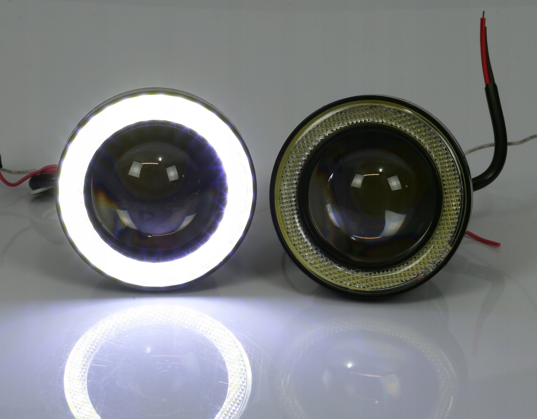

Właśnie zastanawiałem się czy dzięki temu przełącznikowi AUTO można by było prawidłowo uruchamiać DRL do jazdy dziennej w halogenach, ale chyba nie da rady. Można je podpiąć pod postojówki , ale i tak będą świecić cały czas razem z nimi ( więc w nocy również ) działały by tylko dla ozdoby jak moje paski nad lampami , a by świeciły prawidłowo to pewnie nie obejdzie się bez całkowitego wyłączenia skandynawi ? . Macie jakiś pomysł by wyłączały się w nocy ? ( tylko nie mówię o przełączniku ręcznym )
Re: Wyłaczenie "skandynawii" (tylko w ASO)
Post autor: bubu1769 » 19 cze 2020, o 08:50
Zwykły czujnik zmierzchowy, na przykład coś pokroju AVT1476.
Post autor: Przemek » 19 cze 2020, o 09:26
Jest jakiś projekt , ale one nie są w hermetycznych zabudowach a czujnik sam w sobie musiałby być schowany . Hmm można by było go wypuścić gdzieś w okolicach grila , ale musiałby być szczelny.
Post autor: bubu1769 » 19 cze 2020, o 10:20
A kto powiedział że to musi być na zewnątrz?
Czyżby przez przednią szybę słońce nie świeciło?
Post autor: Przemek » 19 cze 2020, o 11:40
Ale nie przez przednią to już będzie brzydko wyglądać ( chyba żeby całość dać gdzieś pod deske a tylko samą czujkę wyprowadzić . Ale te ledy które załączyłem podobno są za słabe ( musiałbym znaleść mocne ringi z halogenami ).
Post autor: bubu1769 » 19 cze 2020, o 11:47
A jak masz zamontowany czujnik nasłonecznienia od klimy?
Post autor: Przemek » 19 cze 2020, o 12:09
Ale on wygląda ładnie, bo jest wpasowany fabrycznie w deskę , nie wyobrażam sobie takiej płytki przywalonej na desce rozdzielczej ;) Zresztą Mariusz podsunął mi inny pomysł ( bez czujnika ) tylko teraz znaleźć porządne DRL w rozsądnych pieniądzach :)
