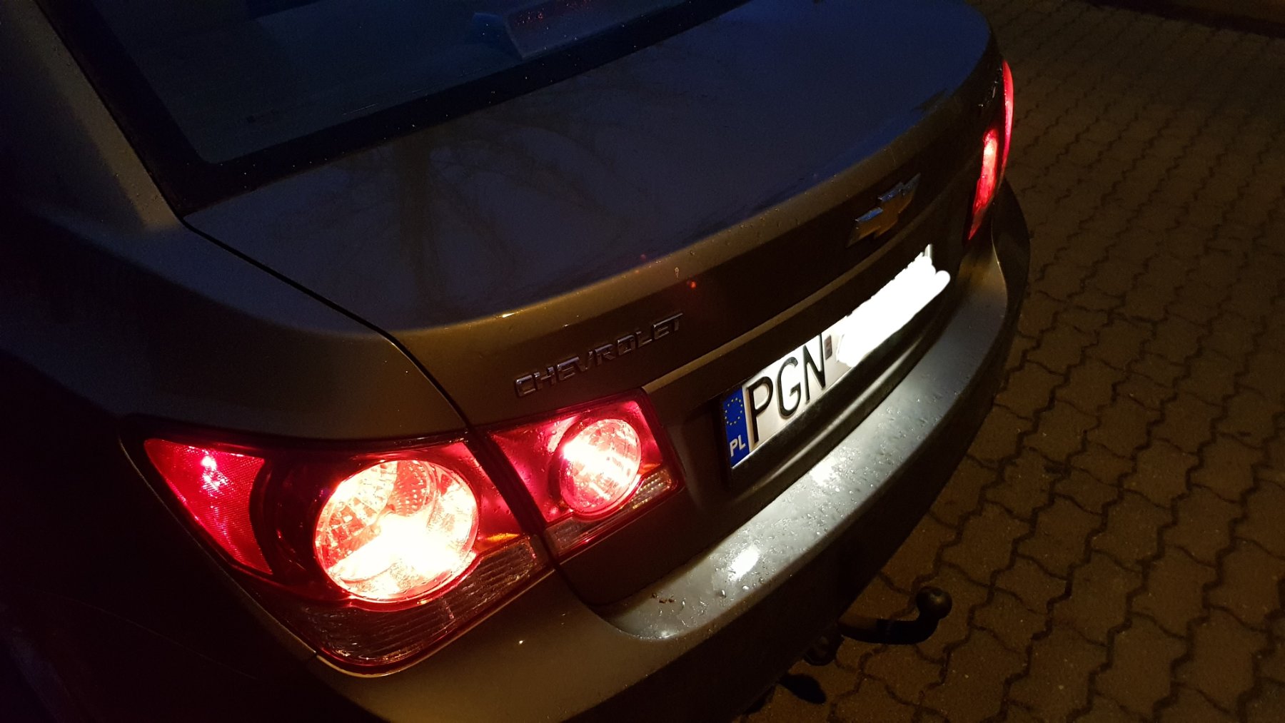

Od kiedy zobaczyłem ten mod na forum wiedziałem, że będę chciał go zrobić... no i od wczoraj mam. :) Myślę tylko czy żarówek w obrysówkach nie dać trochę słabszych.
Re: [Cruze] Dodatkowe światła pozycyjne (Corvette style)
Post autor: C77 » 13 lip 2021, o 00:27
Nie ma z co :Y
Daj żarówki W3W jeśli takowych obecnie nie masz.

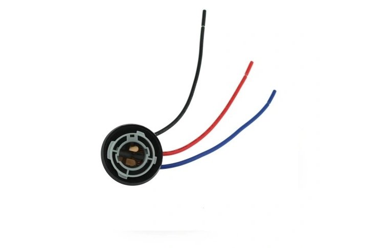

Kupiłem na znanym portalu aukcyjnym oprawę GNIAZDO WTYK WTYCZKA OPRAWKA P21/5W BAY15D dokładnie taką jak na zdjęciu. Pasuje tu P21/5W oraz bez żadnego problemu P21/4W. Montaż P21/4W to obrocenie żarówki o 180 stopni w stosunku do P21/5W. Rozwieź niczego nie trzeba docinać i szlifować, gdyż po zdjęciu uszczelki, która przychodzi w zestawie z gniazdem pasuje 1 do 1 lampy w Cruze bez żadnej zabawy. Montaż na wiosnę, gdy zrobi się ciepło i ... wrócę z woja, gdyż wygrałem wyjazd z WKU Travel na marcowe ćwiczenia wojskowe :D
