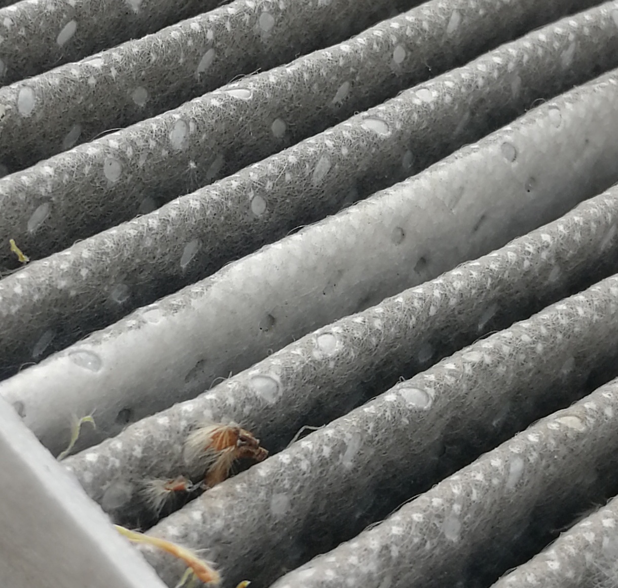

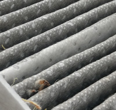

Kamoka 9w1 po 5 miesiącach:
Ps, jeden listek jest biały, bo był zlepiony z sąsiadem. Dzięki temu widać różnicę.

Ponownie wymieniłem filtr kabinowy.
KAMOKA 9in1 ULTRA PURE nr 6080047 po ok pół roku jazdy po mieście, niecałych 6k km pomijając drobne liście był tak napchany kurzem, że jak trzepnąłem nim o kolano, to posypało się kurzem i pyłem jak z worka do odkurzacza.
Z uwagi na brak czasu, tym razem kupiłem zwykłą białą papierówkę. Jakąś tanią.
I tak jak podejrzewałem od jakiegoś czasu: Poprzedni filtr hamował obieg powietrza! wentylator znacznie głośniej niż obecnie pracował i mniej powietrza dmuchało przez nawiewy.
Zobaczymy na ile obecny starczy, ale zamierzam jeszcze skrócić interwały wymian.
