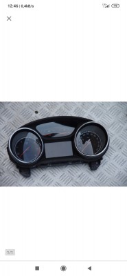

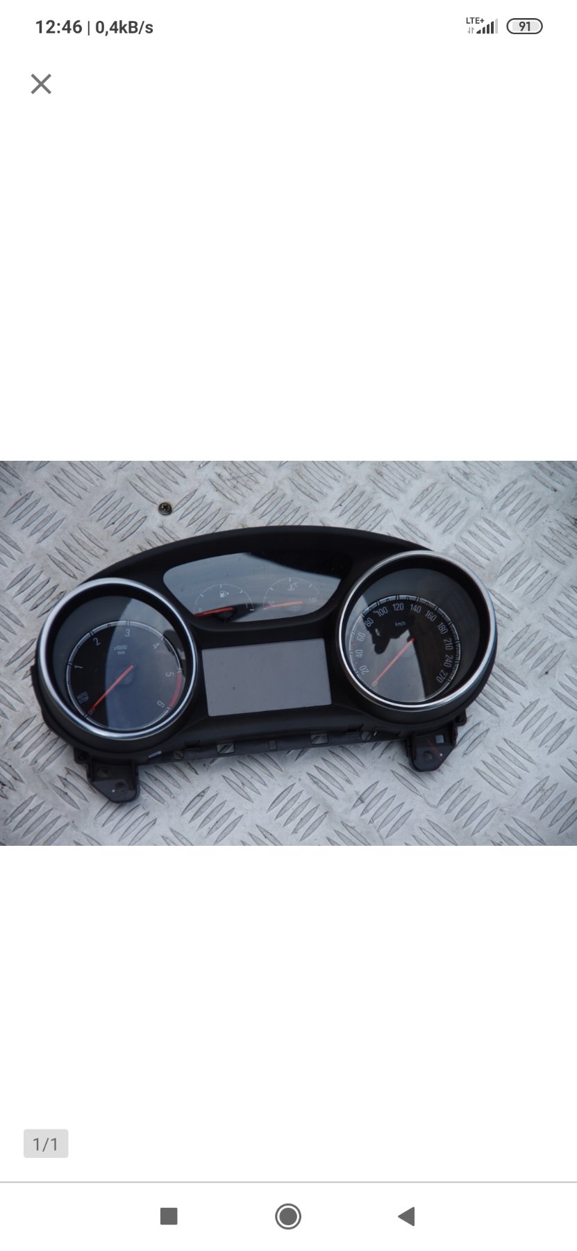

A z jakiego auta ten licznik?
Re: [Cruze] Wymiana na licznik z wyświetlaczem graficznym
Post autor: etac » 13 wrz 2020, o 21:04
Ten z Buick Regal, albo inaczej Opel Insignia.

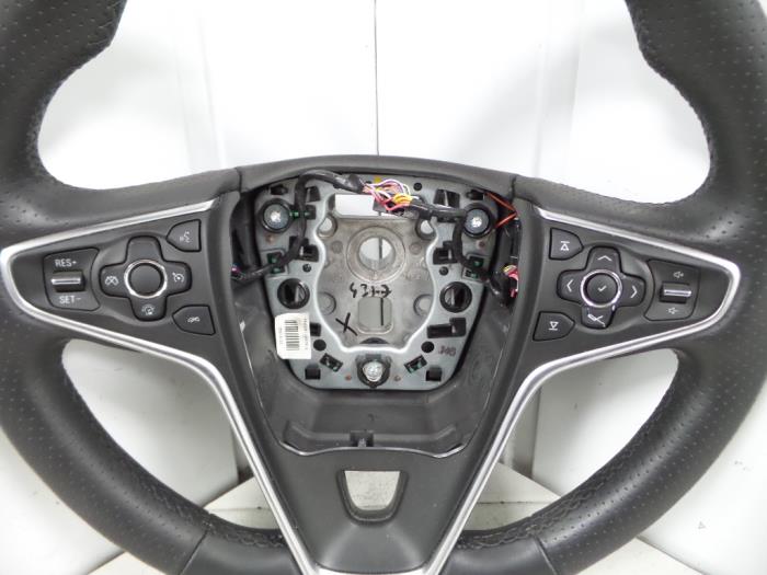

A kierownica to potrzebna do tempomatu poduszki i klaksonu?
Post autor: etac » 13 wrz 2020, o 22:22
do obsługi wszelkich funkcji.
Musi być taka - Obrazek
ale jak to uruchomić to nie pytaj. Wie to tylko paru na drive2.ru i może Marcin Włodarski z autoflashonline
