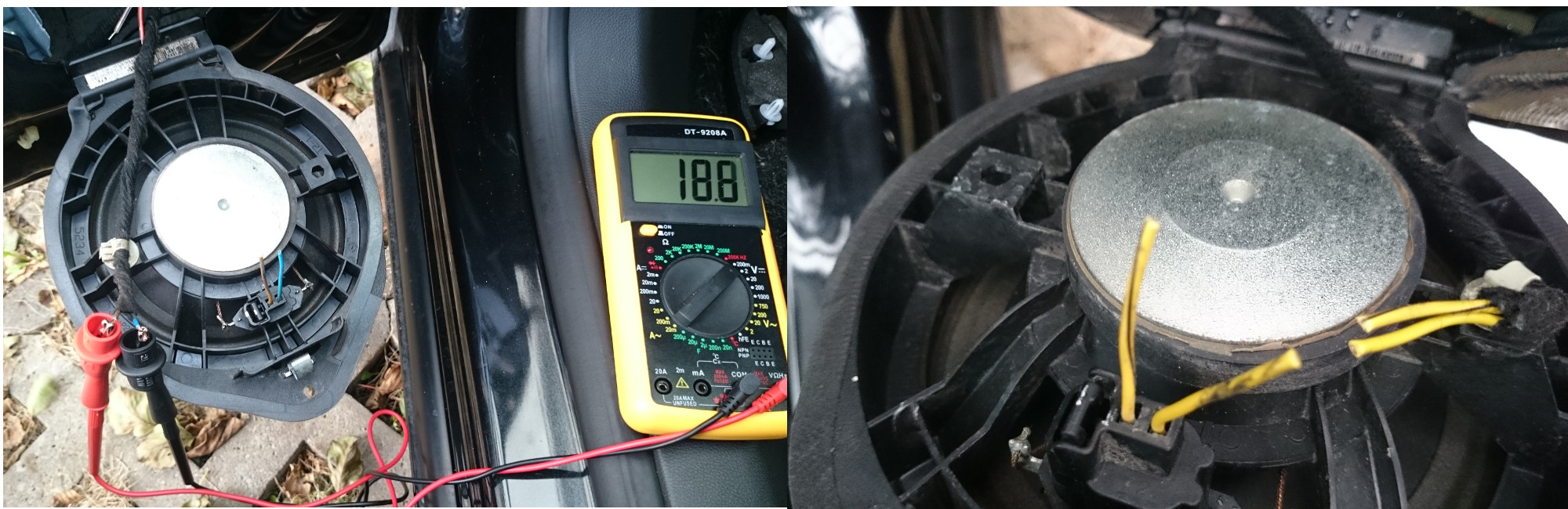

Re: [Cruze] Wymiana głośników w przednich drzwiach
Ktoś wie, jakie są kolory przewodów głośników? Chcę je odszukać w wiązce wewnątrz kabiny żeby założyć zwrotnice, a nie zwróciłem uwagi jak rozbierałem drzwi

Informacja potwierdzona - w drzwiach przednich:
lewe - niebieski (-) i brązowo-niebieski (+)
prawe - żółty (-) i żółto-czarny (+)

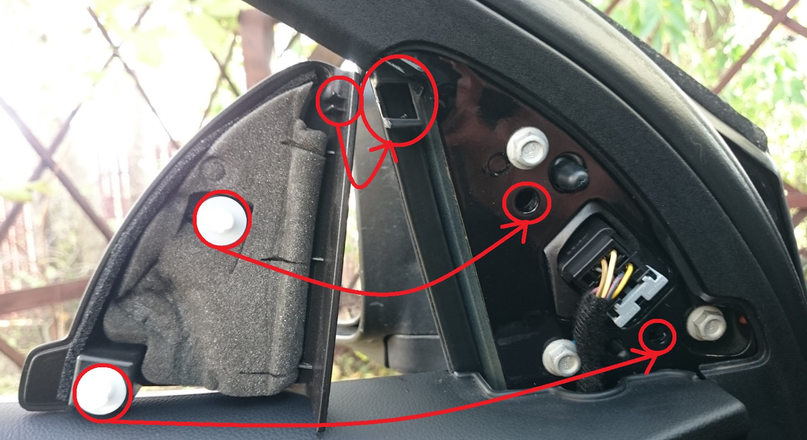

Jeszcze uzupełnienie informacji o zdejmowaniu trójkątów przy lusterkach: najlepiej zacząć od górnego zaczepu pociągając do siebie. Jeżeli białe spinki nie chcą łatwo wyjść, można wtedy pociągnąć trójkąt do góry, a spinki wypną się ze swoich gniazd w trójkącie i zostaną w drzwiach, skąd już łatwo je wydłubać.
Taka ciekawostka - drzwi lewe, wersja audio bez tweeterów. Od głośnika odchodzą dwa kable, niebieski (-) i brązowo-niebieski (+), które po wejściu do nadwozia zostają w wiązce rozmnożone na dwie pary niebieski/brązowo-niebieski. Może druga para miała iść do tweeterów w słupkach, ale z ich braku została złączona z pierwszą?
