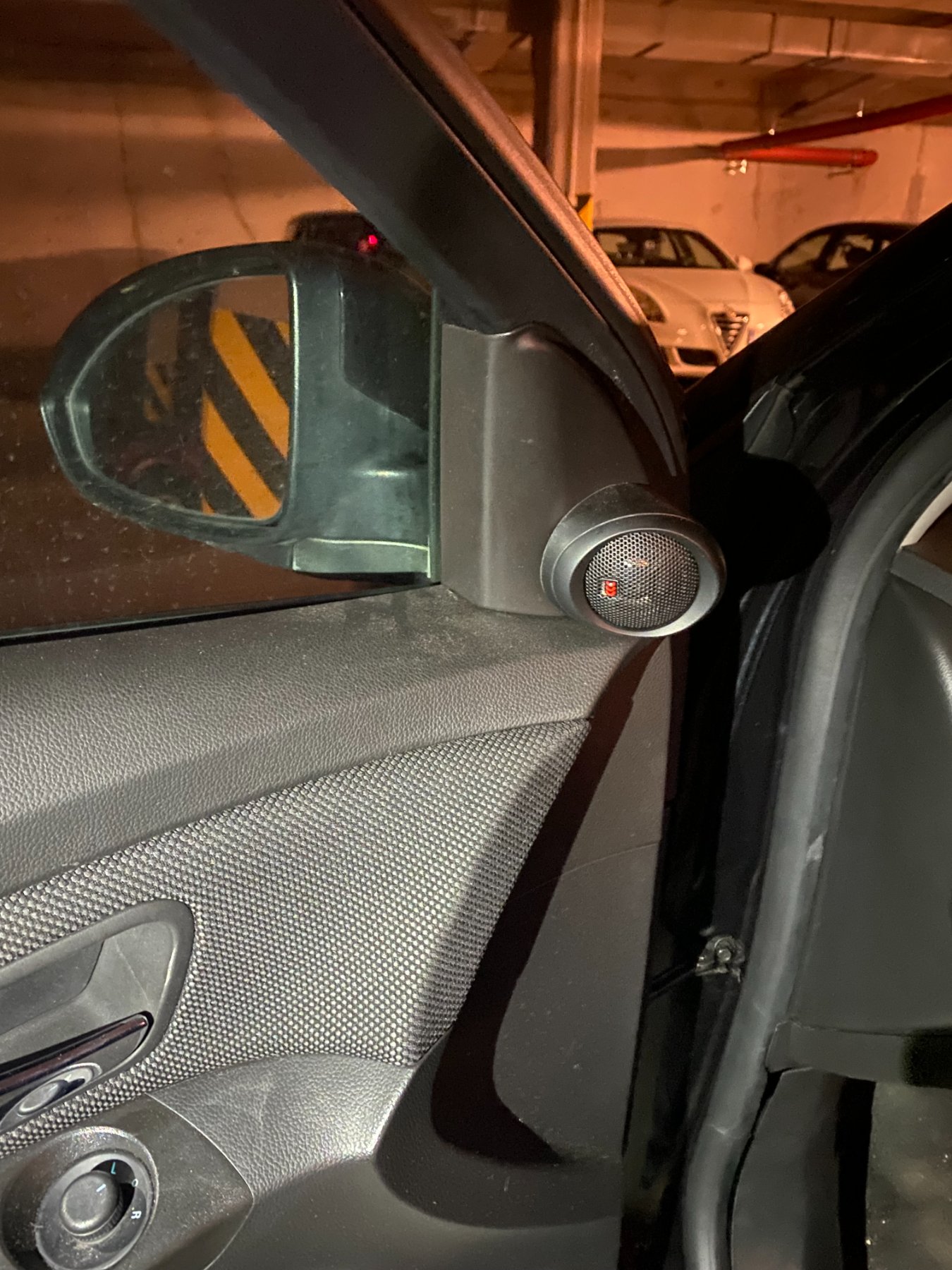

Chociażby morel maximo, do wysokotonowych masz obudowę, ja taką zamontowałem w trójkątach lusterek, pasują idealnie(na styk), ale to też dlatego że seryjnie nie miałem wysokotonowych w słupkach.
Będą pod mniejszym kątem w stosunku do ucha co poprawi jakość.
Możesz pokazać jak u ciebie wyglądają te dołożone tweetery ?
tak, jutro wieczorem zrobię fotkę, najwyżej się przypomnij gdybym nie zamieścił.

Wyciągnij słupek i zmierz.. o ile dobrze pamiętam to on ma nieregularny kształt, wadzony oryginalny głośnik trzyma się w takim wyprofilowanym kole, chyba nawet sklejony klejem.
Ciężko może być zaadoptować w tym miejscu nowe tweetery. Raczej montował bym na słupku, nie pod słupkiem jak oryginalne są.

A u mnie wygląda tak:

Chyba już wszystko wiem, zmierzyłem i tweetery nie wejdą w fabryczne mocowanie, będę musiał oderwać przyspawany oryginalny plastik i tweetera przykleić :lol:
