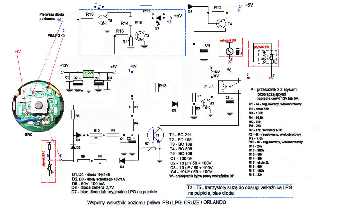

Witambarus pisze:Oto schemat modułu.
R1 - ustawienie wskazania max poziom
R8 - ustawienie wskazania minimalnego poziomu
R14 - liniowość w dolnym zakresie wskazania wskaźnik diodowy BRC moduł, przewody, ślepa komora/kanał pod przednim prawym siedzeniem wiązka i miejsce wpięcia się dwoma przewodami w rozcięty przewód od poiziomu PB na takiej płytce z łatwością zmieści się moduł
Czy byłbyś w stanie opisać krok po kroku co i jak robiłeś? Gdzie połączyłeś przewody?
Co prawda nie mam BRC ale zasada działania włącznika LPG jest taka sama.
Jeśli będzie ktoś zainteresowany to mogę wykonać takie moduły za zgodą autora oczywiście, dla naszego użytku oczywiście.

Miałeś na myśli opracowanie skutecznego emulatora, zapobiegającego opadaniu wskaźnika poziomu paliwa przy jeździe na LPG w niektórych modelach Cruze/Orlando
Czy chodzi ci o taki moduł jak ja mam?

Zdecydowanie o taki moduł jak masz Ty... Czyli wskazuje Pb jak na niej jeździmy i Lpg jak na nim pomykamy...

Użytkuję ten moduł już chyba ponad rok. Między czasie dokonałem pewnych korekt w schemacie.
Moduł spełnia swoje zadanie, czyli jest lekarstwem na opadający wskaźnik paliwa, bo u mnie ten problem występował i dodatkowo mam wskazanie poziomu LPG na wskaźniku PB na blacie, gdy silnik pracuje na LPG. Jest tylko problem z długim czasem przemieszczania się wskaźnika poziomu paliwa do właściwego poziomu, gdy nastąpi przełączenie rodzaju paliwa (PB/LPG i odwrotnie) w czasie ruchu samochodu. Gdy przełączenie to nastąpi zanim ruszymy samochodem to wskaźnik natychmiast wskaże właściwy poziom. Nie udało mi się znaleźć sposobu na reset komputera wskaźnika poziomu przy przełączaniu rodzaju paliwa, ale wymyśliłem inny sposób i moduł może wcześniej przełączyć wskazanie poziomu LPG na blacie zanim jeszcze nie ruszyliśmy samochodem i zanim silnik się przełączy na LPG, czyli chwilę po uruchomieniu silnika a zbiornik gazu nie jest pusty.
Przełącznik "w" służy do wyboru trybu pracy modułu tj. Wyłącznik „w” wyłączony – wskazanie poziomu LPG na blacie nastąpi po przełączeniu silnika na LPG.
Wyłącznik „w” włączony – wskazanie poziomu LPG na blacie nastąpi chwilę po uruchomieniu silnika pod warunkiem, że zbiornik LPG nie jest pusty.

No to wesprze ktoś Prezesa, takim układem, lub pomoże w jego budowie dla ukladu STAG?
Re: Wspólny wskaźnik PB/LPG lekarstwem na opadający wsk. paliwa.
Widzę ze jak Ja coś potrzebuje to wsparcia nie ma
Wiem ze wskaźnik paliwa pracuje od 0,5V do 3,5V, powyżej 4,7V wywala błąd.
Wskaźnik LPG pracuje do 4,5V
da się to zgrać?
da się to zgrać?
Można by było to ogarnąć na Arduino.
Zrobić prosty program na podstawie tego:
https://starter-kit.nettigo.pl/2012/08/potencjometr/
Z warunkiem żeby podczas pracy na benzynie dawał sygnał 1:1 a na LPG przetworzony.
Jak będę mieć chwilę to może pobawię się że zrobieniem programu.
Oczywiście zamiast Arduino Uno można zastosować jakiegoś klona Arduino Nano czy nawet Poco które kosztuje parę złotych.
