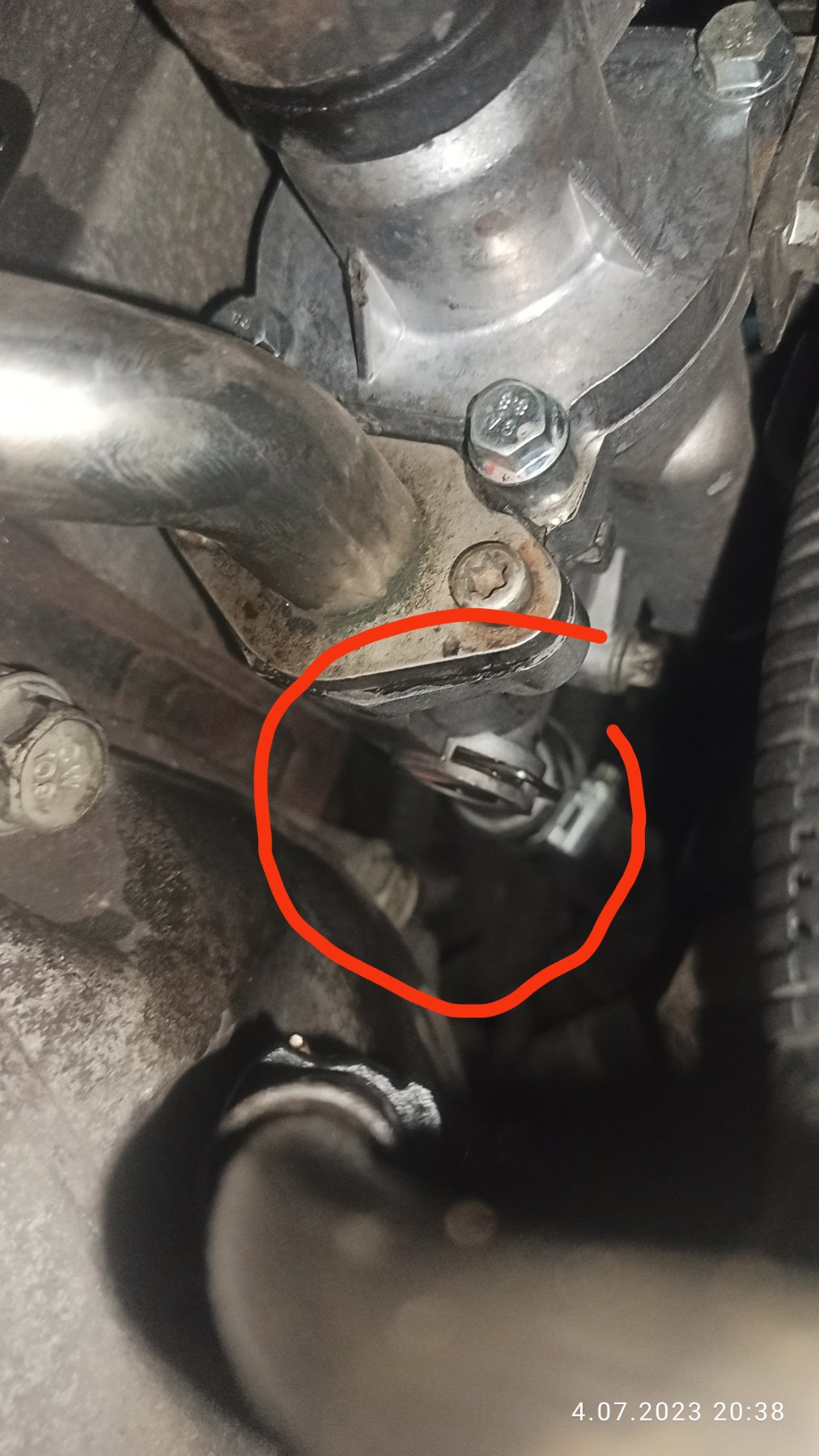

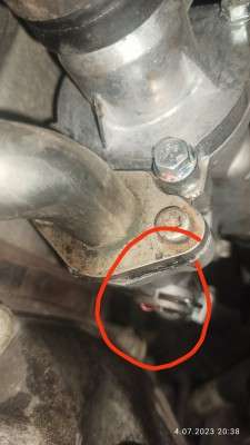

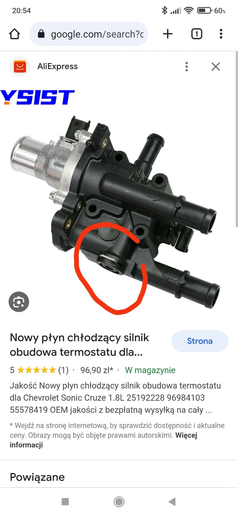

Post autor: Przemek » 4 lip 2023, o 20:48
Witam . Miałem ostatnio wymieniana obudowę termostatu , dzisiaj zauważyłem że ubyło sporo płynu po analizie znalazłem od spodu termostatu takie miejsce , czy przypadkowo nie powinno być coś na wylocie ? Korek jakiś przewód , kapie z tego miejsca przepraszam za jakoś zdjęć ale dojście jest bardzo utrudnione . Nie jestem w 100%pewny ale wydaje mi się że jest to w tym miejscu
Re: [Cruze] Wymiana termostatu
Post autor: bubu1769 » 4 lip 2023, o 22:29
Tam jest zslepka.
Może o-ring puścił albo pękło.
Trzeba wyciąć, najlepiej całą obudowę, i sprawdzić.
Post autor: Przemek » 4 lip 2023, o 23:36
Ok dzięki jutro podjadę do mechanika ehhh
