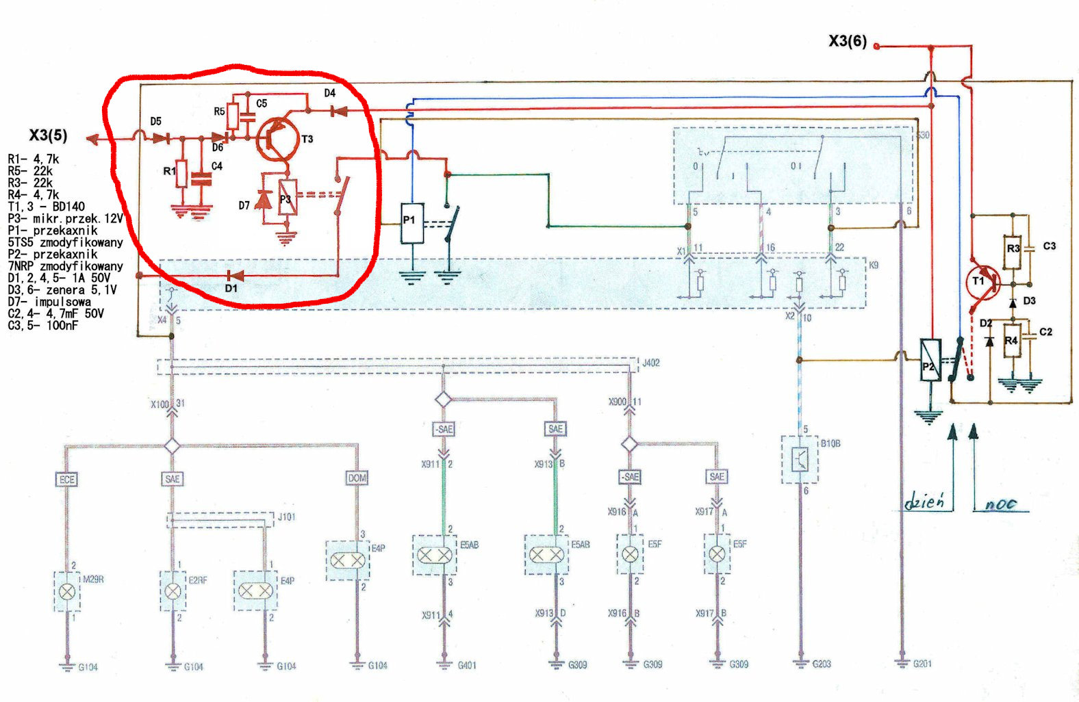

Robbo! Troszeczkę teorii dotyczącej działania mojego modułu. Ta część elektroniki zaznaczona na schemacie czerwonym flamastrem służy tylko i wyłącznie do tego, aby przy uruchamianiu silnika w dzień nawet na ułamek sekundy nie załączały się światła mijania. Jej działanie jest wyprzedzające w stosunku do pozostałej elektroniki - logicznego działania modułu.
schemat automatyki świateł.jpg (268.61 KiB) Przejrzano 5575 razy
Jeśli odłączysz przewód X3(5) to ta część elektroniki zaznaczona flamastrem zostanie zdezaktywowana. Po tym zabiegu moduł w 100% będzie spełniał swoją funkcję tylko z tą różnicą, że tuż po uruchomieniu silnika w dzień na ułamek sekundy załączą się światła mijania. Tylko tyle.
Ta nieprzewidziana zwłoka w załączeniu się świateł pozycyjnych tuż po przekręceniu kluczyka w pozycję ACC po zmierzchu, która występuje raz na jakiś czas, ( nie znam jeszcze powodu, dlaczego tak się dzieje :ocochodzi: )
wprowadza w błąd logikę działania mojego modułu.
Tą niedogodność da się ogarnąć poprzez lekką modyfikację modułu.
Masz trzy możliwości do wyboru:
- nic z tym nie robisz, tylko czasami jak zajdzie taka potrzeba po zmroku, czekasz jedną sekundę aż zaświecą się światła pozycyjne i wtedy start silnika.
- odłączasz przewód X3(5), zostawiasz go wolny, wyżej opisałem, czym to skutkuje.
- wysyłasz do mnie moduł do małej korekty.
Wybór należy do ciebie :)
