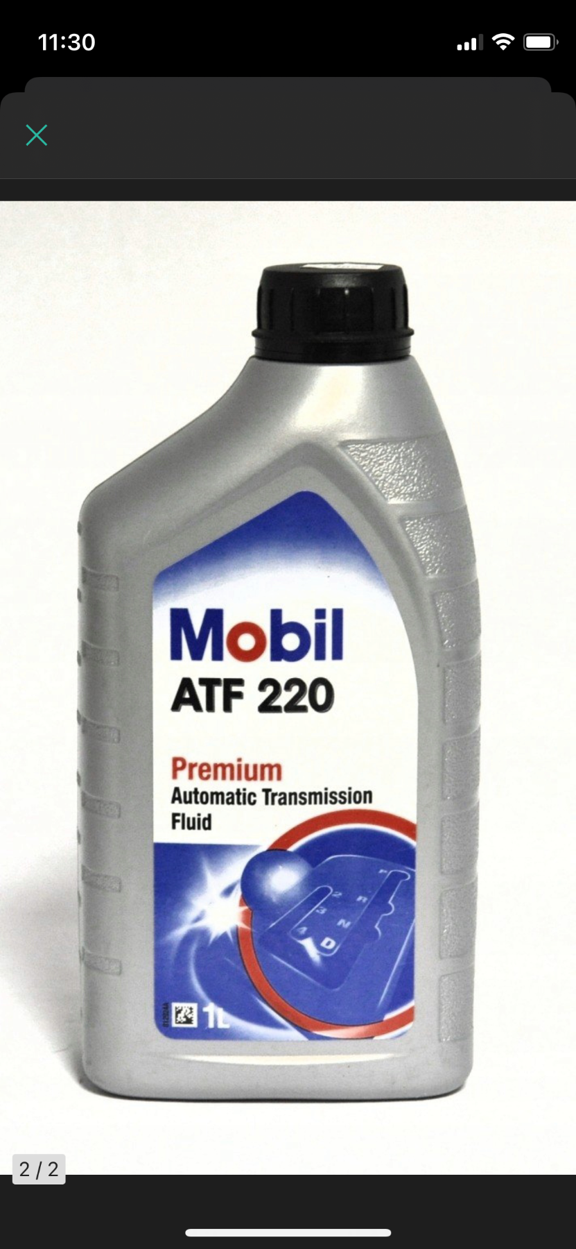

Witam. Zaczęło mi ciężej chodzić wspomaganie kierownicy Sprawdziłem stan płynu a tam nic. Nawet minimum nie pokazuje. Mam pytanko czy jak doleje sam pod blokiem to coś się zapowietrzy? Czy poprostu dolać i tyle. Na Allegro znalazłem taki jak na zdjęciu. Będzie pasował? Jeden litr wystarczy czy więcej kupić?

Płyn ze zdjęcia spełnia normę Dexron II a do Cruze powinna być Dexron VI. Ja w takiej samej sytuacji jak Twoja zalałem kryzysowo Dexron III w niedzielę wieczorem na stacji rok temu i do tej pory pompa od wspoma nie umarła, zatem da się :). Tak jak napisano powyżej, zalej, pokręć kierownicą dla odpowietrzenia i powinno być OK.
