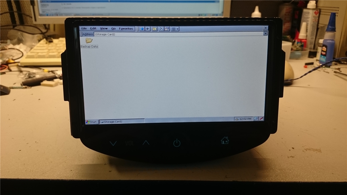

"... Przywrócenie Mylink z Mr_Grey
Na początek chcę dodać przypomnienie, że bezsensowne wybieranie w Mailink, a zwłaszcza w oprogramowaniu układowym do 20 włącznie, nie prowadzi do długo oczekiwanych rezultatów, lecz strata pieniędzy lub czas na przywrócenie.
A dla zrozumienia, proces wskrzeszenia jednego MyLinka.
Przyszedł do mnie po tym, jak próbował włączyć Mirriorlink i Bringo Rus do oprogramowania 20.03, po czym nie mógł nic zrobić, tylko zamigotał wygaszaczem ekranu.
A więc ...

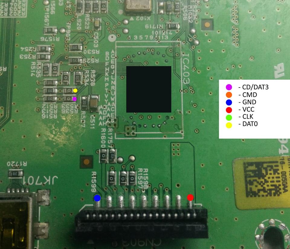

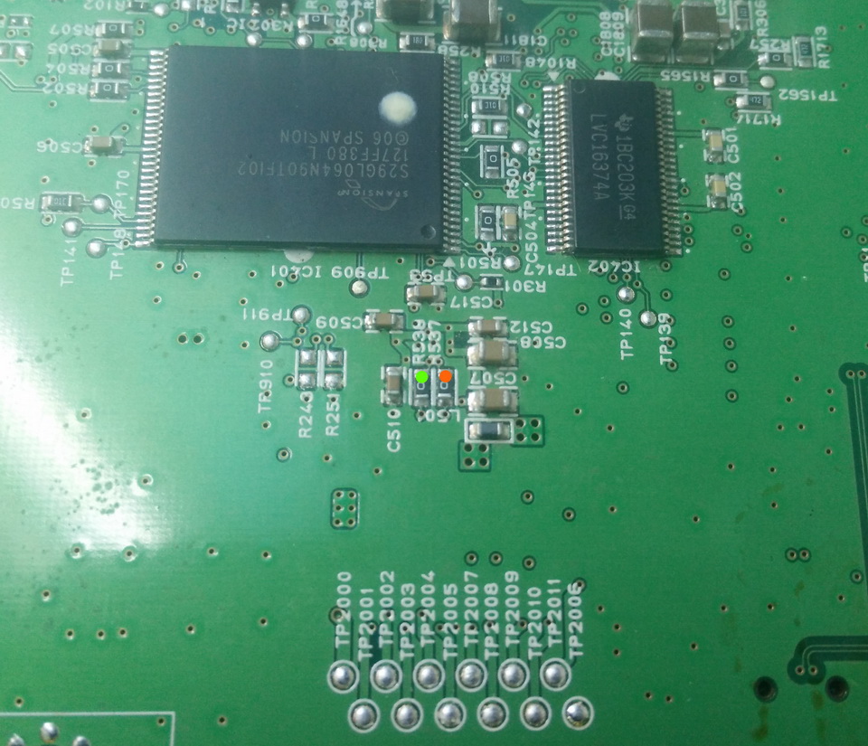

Usunięto MyLink.

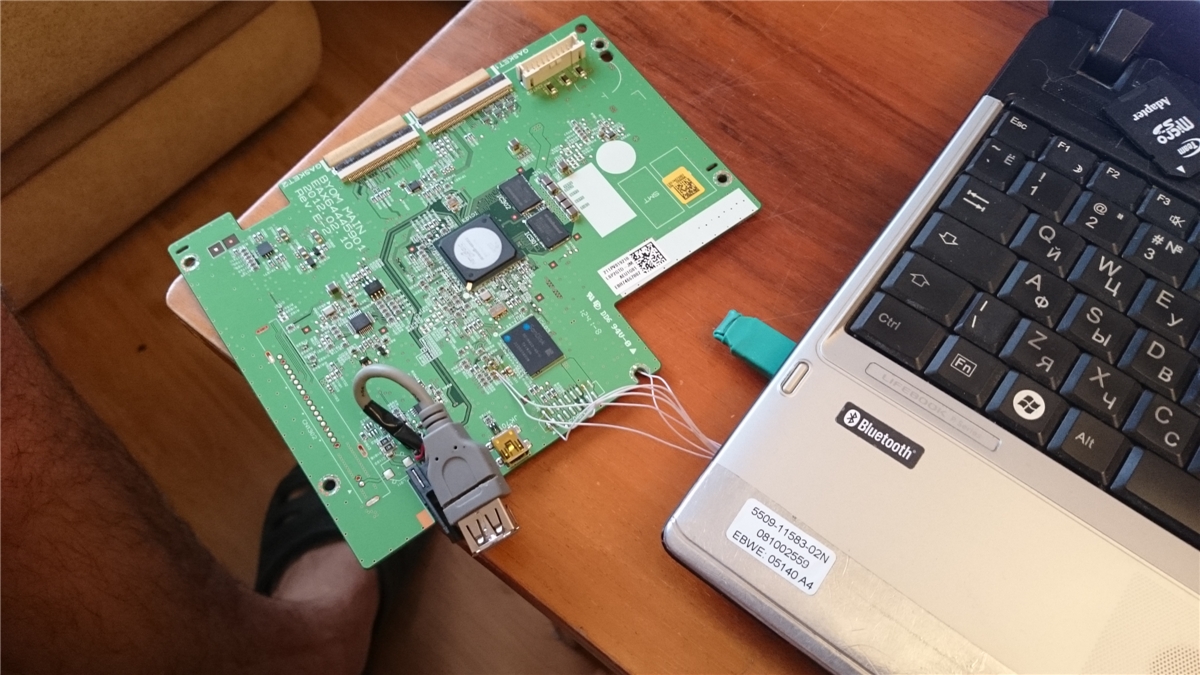

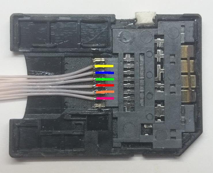

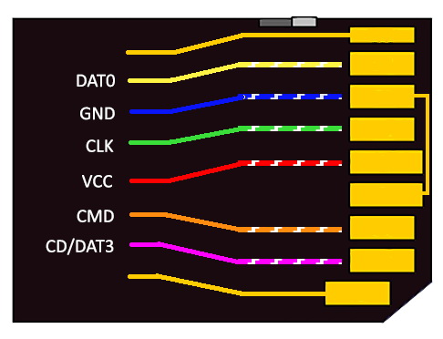

Złożyłem "pająk" z adaptera miniSD -> SD, rozpakowałem go i podłączyłem do komputera.

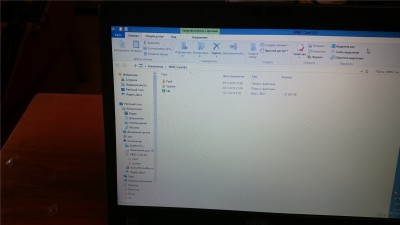

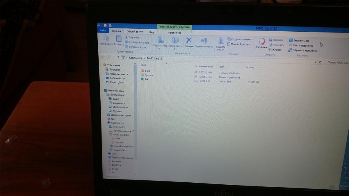

Po podłączeniu do komputera sprawdziłem zawartość podłączonego napędu MyLink.

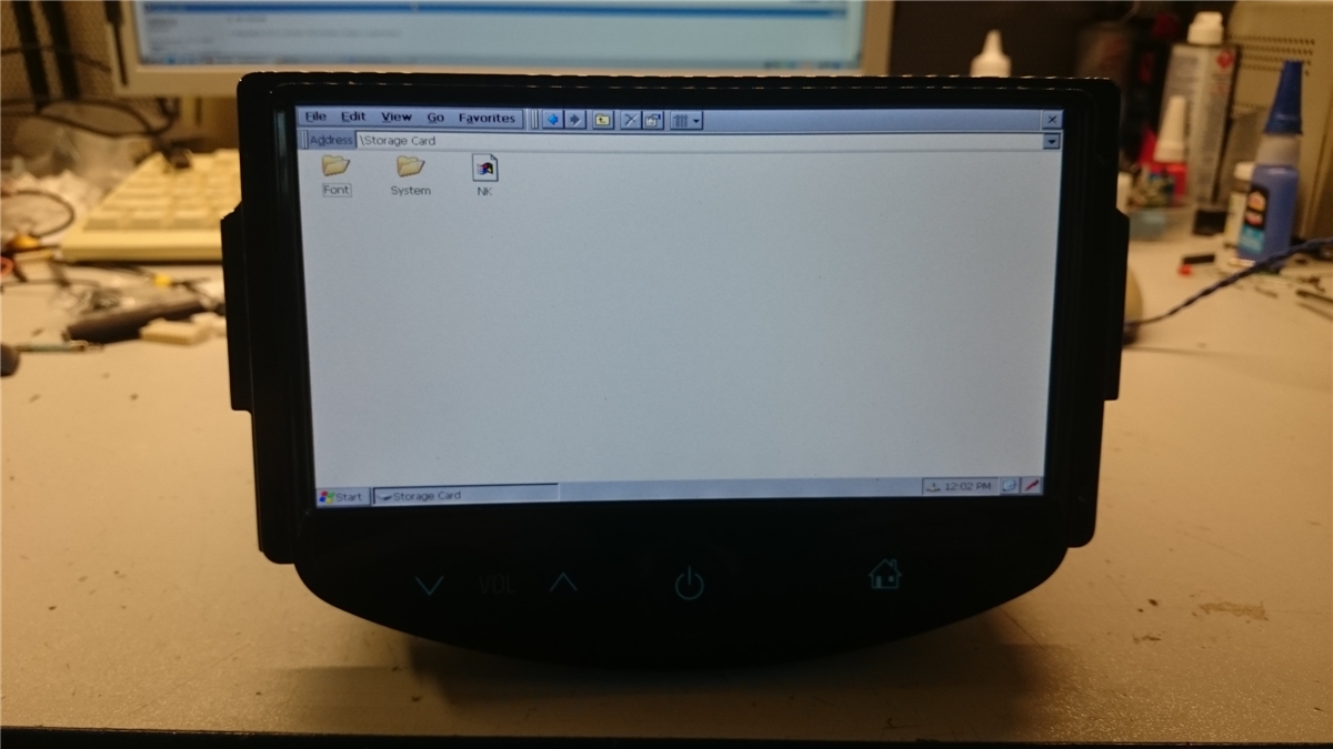

To jest StorageCard, aw przypadku MyLink były tylko dwa foldery, Font i System, a obie były puste.
Ok.
Wziąłem przygotowane pliki z rozpakowanego oprogramowania układowego i przesłałem zawartość folderów Czcionek i Systemu do MyLink flash (StorageCard), jak również brak obrazu systemu NK.bin
Lekko podniósł MyLink, by sprawdzić i włączyć.

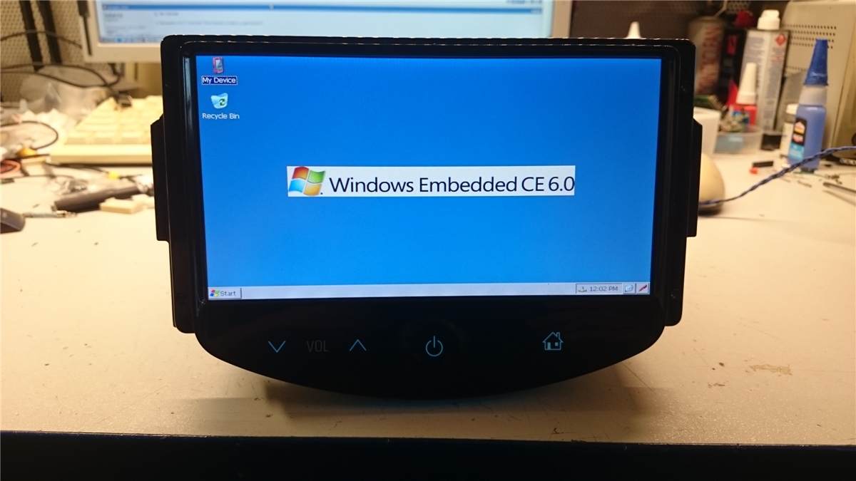

Natychmiast uruchomiono go w trybie Windows.
Wystąpił automatyczny start BYOMLoader.exe, ale reszta nie została załadowana.

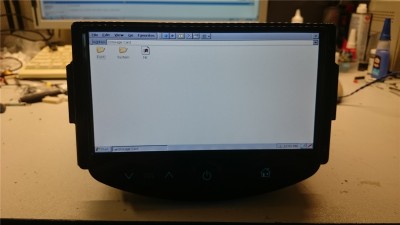

Patrzymy, dlaczego. Zawartość StorageCard
Wszystko dobrze, wszystkie pliki są na miejscu.
Zobacz zawartość StorageCard2
Opa !!!! A tu wszystko jest puste.

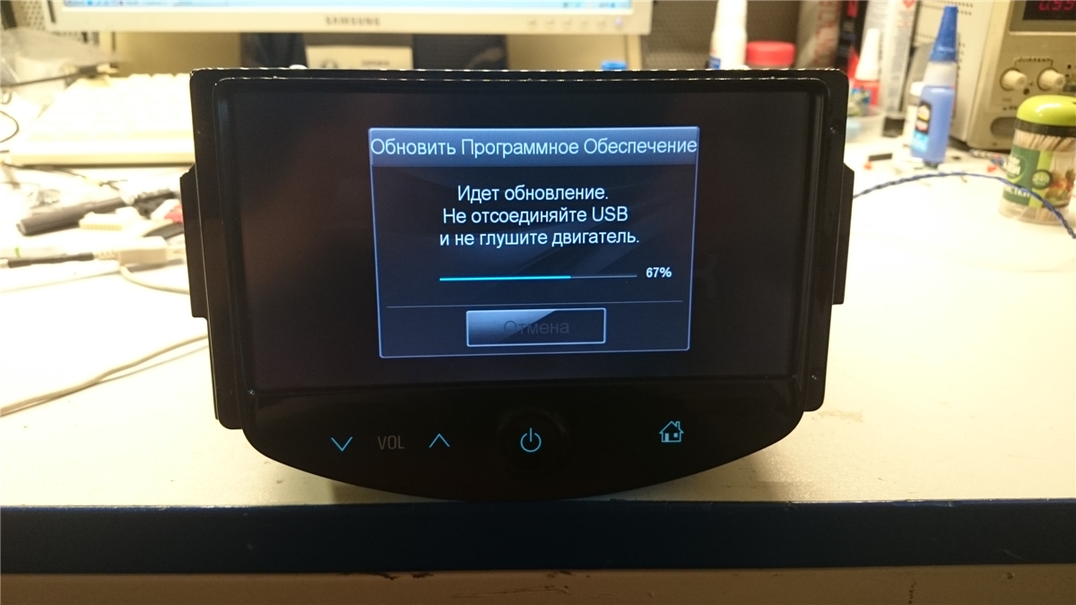

Zabieram całą zawartość StorageCard2 z rozpakowanego oprogramowania i umieszczam na pendrive. Podłączam go do portu USB MyLink (standardowy port USB, szare złącze) i kopiuję wszystko z pamięci flash USB do MyLink StorageCard2.
Żongluję jedzeniem. System zostanie uruchomiony i rozpocznie aktualizację.

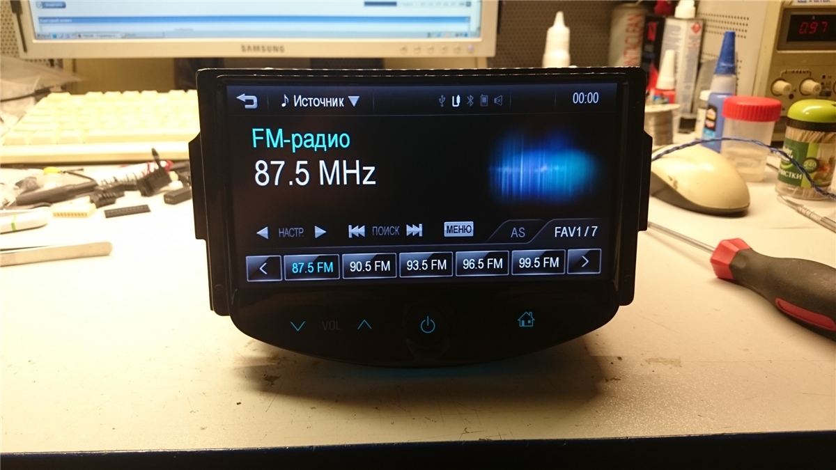

Po aktualizacji MyLink, zrestartowany i w pełni działający)).
Dla większej niezawodności nie będzie zbędne flashowanie zwykłym oprogramowaniem.
Pliki do odzyskania (archiwum za pomocą StorageCard i StorageCard2) - https://goo.gl/z5hgdM
Drip in Milinke on health))) ... "
