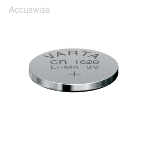

Jaki symbol ma bateria?

Jest na zdjęciu 3 od dołu.
Bateria to typu 1620 (srednica - 16mm, grubość - 2mm)
Philips, Panasonic CR1620
Duracell DL1620
Re: [Lacetti] Wymiana baterii pilota
Post autor: XaRaDaS » 16 sty 2014, o 15:46
Żeby nie było, że się czepiam Etac, podajesz Philips, Panasonic i Duracel, a wklejasz Vartę :mrgreen:
Post autor: etac » 16 sty 2014, o 15:49
Tak żeby było ciekawiej i bardziej dokładnie :P

Ja właśnie sprawdzałem czy mam baterie padniętą w moim zapasowym kluczyku czy jest on zepsuty. Okazało że bateria jest padnięta ale zarówno w tym co używam na co dzień jak i w zapasowym mam baterie CR 1616. Tak więc nasuwa się teraz pytanie czy ja mam już w obydwu kluczykach wymienioną baterie na złą trochę cieńszą? Czy są kluczyki z bateriami CR 1616 i CR 1620? Jaką baterię w takim bądź razie mam kupić CR 1616 czy 1620? :ocochodzi:
Post autor: etac » 17 lip 2014, o 21:06
Fabrycznie jest CR1620
a 1616 bedzie ciensza jedynie 0,4 mm. W przypadku pilota moze to nie miec znaczenia.
Post autor: XaRaDaS » 21 lip 2014, o 12:04
U mnie obecnie siedzi CR1616 i pilot działa.

Dzisiaj wymieniałem baterię w jednym z kluczyków i siedziała PANASONIC-a 1616 ( chyba od nowości :zastanawiasie: ). Zakupiona i założona 1620 , pasuje i elegancko działa z dalszej odległośći od auta .
Czyli obydwa numery " pastylek" zdają egzamin .
