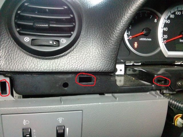

Problem jest bardzo widoczny. Jeździemy i padają nam światła mijania. Świecą pozycyjne, długie ale mijania brak :shock: Wcześniej często czuć spalenizną w aucie. Upala się kostka za zegarami i wygląda tak:
Trzeba się do niej dobrać i ją wymienić na lepszą, bo te oryginalne są za słabe i się przegrzewają. Nie ma się jednak co martwić, czeka nas ok. 1-2 godz pracy (zdążymy wypić 2-3 piwka :lol: ). Niestety będzie ciasno i robota trochę delikatna.

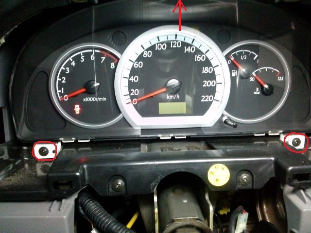

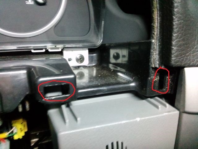

Opuszczamy kierownicę maksymalnie w dół, odkręcamy 2 śrubki, które znajdują się za kierownicą po prawej i lewej stronie – skręcamy kierownice w obie strony i je zobaczymy
Odkręcamy 2 śrubki znajdujące się w górnej części osłony licznika. Podnosimy kołnierz/osłonkę, która jest na zatrzaskach z dolna jej częścią. Potem wyjmujemy tą listwę (czarną lub srebrną – w zależności od wersji wyposażenia). Trzyma się na 5 zatrzaskach
Uważamy przy tym, żeby nie porysować sobie deski, podważamy czymś cienkim owiniętym w jakąś szmatkę. Naszym oczom ukarze się licznik, który jest przykręcony na 3 śrubkach (2 na dole, 1 na górze)
Nie odpinamy licznika! Mogą się potem pojawić błędy i trzeba będzie jechać kasować. Licznik pochylamy do przodu od góry i wysuwamy. Kable są dość długie i wystarczą aby licznik wyszedł na tyle, żebyśmy mieli minimum miejsca do pracy. Można owinąć licznik jakąś szmatkę, żeby go sobie czasem nie porysować. Przed nami 2 kostki, jedna dobrze widoczna po prawej (ta nas nie interesuje), druga nie widoczna na pierwszy rzut oka, po lewej.

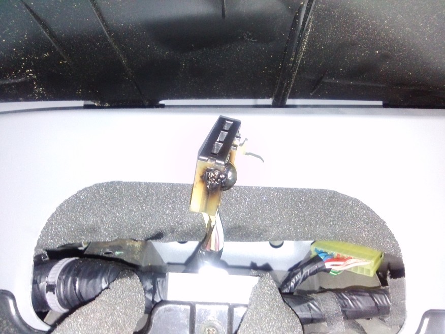

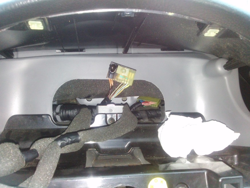

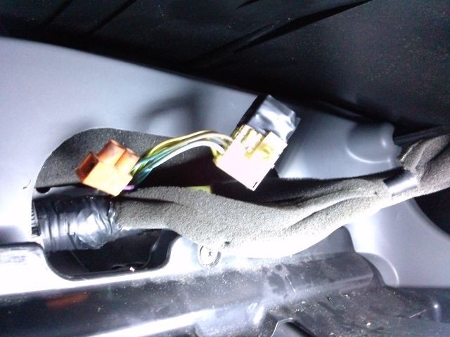

Robimy sobie jako taki dostęp i ją wyciągamy. Jest na zatrzasku, wpięta w umocnienie. Nie łatwą ją wyjąć – od góry przeszkadza kanał wentylacyjny, idący do środkowych nawiewów. Najlepiej podważyć ją jakimś większym, płaskim śrubokrętem. Po wyjęciu nie wygląda za ciekawie.

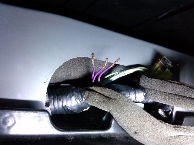

Zbyt cienkie szpilki na zakończeniu kostki powodują jej przegrzewanie się. Interesują nas tylko 3 kable po przepalonej stronie kostki. Wszystkie są jednakowego koloru, w moim przypadku fioletowego. Uciąłem je tuż przy kostce a potem podciąłem jeszcze kawałek, który był osmalony. Końcówkę obrałem z izolacji i dodatkowo polutowałem każdy przewód dla poprawy styku.
Wszystkie 3 kable łączymy ze sobą i wkładamy najlepiej do kostki, która ma dużą powierzchnię styku i nie będzie narażona na ewentualne dotknięcie do powierzchni metalowej. Ja użyłem zwykłej kostki elektrycznej. Kostka wago raczej się tu nie nada. „Starą” kostkę zabezpieczamy taśmą izolacyjną.
Sprawdzamy czy wszystko działa. Musi działać :D Wkładamy kostkę na swoje miejsce, nową obok i składamy wszystko do kupy. Testowałem przez ok. 20 minut czy się nowa kostka nie grzeje i test wyszedł dobrze – kostka chłodna. Fabryka poprawiona.

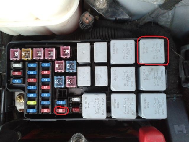

Jeżeli sytuacja dopadnie nas gdzieś w trasie jest na to sposób. Można zrobić obejście w skrzynce bezpieczników i przekaźników pod maską. Spinamy kablem na krótko miedzy przekaźnikiem świateł długich a bezpiecznikiem do prawego światła mijania (jest połączony szeregowo z bezpiecznikiem od lewego światła mijania). Bezpieczeństwo jest zachowane, bo jak się coś stanie i tak wywali tylko bezpiecznik.
Wyjmujemy przekaźnik, wkładamy kabel i przyciskamy przekaźnikiem i ciągniemy dalej do bezpiecznika. U mnie bez problemu działało a już na pewno jako tymczasowe rozwiązanie się sprawdzi.

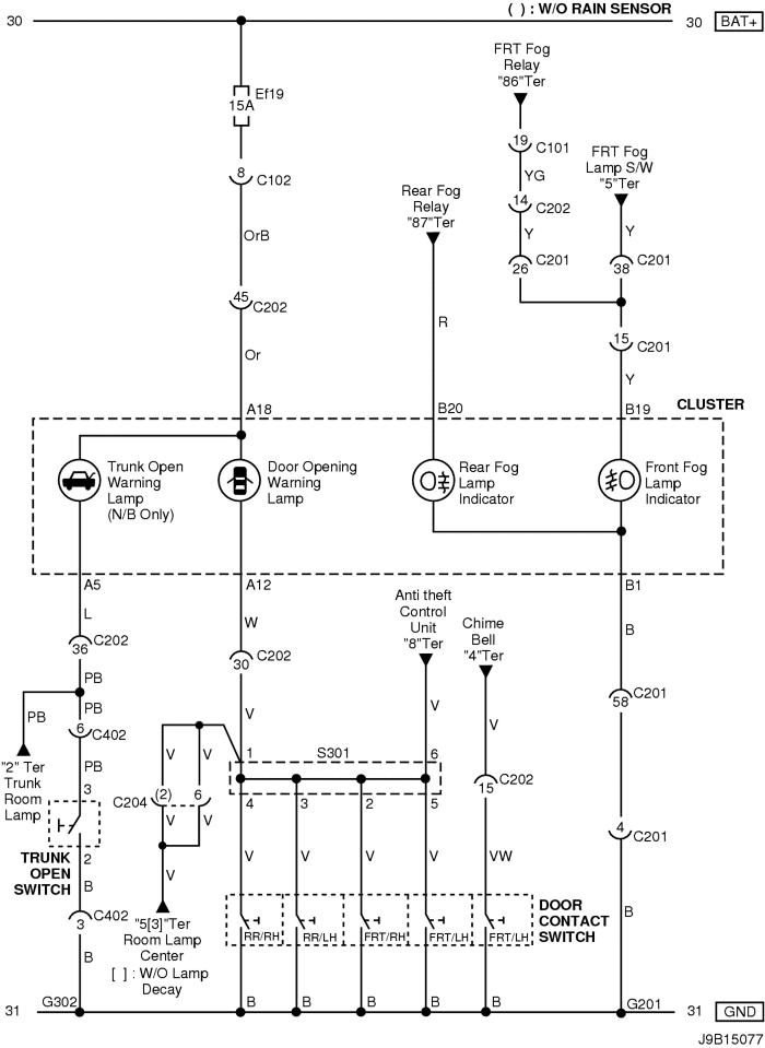

TUTAJ ,oraz TUTAJ ... :tak:,
i teraz która jest od czego ?
Re: [Lacetti] Naprawa świateł mijania - upalona kostka
Post autor: etac » 15 sty 2016, o 18:36
schemat jest od kostki lewej na zdjeciu (jest opis kolorów)

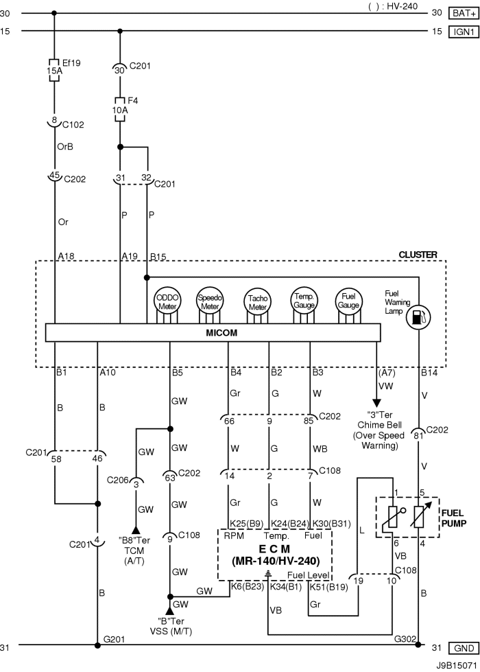

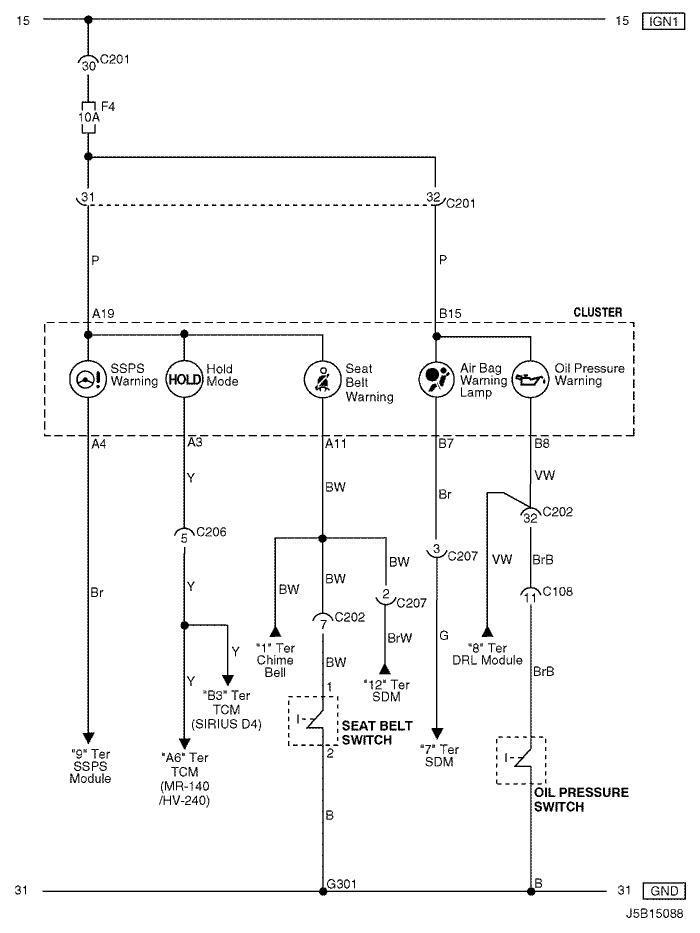

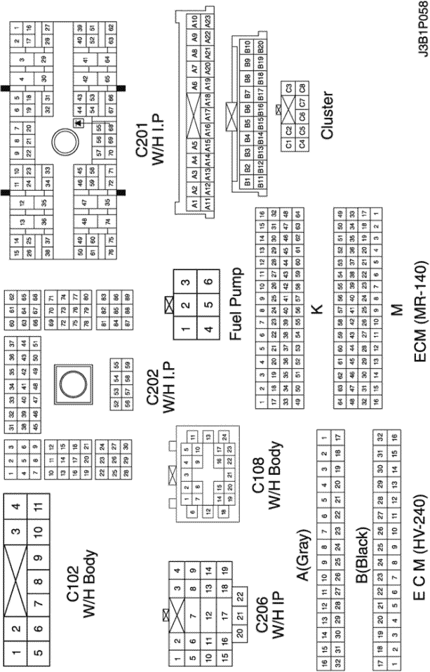

Post autor: XaRaDaS » 17 sty 2016, o 11:27
zestaw wskaźników schemat.png (47.38 KiB) Przejrzano 19994 razy
złącza i numer styku.png (54.56 KiB) Przejrzano 19994 razy
To co mi się udało znaleźć
I jeszcze do kompletu
kontrolki 1.png (15.66 KiB) Przejrzano 19994 razy
kontrolki 2.png (20.68 KiB) Przejrzano 19994 razy
kontrolki 3.png (48.37 KiB) Przejrzano 19994 razy

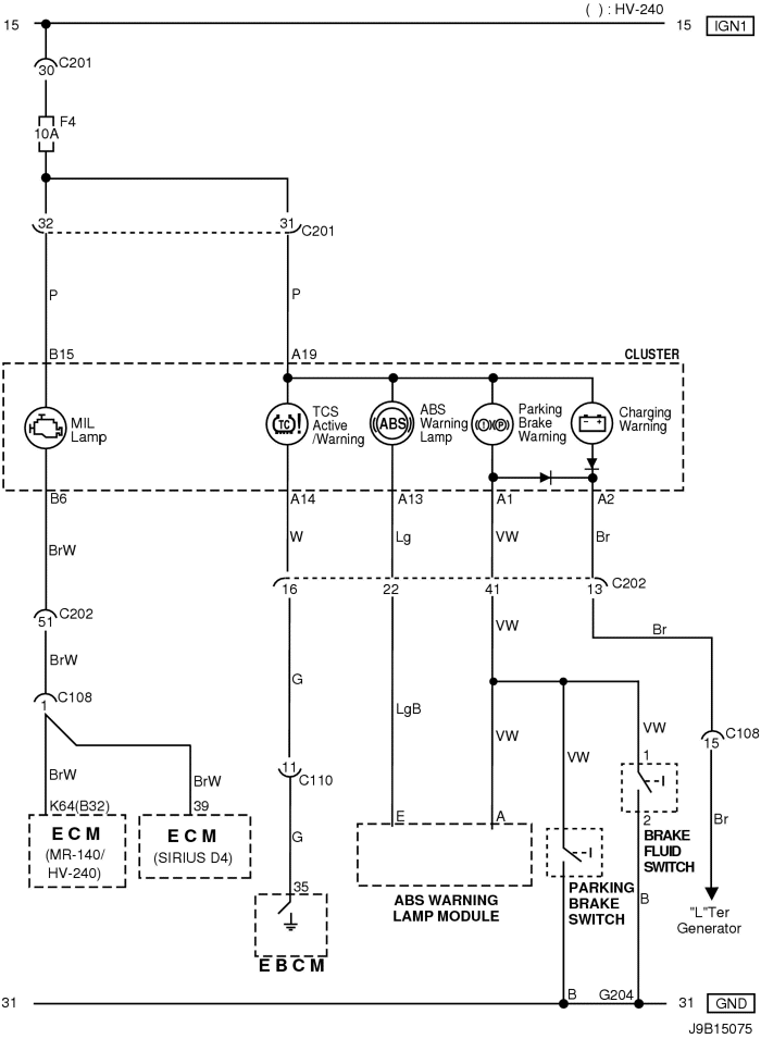

Post autor: XaRaDaS » 17 sty 2016, o 11:33
kontrolki 4.png (31.96 KiB) Przejrzano 19994 razy
obwód lampek kontrolnych.png (40.53 KiB) Przejrzano 19994 razy
zestaw obsadek końcówek przewodów.png (21.18 KiB) Przejrzano 19994 razy

A ja mam pytanie, gdyż chciałbym w końcu zrobić sobie ikonkę tempomatu. Zauważyłem na schematach od XaRaDaS że jest klaster, gdzie jest ta ikonka. Moje pytanie brzmi, czy któryś schemat kostek pokazuje tę przy liczniku?
Interesuje mnie, czy wystarczy mi się przyłączyć do któregoś z pinów w kostce, tak aby napięcie pojawiło się zaraz przy brakującej żaróweczce tempomatu?

Podłączenie ikonki tempomatu w kostce B pin 10 przy zegarach (ta większa) trzeba wpiąć przewód połączony z pinem J we wtyczce tempomatu(minus)
